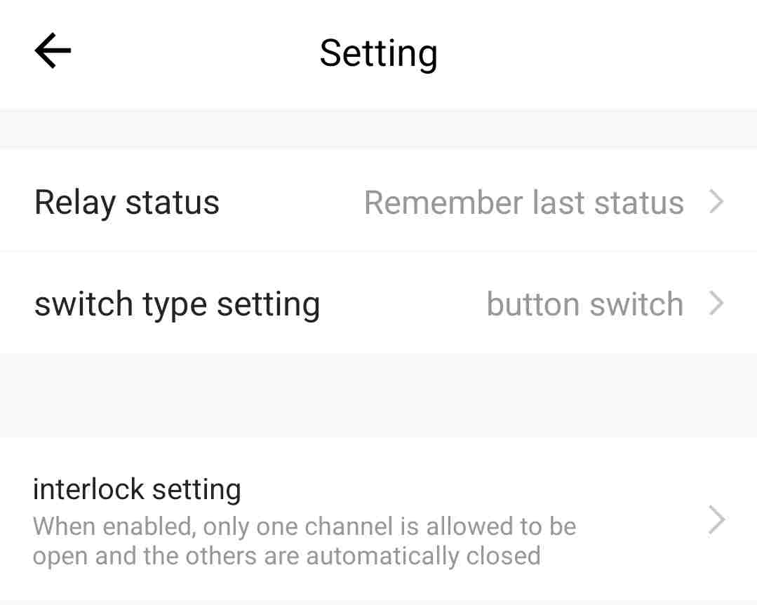

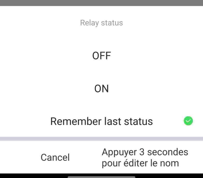

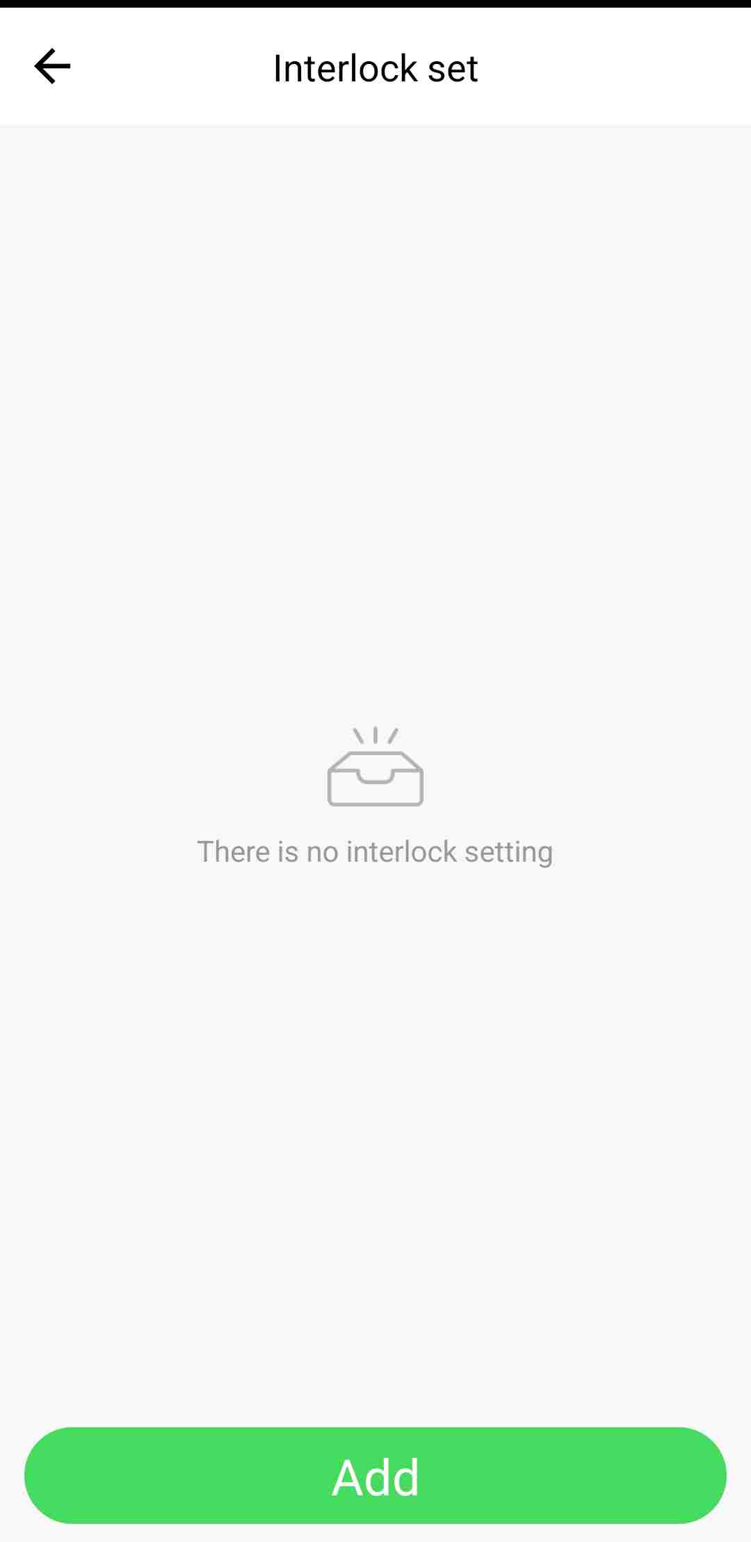

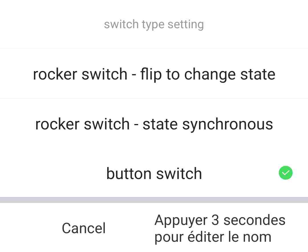

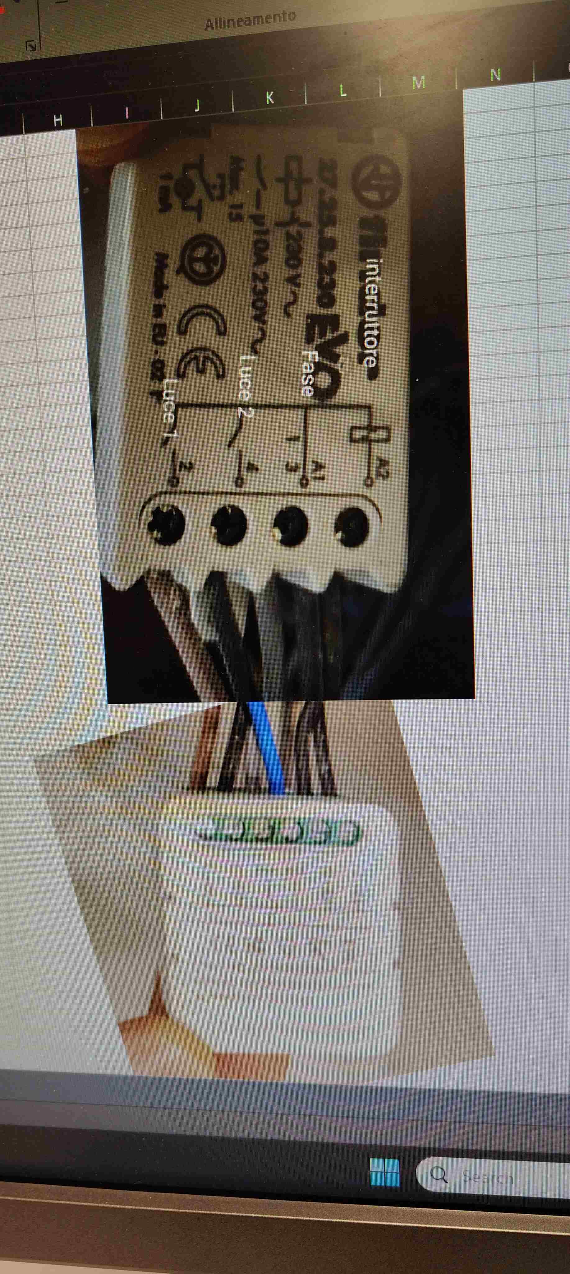

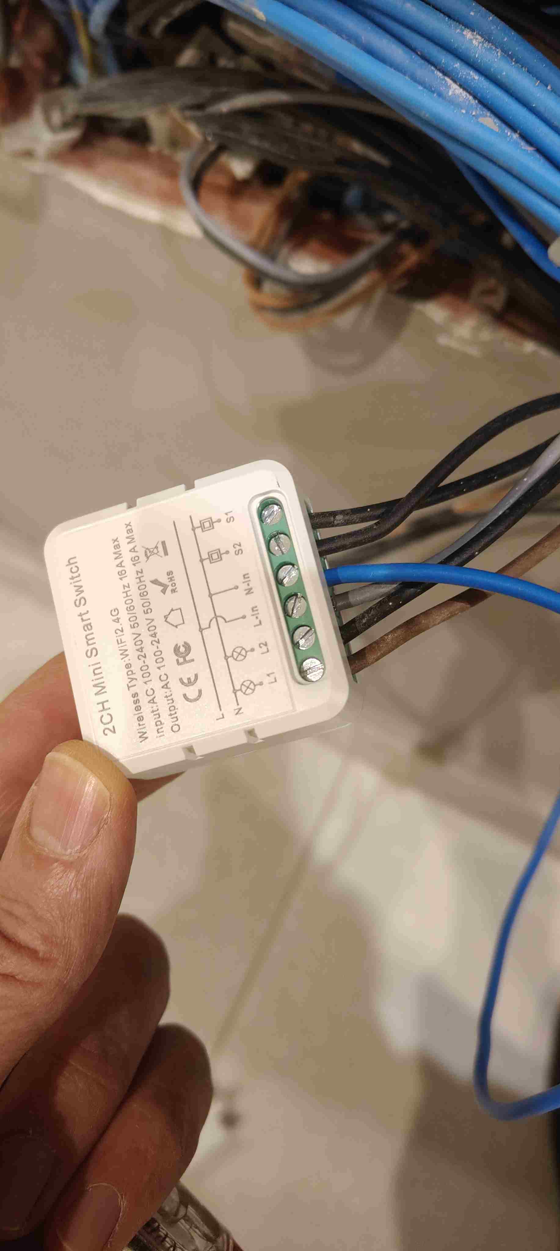

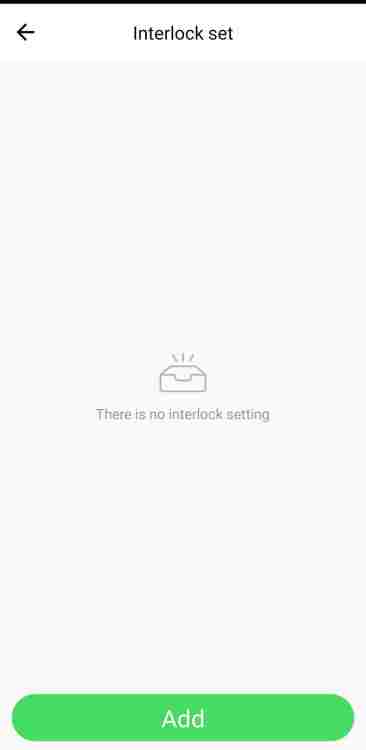

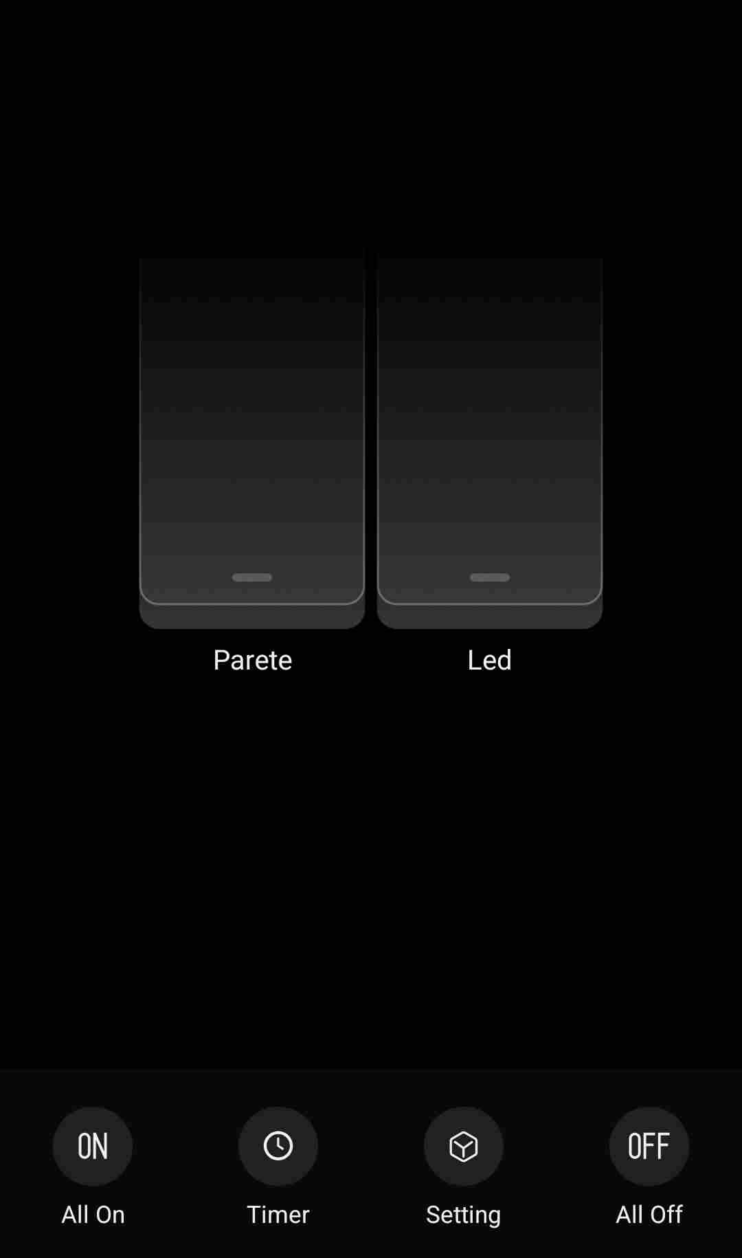

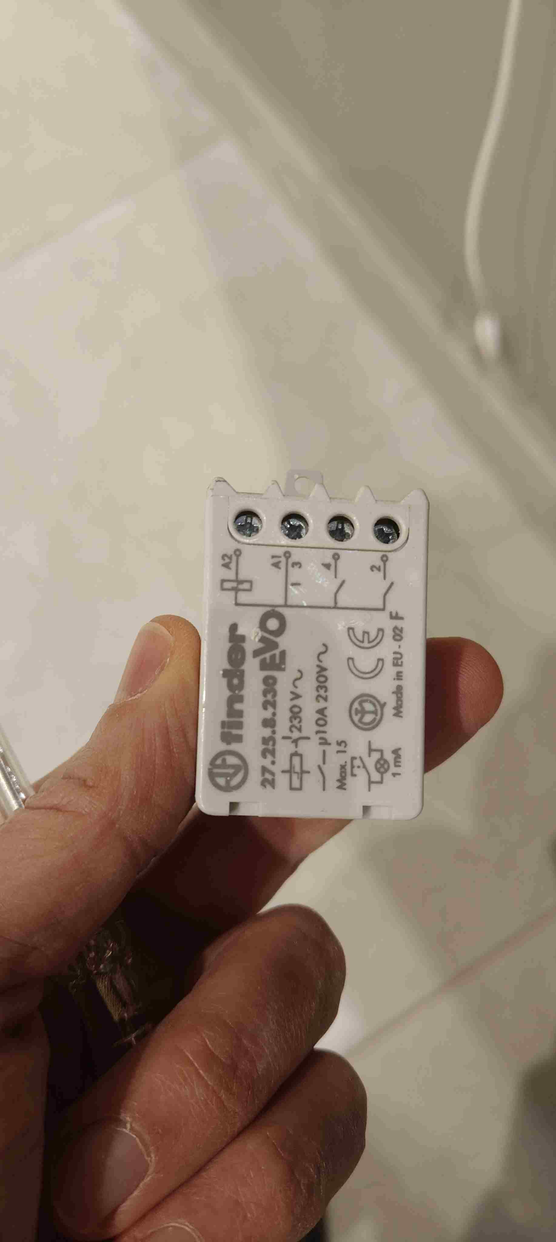

Sostituzione Finder 27.25 con smart switch
Buongiorno a tutti, ho bisogno del vs. aiuto. Ho provato a sostituire quanto in oggetto per rendere smart l'accensione di 2 serie di faretti che oggi, da più pulsanti e con ripetute pressioni consecutive accendono la prima serie, spengono la prima e accendono la seconda, accendono entrambe e spengono entrambe. Ho sostituito con smart switch a 2 canali. Funziona tutto tranne che dai pulsanti accendo solo una serie senza poter più commutare. Allego dispositivi utilizzati per chiarire il tutto. Grazie a chi potrà aiutarmi.
  Il 26/03/2025 alle 16:32 , AngeloAm ha scritto:
Allego dispositivi utilizzati (.)
per chiarire il tutto  (..)
Expand
. Personalmente avrei lasciato il Finder e con le sue uscite comandato uno Shelly .
Ma attendi ulteriori pareri .
.. per chiarire servirebbe uno Schema dei Collegamenti effettuati  ;
se non erro sul nuovo c' è un filo in più .
Hai realizzato 2  Gruppi di Pulsanti ?
Buona giornata !
Dumah Brazorf
Sicuro di non aver scambiato qualche filo nero?
2 cavi neri da A2 Finder a S1 eS2 smart switch: cavi pulsanti
1 cavo neutro azzurro solo su smart switch N in
1 cavo marrone da A1 Finder a L in smart switch
2 cavi luce 1 e luce 2 da posizioni 2 e 4 Finder a L1 e L2 smart switch.
Spero di aver chiarito e ringrazio.
  Il 27/03/2025 alle 18:37 , AngeloAm ha scritto:
Spero di aver chiarito
Expand
Hai  provato il funzionamento "Al banco"  alimentando con Fase e Neutro
e collegando "volanti" 2 Pulsanti e 2 Lampadine  al posto degli altri fili ?
Buona giornata !
Dumah Brazorf
Hai settato il patacchino per funzionare coi pulsanti? Modalità inching o qualcosa del genere. Cioè dai pulsanti arriva un impulso breve per indicare di cambiare lo stato (da acceso a spento o viceversa) che è diverso da un interruttore che rimane sempre acceso o sempre spento.
Modificato: da Dumah Brazorf
  Il 28/03/2025 alle 08:07 , Dumah Brazorf ha scritto:
Hai settato il patacchino per funzionare coi pulsanti? Modalità inching o qualcosa del genere. Cioè dai pulsanti arriva un impulso breve per indicare di cambiare lo stato (da acceso a spento o viceversa) che è diverso da un interruttore che rimane sempre acceso o sempre spento.
Expand
I 2 pulsanti sono presenti e perfettamente funzionanti da app.
Ho postato i settings possibili.
Quello impostato ora, ovvero relay off con button switch è l'unico modo per fare accendere almeno una delle 2 serie di luci.
  Il 28/03/2025 alle 07:31 , piergius ha scritto:
Hai  provato il funzionamento "Al banco"  alimentando con Fase e Neutro
e collegando "volanti" 2 Pulsanti e 2 Lampadine  al posto degli altri fili ?
Buona giornata !
Expand
Non ho provato a banco
Dumah Brazorf
Boh. Sembra settato giusto.
Una volta che è bloccato? Se spegni tutto dall'app poi puoi riaccendere una luce dai pulsanti a parete e così via?
Modificato: da Dumah Brazorf
  Il 28/03/2025 alle 14:21 , Dumah Brazorf ha scritto:
Boh. Sembra settato giusto.
Una volta che è bloccato? Se spegni tutto dall'app poi puoi riaccendere una luce dai pulsanti a parete e così via?
Expand
Si, da app faccio tutto quello che facevo con Finder fai pulsanti. Dopo aver installato switch, i pulsanti accendono e spengono solo una serie/canale. Dai pulsanti non posso più commutare tra le varie combinazioni. Non è un grande problema ma vorrei capire perché 🤣
Alt. Ora hai come 2 relè distinti. Un pulsante comanda una linea e solo quella.
Non penso si possa istruire il patacchino per funzionare esattamente come il finder, o forse mi sbaglio e devi fare dei tentativi con le funzioni dell'interlock ed eventualmente riunire i due pulsanti sotto S1 o S2.
Altrimenti potresti rimontare il finder ai pulsanti e collegando le 2 uscite ad S1 e S2 settando i patacchino come rocker switch.
Modificato: da Dumah Brazorf
  Il 28/03/2025 alle 21:54 , Dumah Brazorf ha scritto:
Alt. Ora hai come 2 relè distinti. Un pulsante comanda una linea e solo quella.
Non penso si possa istruire il patacchino per funzionare esattamente come il finder, o forse mi sbaglio e devi fare dei tentativi con le funzioni dell'interlock ed eventualmente riunire i due pulsanti sotto S1 o S2.
Altrimenti potresti rimontare il finder ai pulsanti e collegando le 2 uscite ad S1 e S2 settando i patacchino come rocker switch.
Expand
Ho ponticellato S1 e S2. Adess5da pulsanti si accendo e spengono contemporaneamente le due serie. Da app anche singolarmente. A bene così. Grazie per il supporto!
