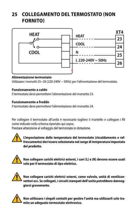

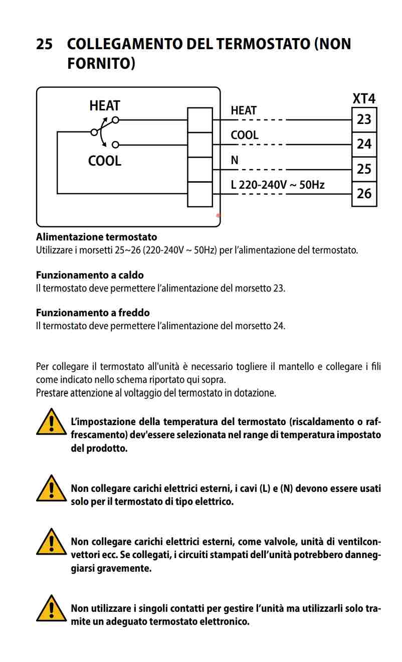

Aermec HMI 100 e termostato aggiuntivo.
Salve su un impianto Aermec a ventilvonvettori (riscaldamento e raffreddamento ) è presente la sonda ambiente interna il controllo remoto e vorrei aggiungerci un termostato digitale per rendere “semplificato" l'uso della temperatura. Dallo schema si evince che dovrò utilizzare un termostato che faccia estate e inverno e dovrei tirare tre fili sulla macchina. Gli stessi dovrò collerli come da schema ad esclusione del Neutro. Sbaglio qualcosa o e tutto corretto, grazie anticipatamente.
