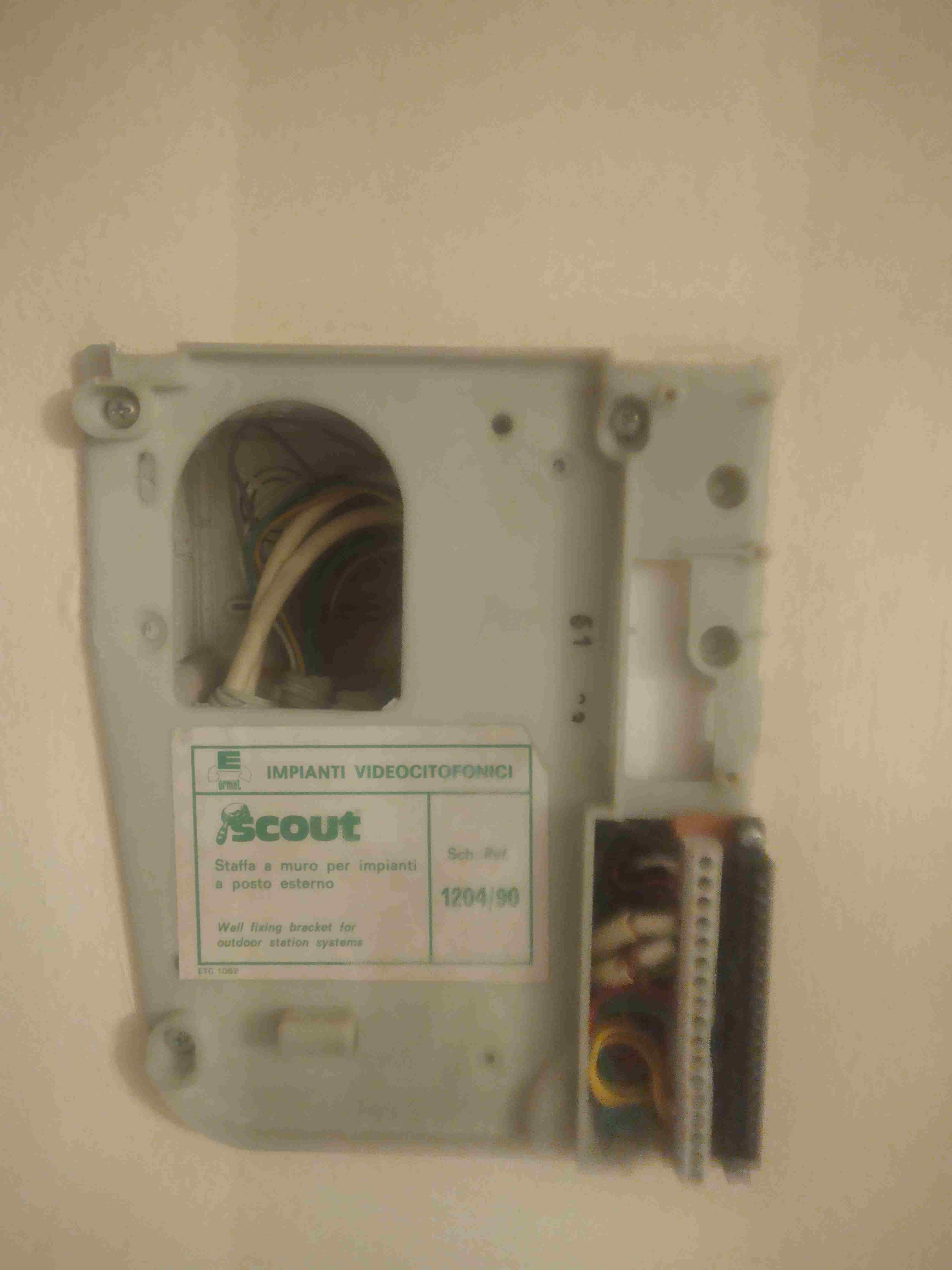

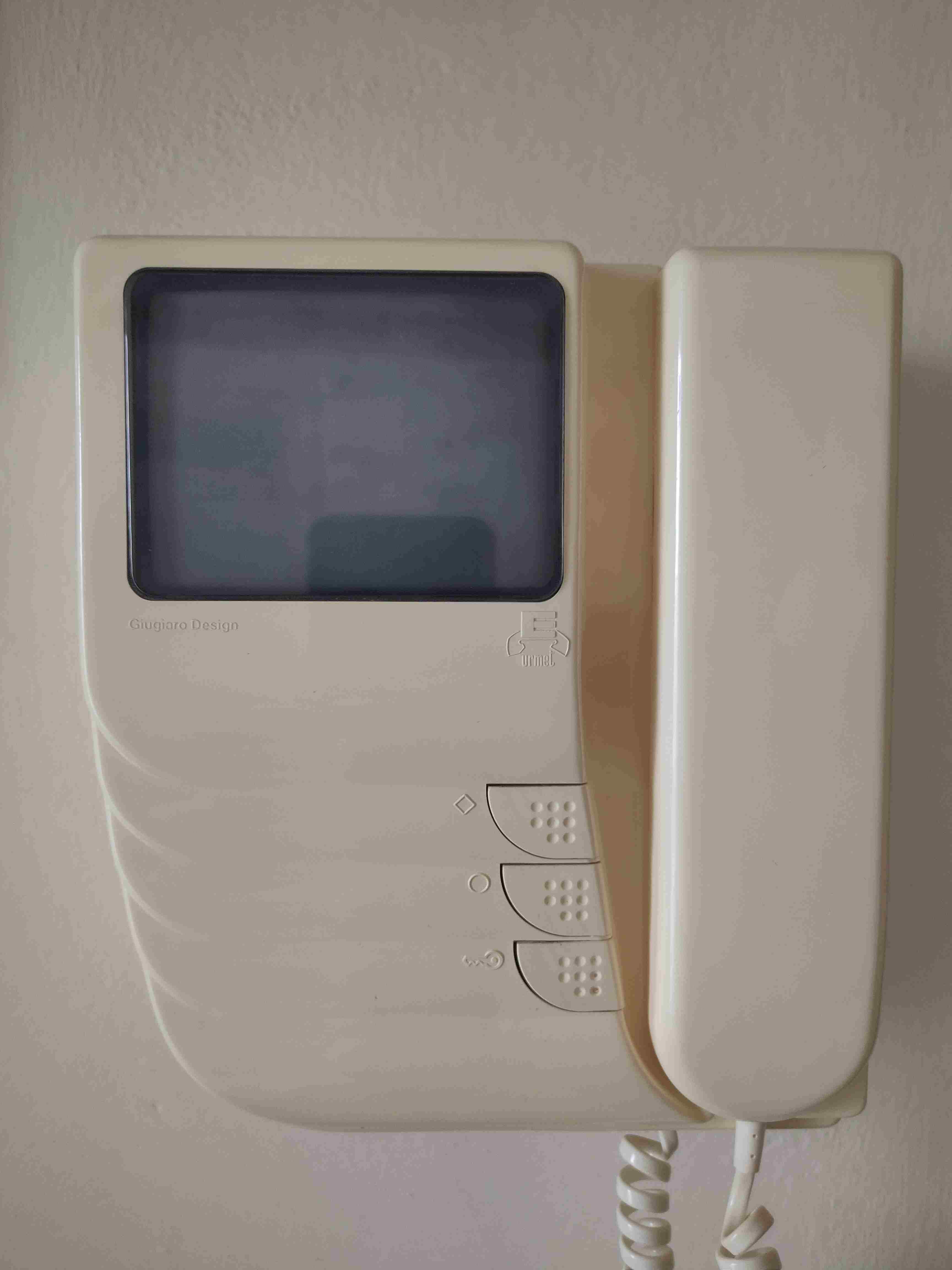

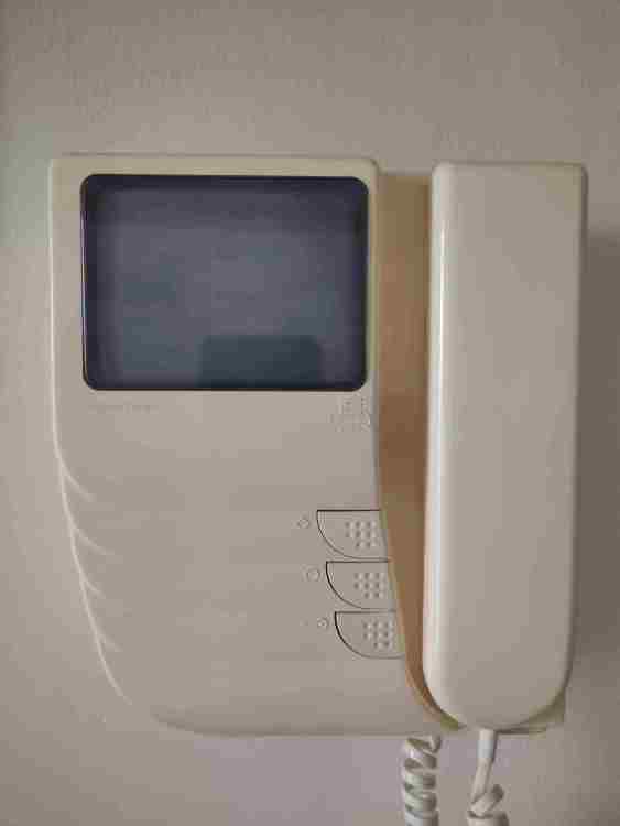

Urmet Giugiaro Design Staffa 1204/90
Buongiorno,
possiedo un videocitofono Urmet Giugiaro Design con Staffa 1204/90, sto cercando un modello compatibile con il mio impianto (condominio), vi allego le foto, vi ringrazio per l'aiuto.
Roberto Garoscio
1740/40 con staffa 1740/90.
Grazie mille per la risposta ma ha anche una compatibilità con modelli precedenti o degli stessi anni?
Modificato: da Pas.Oak
Roberto Garoscio
Dipende dal modello e dal sistema utilizzato di chiamata e di segnale video/audio presenti.
