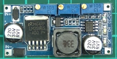

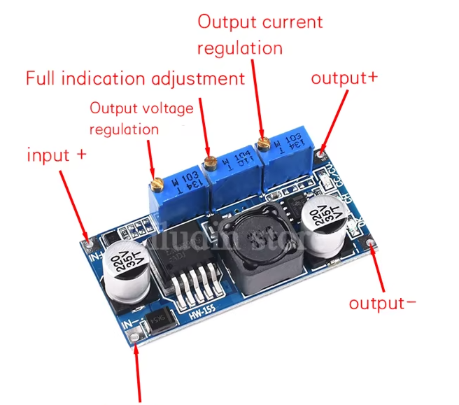

ciccioilgrande Inserito: giovedì alle 17:42 Segnala Inserito: giovedì alle 17:42 ciao a tutti , ho un lm2596s, un dispositivo che può variare la tensione ed impostare una corrente, possiede 3 trimmer , ma del centrale non ne comprendo la funzione, il primo a sinistra ,varia la tensione, il terzo a destra, ne imposta la corrente, ho provato a vedere se ci sono su you tube video in merito ma sono in inglese e non ci ho capito niente, qualcuno che conosce questo dispositivo , mi può spiegare? grazie
Dumah Brazorf Inserita: giovedì alle 17:56 Segnala Inserita: giovedì alle 17:56 Controlla se 2 sono collegati in serie/parallelo, magari uno è per la regolazione grossolana e l'altro più fine.
Ctec Inserita: giovedì alle 18:00 Segnala Inserita: giovedì alle 18:00 Ho trovato solo questo Però non è per niente chiaro a che serve. Full indication mi fa pensare a un fondoscala, ma non si sa se di tensione o corrente.
ciccioilgrande Inserita: giovedì alle 18:13 Autore Segnala Inserita: giovedì alle 18:13 grazie Ctec, tradotto full indication adjustment=regolazione completa dell'indicazione, cosa vuol dire?
Ctec Inserita: giovedì alle 18:43 Segnala Inserita: giovedì alle 18:43 Infatti ho detto : "Però non è per niente chiaro a che serve. Full indication mi fa pensare a un fondoscala, ma non si sa se di tensione o corrente" Non ne ho sostanzialmente idea.
stefano6767 Inserita: giovedì alle 19:02 Segnala Inserita: giovedì alle 19:02 Ho visto qualche settimana fa questo modulo in vendita da parecchi venditori su AliExpress.. e qualcuno spiegava in maniera dettagliata a cosa servivano tutti e tre i trimmer.. penso sia sufficiente fare un giro su aliexpress e da qualche parte si trova la spiegazione..
ciccioilgrande Inserita: giovedì alle 19:24 Autore Segnala Inserita: giovedì alle 19:24 21 minuti fa, stefano6767 ha scritto: Ho visto qualche settimana fa questo modulo in vendita da parecchi venditori su AliExpress.. e qualcuno spiegava in maniera dettagliata a cosa servivano tutti e tre i trimmer.. penso sia sufficiente fare un giro su aliexpress e da qualche parte si trova la spiegazione.. Ci sono ma sono in inglese e non ci ho capito niente
ALLUMY Inserita: giovedì alle 21:43 Segnala Inserita: giovedì alle 21:43 In questa video Spiegazione, in inglese ovviamente, a un certo punto dice che il trimmer centrale è utile nei casi in cui lo si utilizza come carica batterie, in pratica quando la batteria raggiunge la piena carica... fa qualcosa (?) e lo segnala con un LED. Bisogna ascoltarlo e riascoltarlo per capire cosa dice il tipo.
