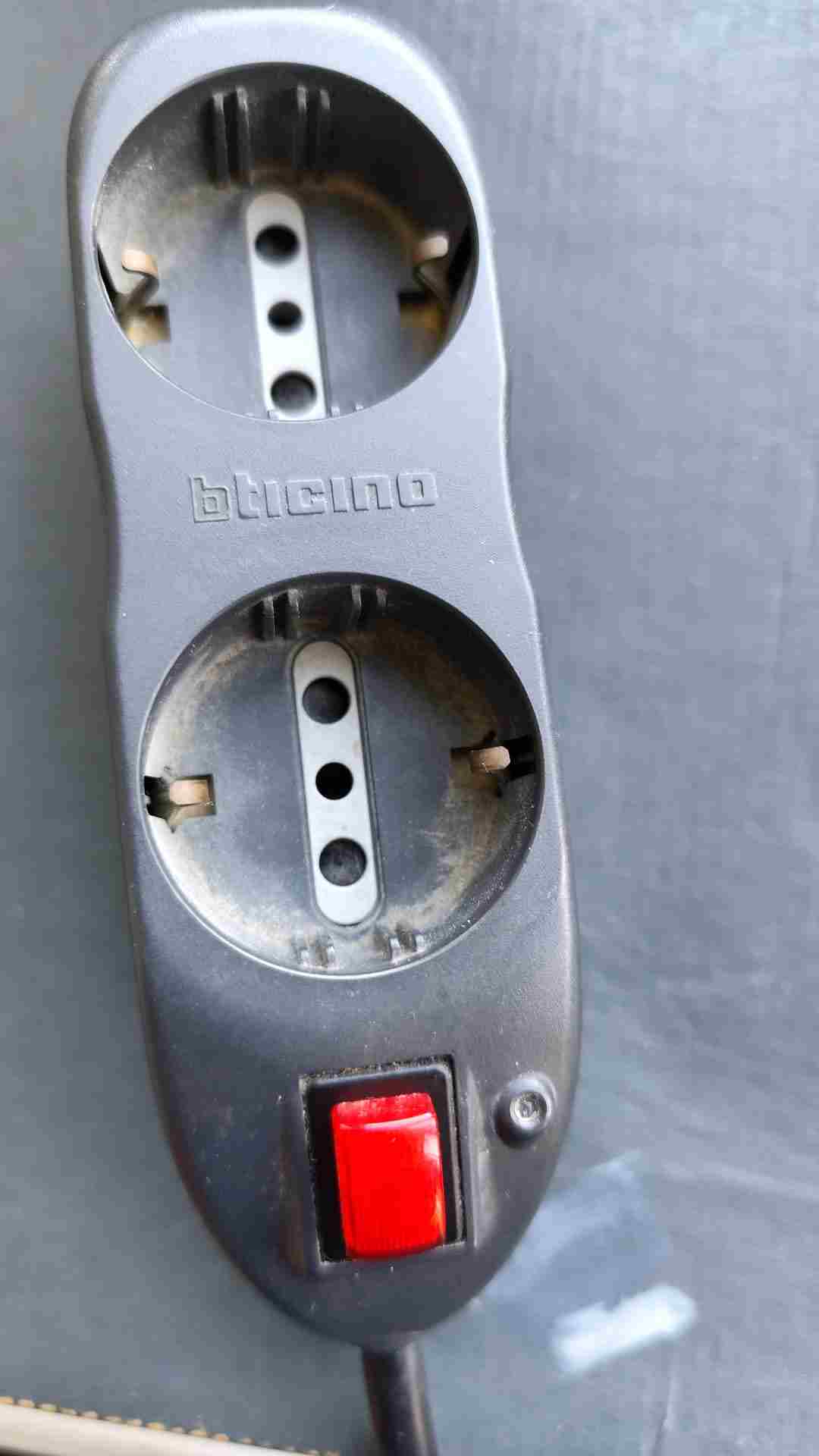

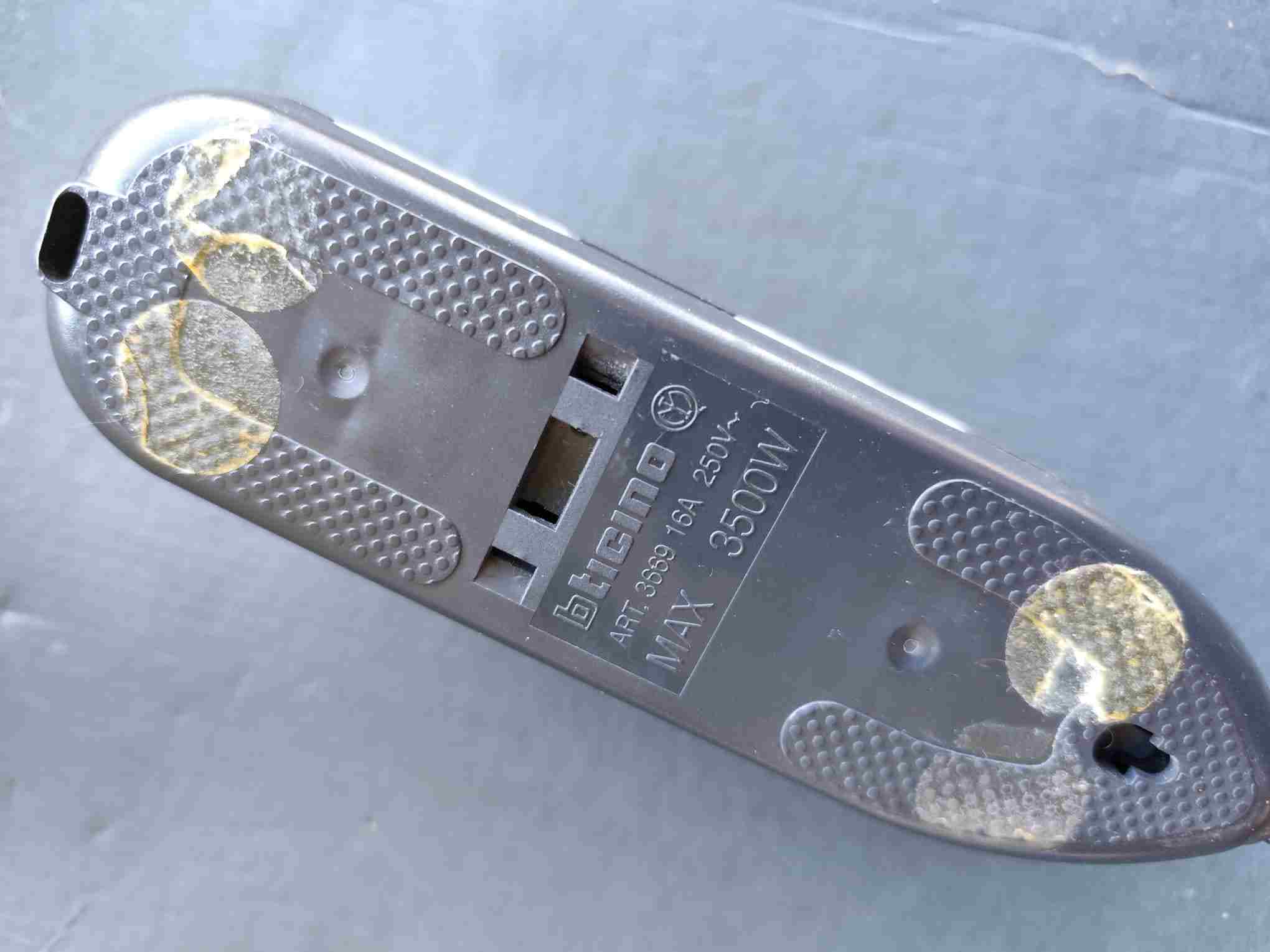

mandrakke Inserito: 30 marzo Segnala Inserito: 30 marzo Buongiorno e e buona domenica a tutti! Non riesco ad aprire la multipresa (ciabatta) BTICINO 3669, che ha il pulsante ON/OFF guasto. Il guscio non ha viti, ma solo una strana fessura nella parte inferiore di appoggio (vedi foto). Qualcuno sa dirmi come aprirla senza rovinarla? Grazie
reka Inserita: 30 marzo Segnala Inserita: 30 marzo la fessura sembra solo un sistema per appenderla ad un palo con una fascetta. se non ha viti penso sia saldata asd ultrasuoni, se vuoi forzarla poi dovrai incollarla. hai provato a far saltar fuori l'interruttore? se cerchi un immagine online dovresti vedere che probabilmente è dentro con una molletta (di solito son così)
max.bocca Inserita: 30 marzo Segnala Inserita: 30 marzo Sono fatte stampate per evitare che vengano manomesse, i cavi sono crimpati. Come mai vuoi aprirla?
reka Inserita: lunedì alle 07:41 Segnala Inserita: lunedì alle 07:41 lo dice, per l'interruttore, se è dentro a clip quello ri riesce a cambiare
Giampi69 Inserita: martedì alle 22:39 Segnala Inserita: martedì alle 22:39 Per quello che costa una ciabatta io non andrei a rischiare di bucarmi una mano con il cacciavite....
reka Inserita: mercoledì alle 08:13 Segnala Inserita: mercoledì alle 08:13 beh, lo trovassi senza spese di spedizione è un interruttore da 2/3 euro
