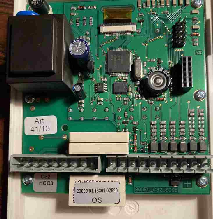

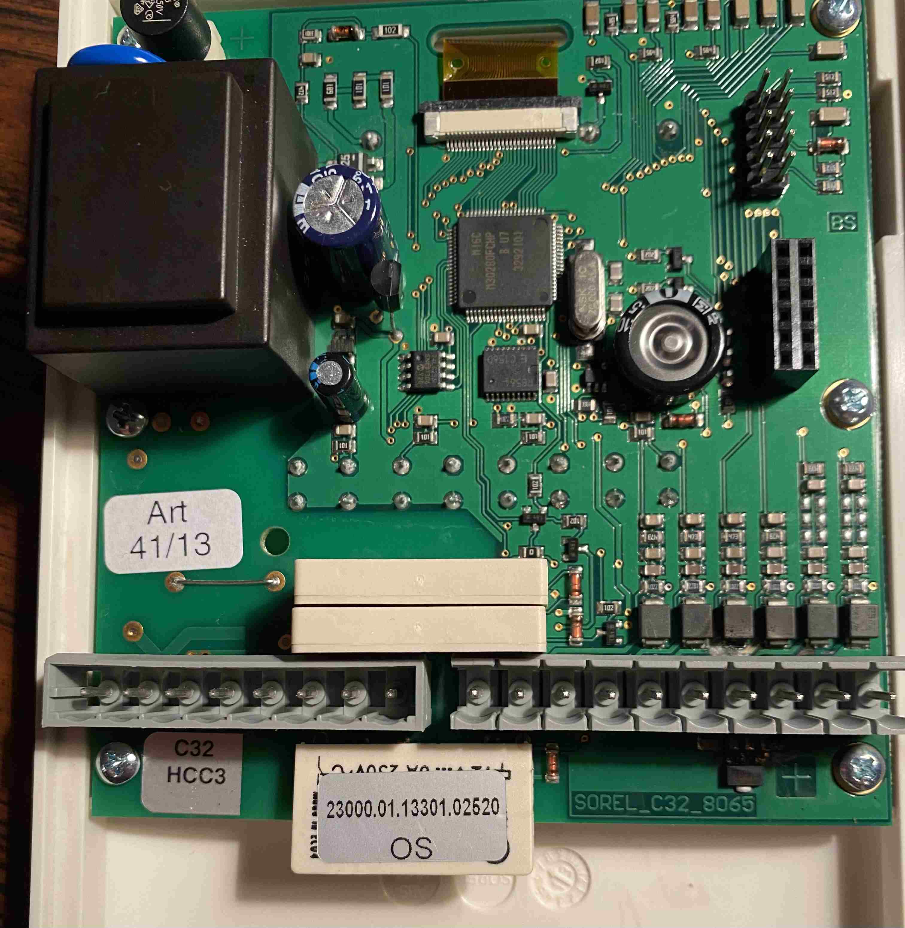

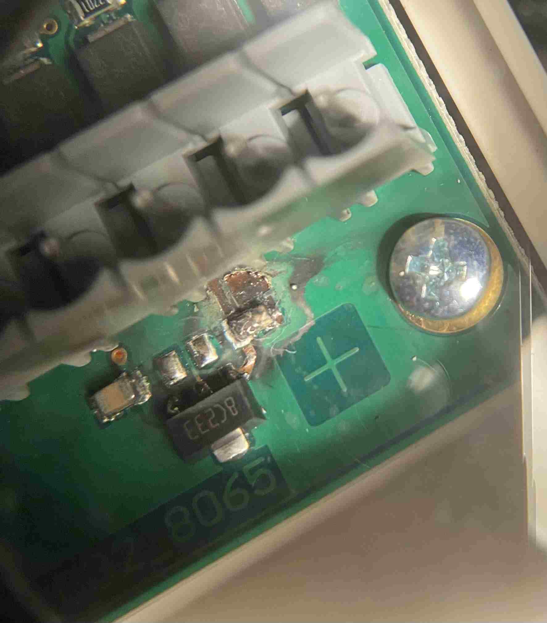

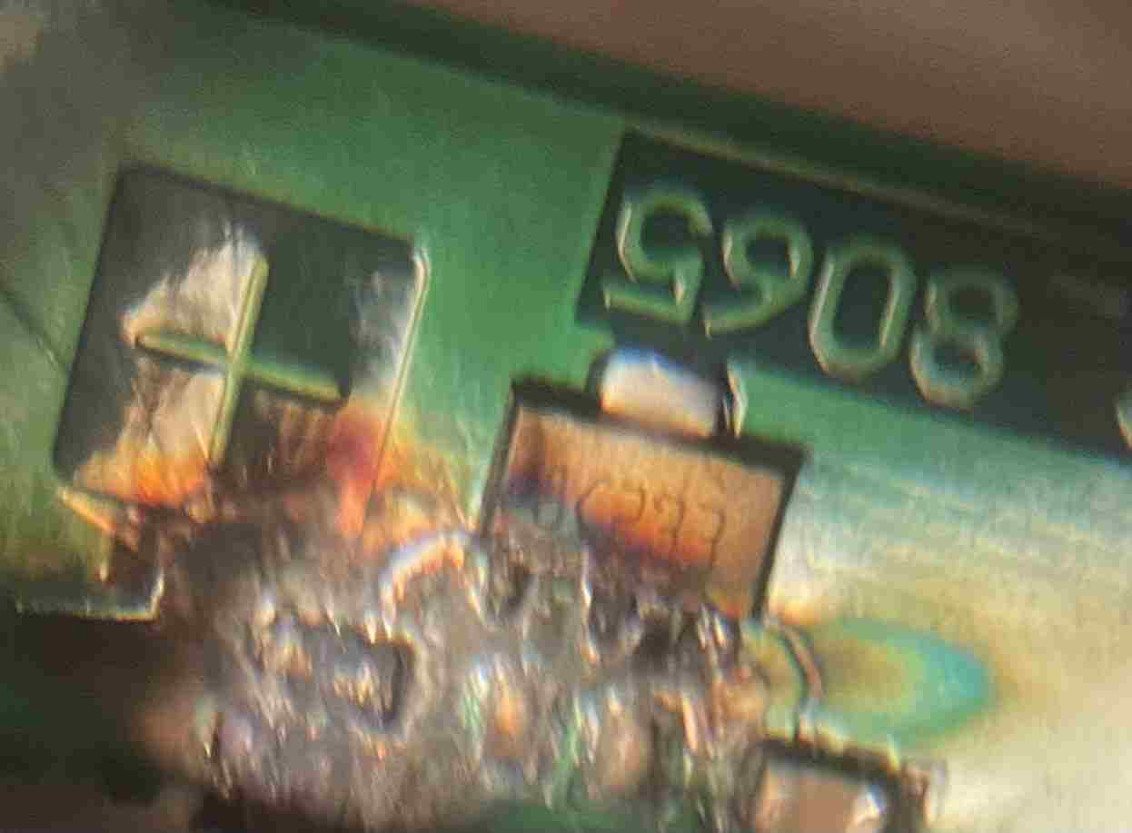

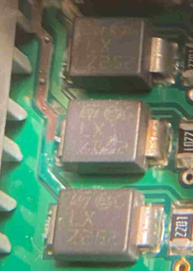

rispunslen Inserito: lunedì alle 23:38 Segnala Inserito: lunedì alle 23:38 Ciao a tutti, Qualcuno mi può aiutare a riconoscere i componenti in foto? Ho cercato i codici in tutti i luoghi possibili ma non trovo nulla. Sul primo leggo il codice LX Z252 (diodo zener??). Sul secondo AC233 (o 8C233). Avete suggerimenti su codici di componenti equivalenti? Grazie mille!
Dumah Brazorf Inserita: martedì alle 00:27 Segnala Inserita: martedì alle 00:27 finendo con 33 suppongo un regolatore di tensione che fornisce 3.3V
Ctec Inserita: martedì alle 07:30 Segnala Inserita: martedì alle 07:30 La foto sopra sono dei soppressori di sovratensione SMBJ22A, detti anche TVS. Occhio che c'è una pista completamente vaporizzata... Anche per me quello sotto è un regolatore da 3.3V (tipo LD1117-33 per esempio), ma dato lo stato, la sovratensione è entrata dappertutto...
rispunslen Inserita: martedì alle 12:54 Autore Segnala Inserita: martedì alle 12:54 Molte grazie a entrambi! Per la cronaca, si tratta di un danno da fulmine. La scheda è già sata sostituita. Non avendo nulla da perdere vorrei tentare di riparare quella danneggiata per fare un po' di pratica. Posso chiedere qual'è il crriterio per risalire ai componenti che avete indicato? Per il regolatore, capisco che è una questione di codice del componente. Invece per il TVS come si può risalire al codice SMBJ22A? E' solo questione di esperienza? Giusto per imparare qualcosa... 🙂 Grazie ancora!
Dumah Brazorf Inserita: martedì alle 14:53 Segnala Inserita: martedì alle 14:53 googli "smd <codice>" , anche su aliexpress.
rispunslen Inserita: martedì alle 16:48 Autore Segnala Inserita: martedì alle 16:48 Ti ringrazio ma ho googlato per ore prima di postare qui e non ho trovato nulla di utile con i codici che vedo sui componenti. Ho perfino scaricato tutti i cataloghi smd caricati su questo forum ma nulla...
Livio Orsini Inserita: martedì alle 17:12 Segnala Inserita: martedì alle 17:12 24 minuti fa, rispunslen ha scritto: ho googlato per ore prima di postare qui e non ho trovato nulla di utile Di che scheda si tratta e su quale apparato è installata?
Ctec Inserita: martedì alle 17:22 Segnala Inserita: martedì alle 17:22 4 ore fa, rispunslen ha scritto: E' solo questione di esperienza? Si, è sapere con la C maiuscola... 😁 No, è un po' banale, io googlo "smd marking code xx yyy" con xx=sigla presente sul componente (nel nostro caso LX), e possibilmente in yyy specificare il contenitore (in questo caso SMB o SMA), e ti si aprono link a siti con riferimenti. Poi si apre il datasheet e si controlla la marcatura per sicurezza.
Dumah Brazorf Inserita: martedì alle 17:30 Segnala Inserita: martedì alle 17:30 Poi in questo caso presumi sia un diodo e già cercare "smd diode LX" torna roba, pure da aliexpress.
rispunslen Inserita: martedì alle 22:18 Autore Segnala Inserita: martedì alle 22:18 Grazie per le spiegazioni, molto interessanti. Tra l’altro non sapevo di questi codici identificativi del package.👍
rispunslen Inserita: martedì alle 22:54 Autore Segnala Inserita: martedì alle 22:54 È la scheda di una centralina climatica che controlla la temperatura e la pompa di mandata di un impianto di riscaldamento a pavimento: https://www.sorel.de/it/centraline/regolatori-del-circuito-di-riscaldamento-hcc/ qualche idea su cosa potrebbe essere il piccolo componente carbonizzato a destra del regolatore? Per quanto ne capisco, il regolatore dovrebbe avere il centrale a massa, Vin e Vout sui piedini laterali e due condensatori (di cui uno carbonizzato) tra questi e la massa, corretto?
