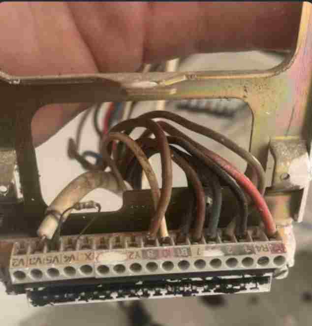

Sostituzione videocitofono Urmet 7101-1 con Urmet 1740/40 (piastra 90)
Buonasera a tutti.
Come da oggetto della discussione, chiedo aiuto e/o schemi di collegamento per sostituire il vecchio Urmet 7101-1 con un nuovo videocitofono che mi hanno segnalato come compatibile (Urmet 1740/40 con piastra 1740/90).
I tentativi di sostituzione fatti da un "tecnico" non sono andati a buon fine e siamo stati lasciati in balia di noi stessi.
Grazie in anticipo per le indicazioni che vorrete darmi. Allego l'immagine del vecchio cablaggio.
Immagine WhatsApp 2025-04-04 ore 21.22.45_7bdcf0ee.jpg
Ciao messere,
23 minuti fa, messere ha scritto:
.......chiedo aiuto e/o schemi di collegamento per sostituire il vecchio Urmet 7101-1 con un nuovo videocitofono che mi hanno segnalato come compatibile (Urmet 1740/40 con piastra 1740/90).
I tentativi di sostituzione fatti da un "tecnico" non sono andati a buon fine.......
I collegamenti rimangono identici, da quelli che ha fatto il "tecnico", cos'è che funzionava e cosa no?
Che problemi ha trovato?
Inoltre, perché lo devi / vuoi cambiare?    Perché già non funzionava il vecchio, oppure per un fatto estetico?
Iniziamo col dire che; senza il ronzatore addizionale sicuramente non vi sarà alcun suono di chiamata.
Secondo, il monitor vecchio ha l’immagine ruotata di 90 gradi rispetto al 1740/40.
Terzo punto, se la telecamera è ancora una vecchia Vidicon a tubo, l’immagine sul 1740/40 molto probabilmente non può essere visualizzata.
Per curiosità, chi ti ha consigliato per la sostituzione?
