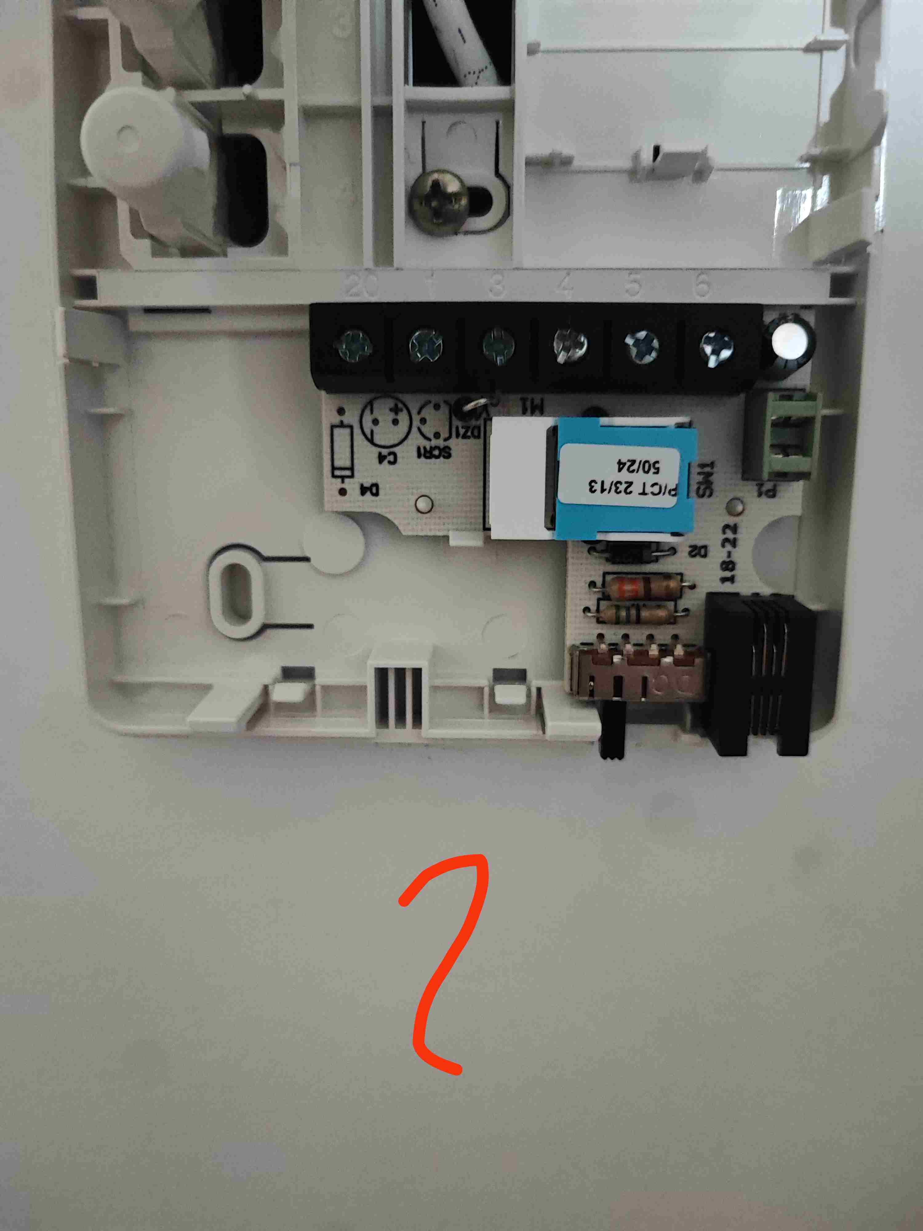

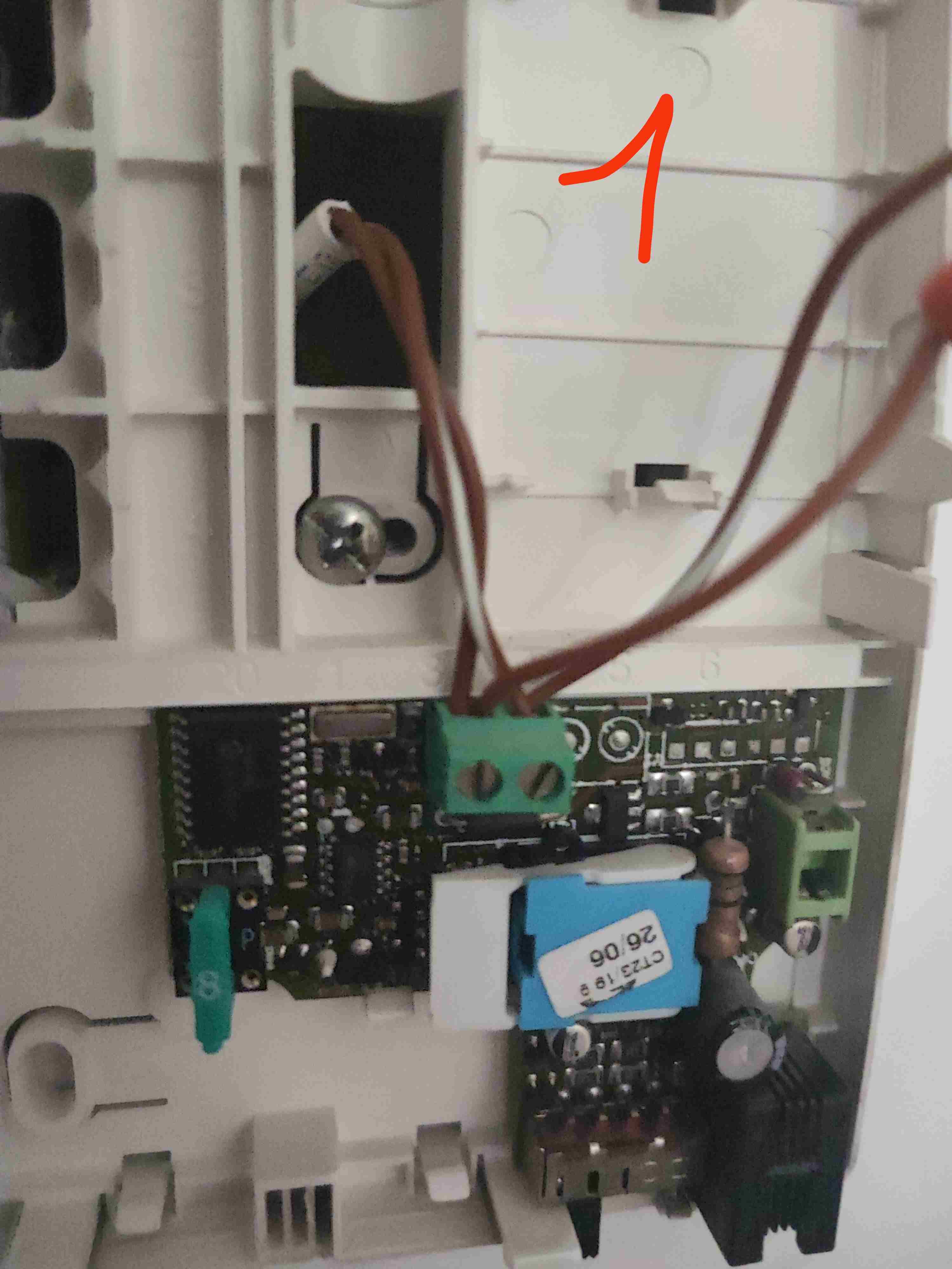

Sostituisco citofono e si brucia microfono
Buongiorno a tutti,
Ho un citofono bitcino 334202 che ha smesso di funzionare ( se mi suonano io non senso niente e loro non sentono me , però il cancello si apre) ho provveduto a compare un modello uguale che alla fine all'interno il circuito era diverso, ho collegato i soli due cavi che ho ( marrone e marrone/bianco) allo steso modo di come era il precedente (sul 3 e il 4) inizialmente funziona ma quasi subito sento e vedo scintille dalla cornetta e niente risultato puzza di bruciato e non va più.... Giuro il collegamento è stato fatto identico al precedente, cosa può essere che non và?
In allegato foto 1 ( vecchio citofono)
Foto 2 ( nuovo)
Modificato: da gnecov
Maurizio Colombi
  Il 05/04/2025 alle 12:28 , gnecov ha scritto:
Ho un citofono bitcino 334202
Expand
E quello è il cosiddetto "universale" di BTicino.
  Il 05/04/2025 alle 12:28 , gnecov ha scritto:
ho provveduto a compare un modello uguale
Expand
Impossibile che lo sia, perchè
  Il 05/04/2025 alle 12:28 , gnecov ha scritto:
i soli due cavi che ho ( marrone e marrone/bianco)
Expand
indicano che il sistema installato è un 2 fili di BTicino.
Quindi: per quale dannato motivo hai deciso di collegare i due fili
  Il 05/04/2025 alle 12:28 , gnecov ha scritto:
(sul 3 e il 4)
Expand
quando nell'esistente erano collegati su BUS? E l'esistente non ha nemmeno i morsetti 3 e 4.
Alla fine della fiera, hai mandato un BUS a 27 vcc direttamente su altoparlante e microfono che funzionano a 8 volt e, logicamente, si sono fulminati.
P.S.
Che
  Il 05/04/2025 alle 12:28 , gnecov ha scritto:
inizialmente funziona
Expand
non ci credo nemmeno se lo vedessi!
e' come dire che con un B/N  analogico prima vedevo tutto  ( trasmissioni odierne)  e ora non vedo piu' nulla. spiace dirlo  ma e' una conseguenza del fai da te indiscriminato. FORTUNA  che non poteva scapparci l'incendio o peggio il morto
