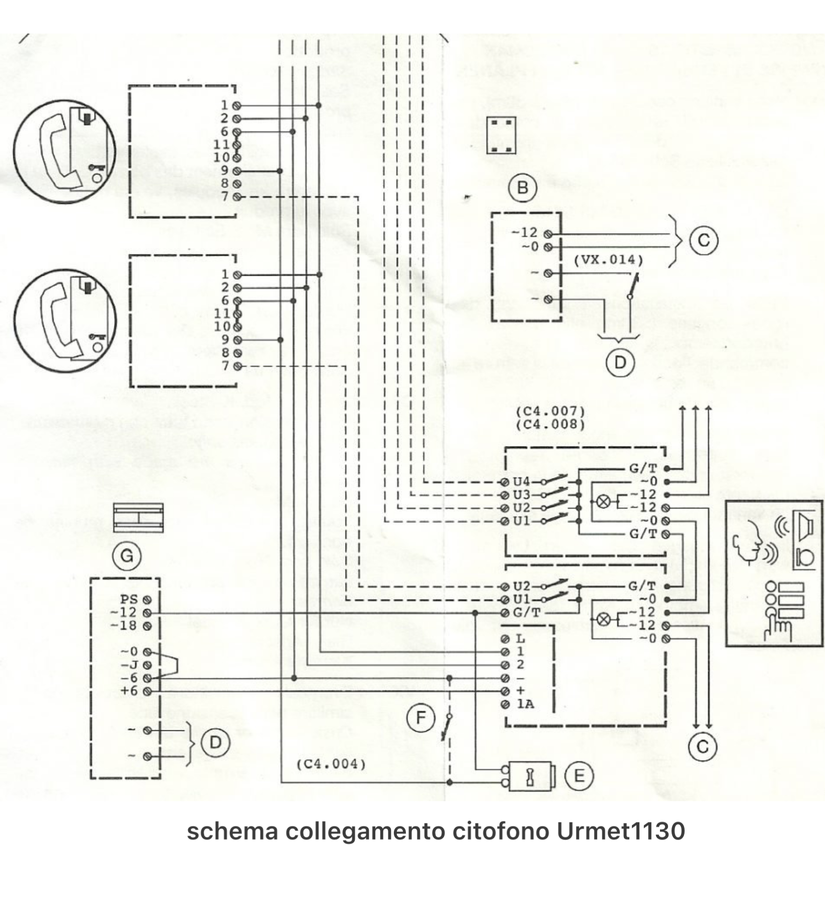

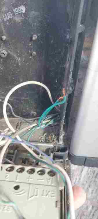

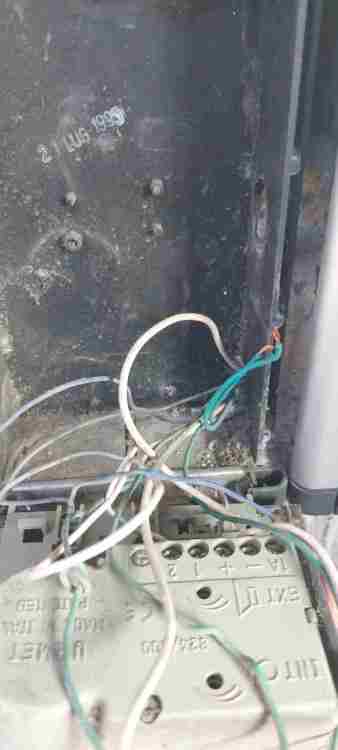

Citofono URMET 824/500 APRIPORTA
Buongiorno a tutti,
vorrei chiedere un aiuto, ho un citofono esterno URMET 824/500, ieri è stato smontato (vi risparmio i dettagli), fatto sta che adesso il tasto apriporta vicino al cancello non funziona più, sono andato a controllare il citofono ed effettivamente ci sono 2 fili scollegati che non so dove vadano ricollegati, su internet non ho trovato uno schema simile essendo un vecchio citofono, e immagino siano anche la fonte dell'interferenza (ronzio) che si sente dalla cornetta interna, allego le foto.
Grazie mille
WhatsApp Image 2025-04-06 at 09.07.40.jpeg
WhatsApp Image 2025-04-06 at 09.07.39 (1).jpeg
WhatsApp Image 2025-04-06 at 09.07.39.jpeg
Roberto Garoscio
Il posto esterno è diverso ma lo schema di collegamento della serratura e del pulsante è identico al tuo.
 Non guardare il filo 1 nel tuo caso 1A è quello giusto.
Buongiorno,
quindi dovrei collegare il due fili, uno nel 1A e l'altro? al meno?
Roberto Garoscio
  Il 06/04/2025 alle 13:48 , Pfirnix ha scritto:
Buongiorno,
quindi dovrei collegare il due fili, uno nel 1A e l'altro? al meno?
Expand
No, è meglio che chiami un tecnico.
