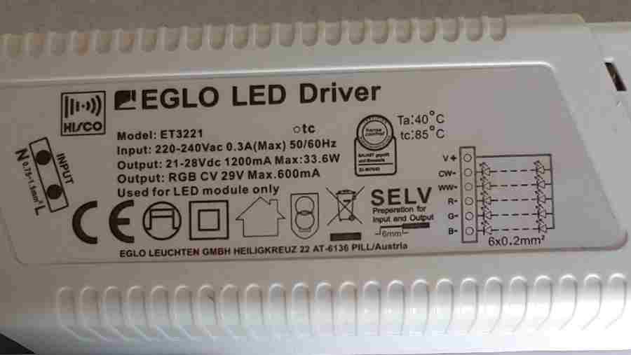

Duracell20 Inserito: mercoledì alle 14:17 Segnala Inserito: mercoledì alle 14:17 Salve, avrei bisogno di un consiglio per un problema che ho con un panel led RGB che ho in casa, in quanto quando lo accendo si fissa sul colore rosso e non riesco più a modificarlo, neanche con il telecomando, sembra non riceva più alcun input Vi chiedo, prima di sostituire il panel led, se magari può essere l'alimentatore. Ho provato a cercarlo in internet ma non trovo quell'esatto modello, mi potete aiutare e dirmi se posso prendere qualcosa di compatibile e nel caso, il telecomando che ho adesso, andrebbe sempre bene ? Grazie Saluti
patatino59 Inserita: mercoledì alle 15:40 Segnala Inserita: mercoledì alle 15:40 (modificato) 1 ora fa, Duracell20 ha scritto: Vi chiedo, prima di sostituire il panel led, se magari può essere l'alimentatore. Ho provato a cercarlo in internet ma non trovo quell'esatto modello, mi potete aiutare e dirmi se posso prendere qualcosa di compatibile e nel caso, il telecomando che ho adesso, andrebbe sempre bene ? Penso sia più colpa del telecomando. Sul Driver non c'è nessun pulsante, magari interno ? Se trovi un nuovo ricevitore, a 5 uscite, avrà bisogno per forza del suo telecomando Le uscite funzionano a 24 volt Hai già contattato il produttore ? https://www.eglo.com/it/illuminazione-per-interni/luci-led/pannelli-led.html Modificato: mercoledì alle 15:43 da patatino59
Livio Orsini Inserita: mercoledì alle 15:44 Segnala Inserita: mercoledì alle 15:44 Sul connettore ci sono 3 uscite separate per R, G e B. Puoi provare a misurare su queste uscite. Se il problema risiede nell'alimentatore dovresti leggere una tebsione >21V su l'uscita R e zero o molto bassa, sulle altre due. Se invece trovi valori simili di tensione su tutte e 3, allora il problema sta o nel pannello o nella connessione. La misura va fatta con pannello conneso all'alimentatore.
