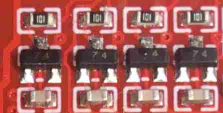

Metropolis Inserito: giovedì alle 14:41 Segnala Inserito: giovedì alle 14:41 (modificato) Salve a tutti ragazzi, spero possiate aiutarmi a capire questi transistor quali sono, vi allego le immagini. Grazie mille a tutti P.S. L'ultimo sembra essere 6B dall'immagine non si capisce bene Modificato: giovedì alle 14:42 da Metropolis
Ctec Inserita: giovedì alle 14:59 Segnala Inserita: giovedì alle 14:59 Con 74 in SOT23, io trovo il BAS70-04, diodo schottky, non un transistor. Con 5B in SOT23, io trovo il BC807-25, transistor PNP Con 6B in SOT23, io trovo il MMBF5484, mosfet canale N
Metropolis Inserita: giovedì alle 15:20 Autore Segnala Inserita: giovedì alle 15:20 Ciao Ctec e Grazie per la risposta, io cercando su un guida che ho scaricato qui trovo: 74 = RN5RF24BA 5B= R3111N151A OPPURE RN5RL25AA 6B= R3111N161A OPPURE RN5RL26AA non so ora sinceramente..
Dumah Brazorf Inserita: giovedì alle 15:28 Segnala Inserita: giovedì alle 15:28 oltre al codice devi fare attenzione anche al package. Il chip RN5RF24BA ha 5pin. Il chip R3111N151A esiste in quel package ma ha il codice da 4 caratteri. idem l'altro.
Metropolis Inserita: giovedì alle 15:31 Autore Segnala Inserita: giovedì alle 15:31 Ah ok ok grazie, quindi diciamo che come sempre Ctec è quello più accurato nella ricerca e vado alla ricerca dei componenti indicati da lui.
Ctec Inserita: giovedì alle 16:57 Segnala Inserita: giovedì alle 16:57 Dumah ha spiegato perfettamente. 1 ora fa, Metropolis ha scritto: sempre Ctec è quello più accurato nella ricerca E qui mi diviene rossa la faccia... PS: il mio nome è Andrea...
Metropolis Inserita: venerdì alle 10:57 Autore Segnala Inserita: venerdì alle 10:57 17 ore fa, Ctec ha scritto: Dumah ha spiegato perfettamente. E qui mi diviene rossa la faccia... PS: il mio nome è Andrea... Grazie mille per tutto sei sempre gentile e disponibile 😁
