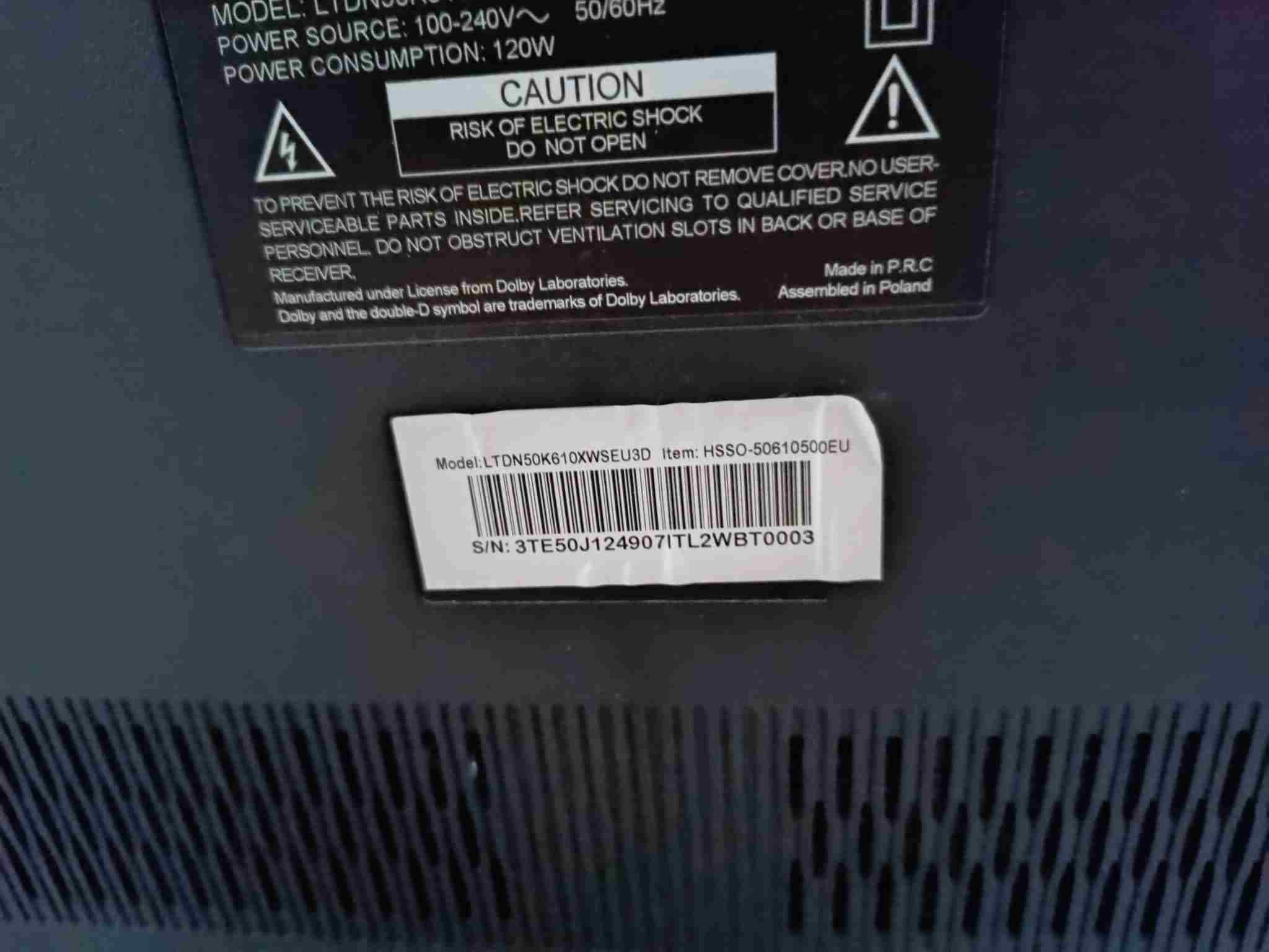

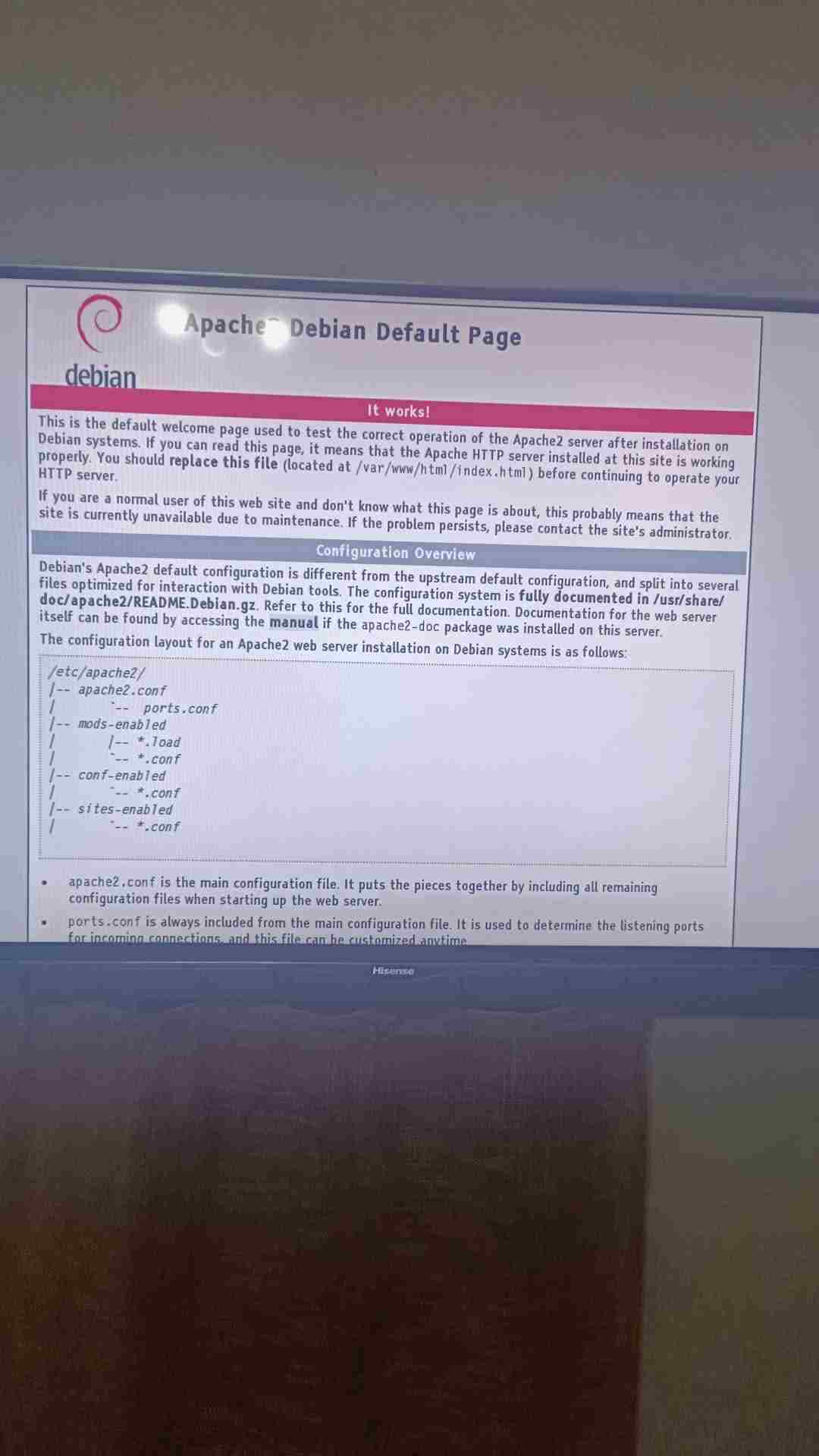

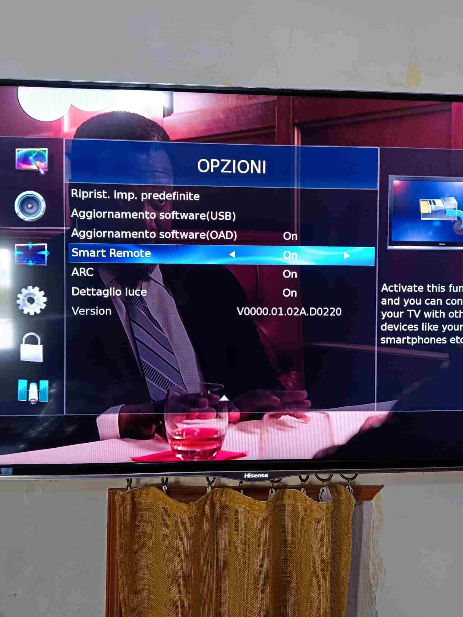

hisense ltdn50k610xwseu3d non trova server
lorenzo111162
buongiorno a tuuti spero che qualcuno sia riuscito a trovare una soluzione a questo problema.
il tv funziona perfettamente dopo aver sostituito le barre che facevano riavviare il tv in continuo ora pero la connessione sia cavo che wifi  e connessa al router ma il sul tv mi esce la pagina di apache 2 e dice che noon trova il server  ho tentat di trovare un firmware aggiornato ma il sito hisense non riconosce il serial number qualcuno mi da una mano mille grazie
