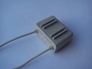

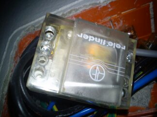

forisco Inserito: 10 novembre 2011 Segnala Inserito: 10 novembre 2011 (modificato) Salve a tutti!Avevo un rele' finder 25.04 installato nel mio impianto casalingo, che gestiva due luci con tre interruttori. Adesso e' saltato.Mi hanno venduto un rele' che non gli assomiglia per niente: e' una scatolina grigia anonima, con due soli fili uscenti da essa. Sotto c'e' scritto ART. 2500Posso farci qualcosa oppure devo andare a sostituirlo? Nel mio vecchio rele' entravano quattro fili.Grazie Modificato: 10 novembre 2011 da forisco
forisco Inserita: 10 novembre 2011 Autore Segnala Inserita: 10 novembre 2011 Scusate ragazzi, ma mi sa che e' un condensatore!Perche' me lo avranno venduto? Cosa hanno capito?
Maurizio Colombi Inserita: 10 novembre 2011 Segnala Inserita: 10 novembre 2011 Ciao forisco e benvenuto nel forum! Non farci caso se mi esprimo in questo modo, qui su PLCForum non siamo tutti così......per fortuna!Perche' me lo avranno venduto? Cosa hanno capito?Domattina ritorni dal rivenditore e, utilizzando l'apparecchio che ti ha venduto, lo percuoti violentemente sul naso!Sto scherzando, ovviamente, non credo che l'apparecchio che hai per le mani, sia un qualcosa che può andare bene per sostituire il tuo relé guasto, ma siamo sicuri che sia un 2504?Per curiosità, prova ad inserire una foto del relé guasto e dell'apparecchio che ti hanno venduto, sarei un po' curioso!!
Del_user_127832 Inserita: 10 novembre 2011 Segnala Inserita: 10 novembre 2011 Perche' me lo avranno venduto?Se utilizzi una lampada fluorescente elettronica, non è una brutta idea quella di rifasarla Apparte gli scherzi, segui il consiglio di Maurizio.PS:Cosa hanno capito?Se ti hanno dato realmente un condensatore al posto di un relè... un emerita cippa! PS 2: Quando a lavoro facevo la RdA all' ufficio acquisti per ricambistica elettrica, ogni tanto ricevevo sorprese simili... a volte anche peggiori.Considera che non sempre gli addetti al banco vendita sono sufficientemente formati/aggiornati. Saluti
forisco Inserita: 11 novembre 2011 Autore Segnala Inserita: 11 novembre 2011 Grazie del benvenuto! Ecco le foto dei due componenti. Il primo e' il condensatore (o presunto tale) e l'altro e' il rele'. Andro' subito a cambiarlo e vi faro' sapere.Ciao!!!
Del_user_127832 Inserita: 11 novembre 2011 Segnala Inserita: 11 novembre 2011 Sicuro non sia un porta fusibile? Di certo non è un relè.
vinlo Inserita: 11 novembre 2011 Segnala Inserita: 11 novembre 2011 Trattasi di condensatore, fattelo cambiare
forisco Inserita: 11 novembre 2011 Autore Segnala Inserita: 11 novembre 2011 Fatto! Sono tornato al negozio ed ho acquistato un rele' 27.05 al posto del 25.04 (non c'era).L'ho collegato come consigliato in un vecchio post del forum e tutto e' andato a posto!Grazie! A presto!
Del_user_127832 Inserita: 11 novembre 2011 Segnala Inserita: 11 novembre 2011 Si, ma non ci hai detto cosa ti hanno detto al negozio! No, perchè se chiedo al mio salumiere un etto di crudo e quello mi incarta due mozzarelle... beh!!! L' importante è che hai risolto!Saluti
Maurizio Colombi Inserita: 11 novembre 2011 Segnala Inserita: 11 novembre 2011 e quello mi incarta due mozzarelle.....ti mangi le mozzarelle!
