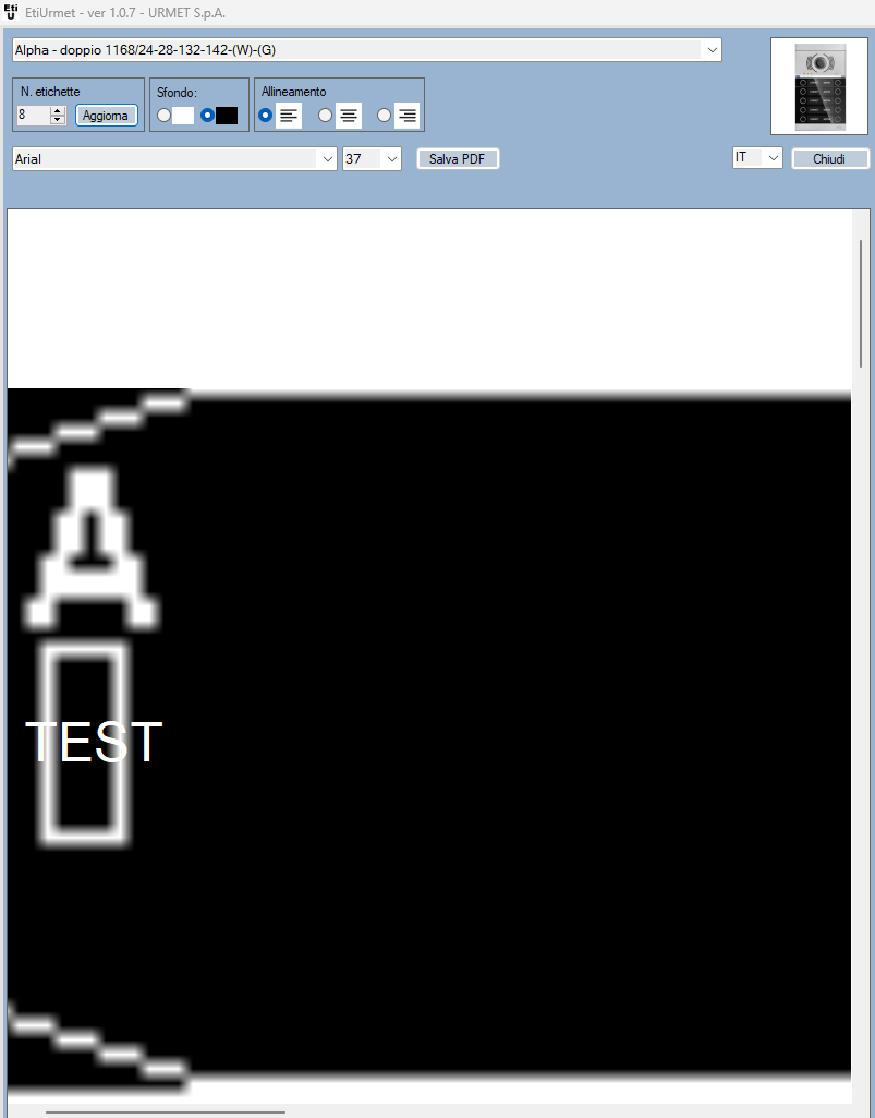

mastrovip Inserito: 2 novembre 2009 Segnala Inserito: 2 novembre 2009 salve,avrei la necessita di cambiare una etichetta nome sul gruppo pulsanti esterno. Citofono Urmet modello 725, qualcunoha qualche manuale da inviarmi, con la procedura corretta.Grazie mille in anticipo.Mastro
bulmax Inserita: 3 novembre 2009 Segnala Inserita: 3 novembre 2009 la urmet ha un programma per stampare nomi, ma ti devi registrare. in alternativa usa "word " facendo delle prove di misura e alla fine ritaglia.io stampo su carta fotografica e poi copro con un foglio adesivo trasparente plastificato
MARCODF83 Inserita: 4 novembre 2009 Segnala Inserita: 4 novembre 2009 C e' il programma fatto a posta "ETI URMET" basta che ti iscrivi al sito e puoi scaricarlo.ciao
opeletta Inserita: 4 novembre 2009 Segnala Inserita: 4 novembre 2009 Credo che intenda....come smontarlo.Ci si accede dall'interno facendo una leggera pressione sulle linguette in plastica del reggi targhetta del pulsante.Attenzione che sarà diventato di plastica dura e quindi "cotto" con possibilità di rottura delle stesse.
bulmax Inserita: 5 novembre 2009 Segnala Inserita: 5 novembre 2009 ok, svitare le 2 viti nascoste sotto i tappi della tastiera,al centro della striscia nera superiore e inferiore. bada che ruota su un fulcro. poi segui le istruzioni precedentemente fornite
nope Inserita: 6 novembre 2009 Segnala Inserita: 6 novembre 2009 sotti i due bordi in plastica superiore e inferiore ci sono le viti di fissaggio che vanno svitate completamente (tienile perche' sono incastrate nell'alluminio e si sfilano) dopodiche' nella parte posteriore della targa sganci il "guscio" in plastica che blocca il nominativo.Attenzione che spesso e volentieri i due bordi superiore/inferiore con il tempo a furia di montare/smontare si aprono in due e ti ritrovi i pezzi di plastica a spasso
simonesimocec Inserita: 3 gennaio 2024 Segnala Inserita: 3 gennaio 2024 A proposito di ETI_URMET a me appare cosi...è normale?
simonesimocec Inserita: 4 gennaio 2024 Segnala Inserita: 4 gennaio 2024 17 hours ago, simonesimocec said: A proposito di ETI_URMET a me appare cosi...è normale? Questo era Win11. Con Win 10 tutto ok.
Ivan Botta Inserita: 4 gennaio 2024 Segnala Inserita: 4 gennaio 2024 Simone, ti sei accodato ad una discussione di ben 15 anni fa, non è consentito dal regolamento accettato in fase di iscrizione al forum, oltre a creare inutile confusione. Questa discussione la chiudiamo, se serve aprine pure una nuova, grazie. 😉 ***DISCUSSIONE CHIUSA***
