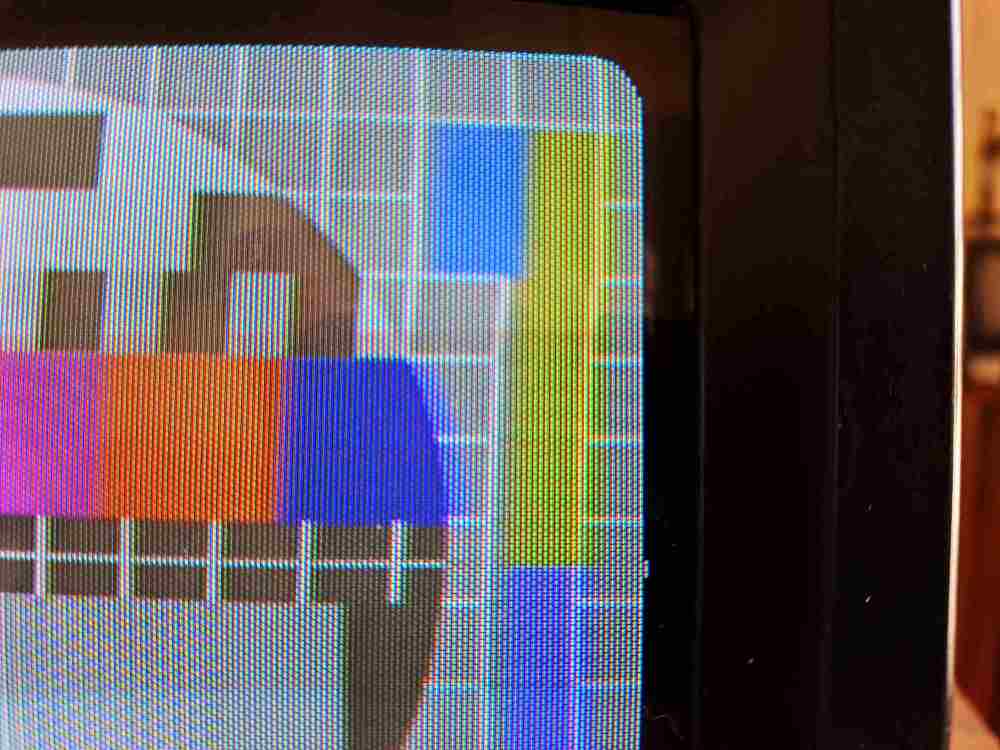

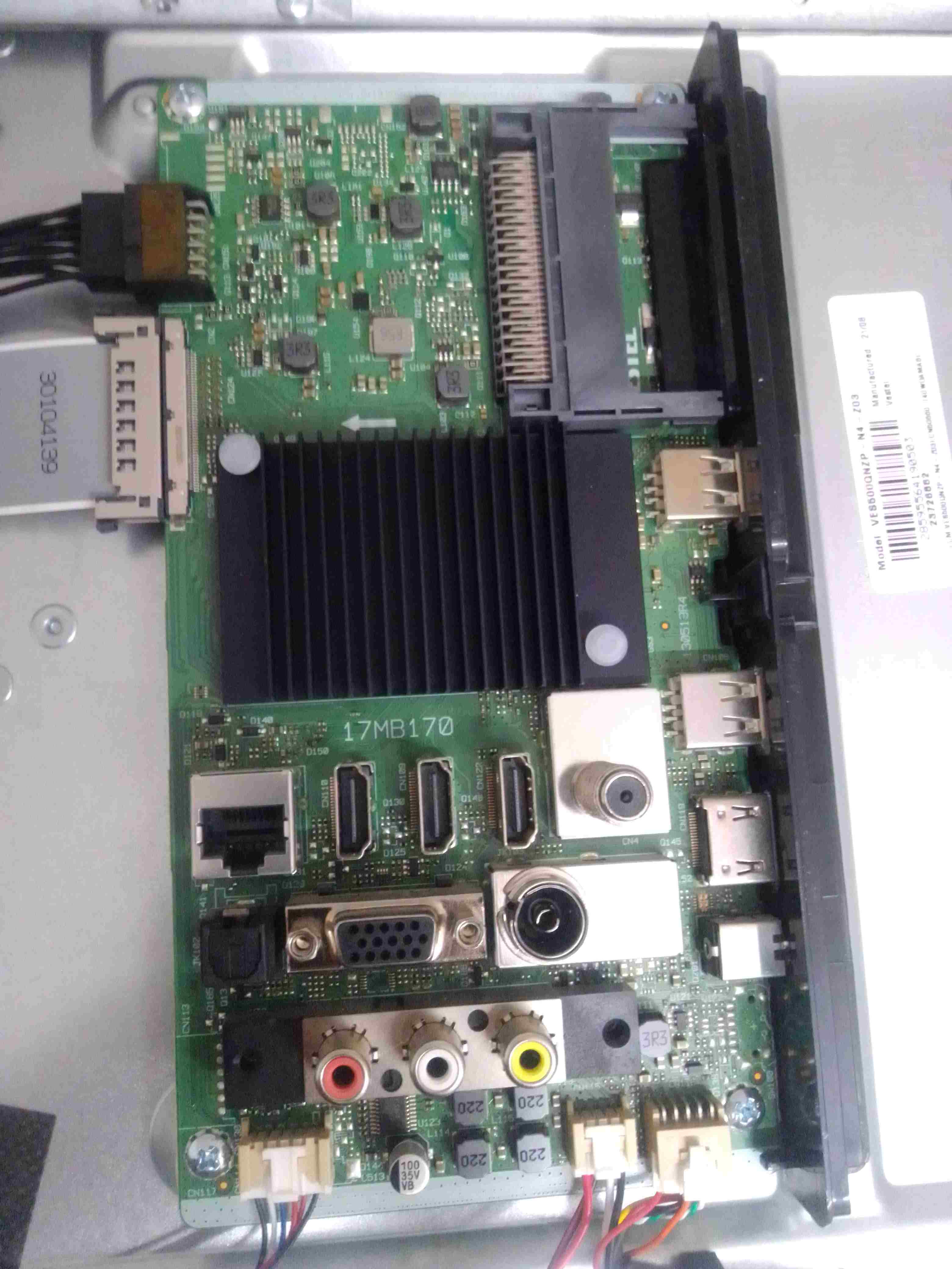

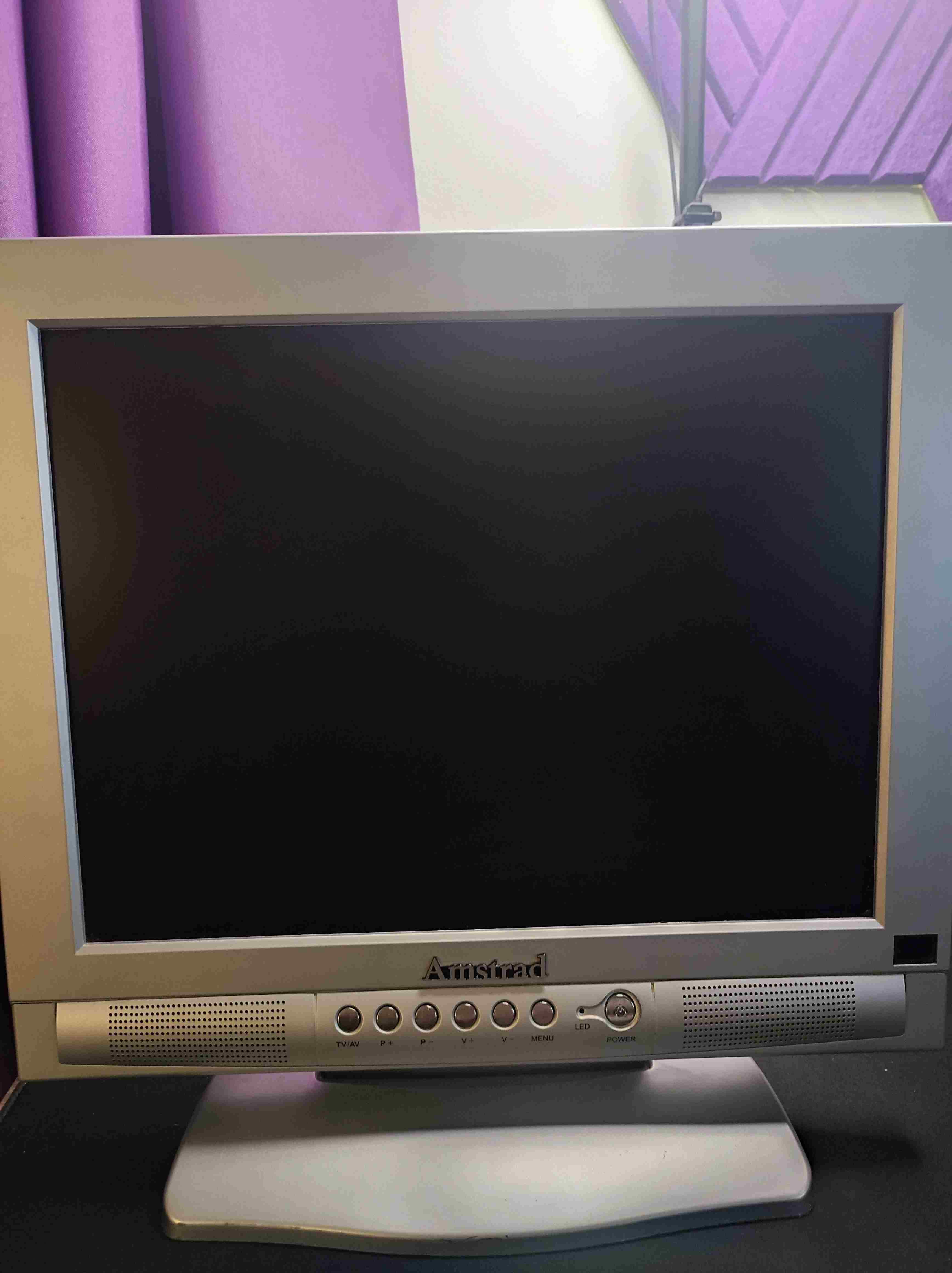

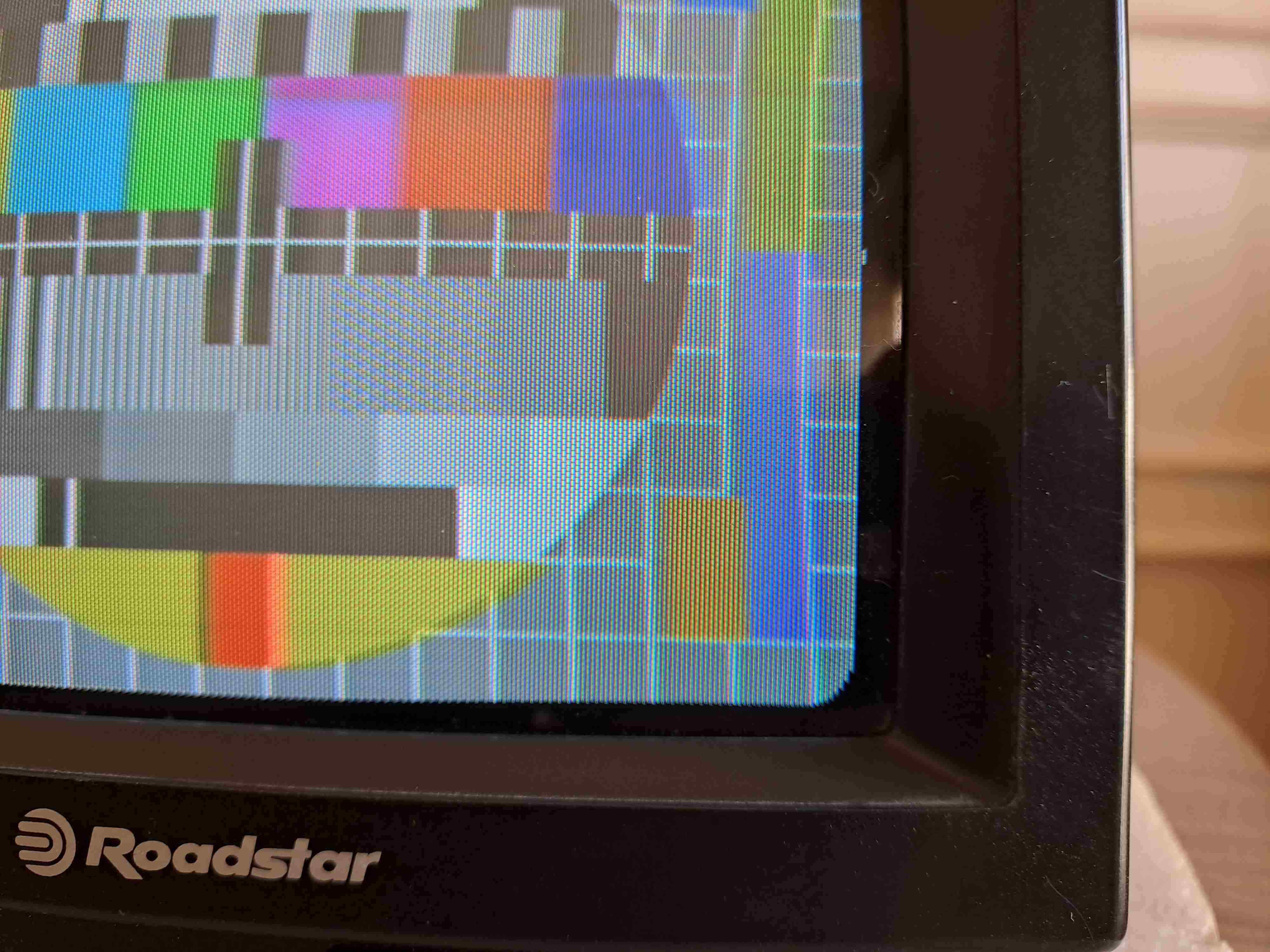

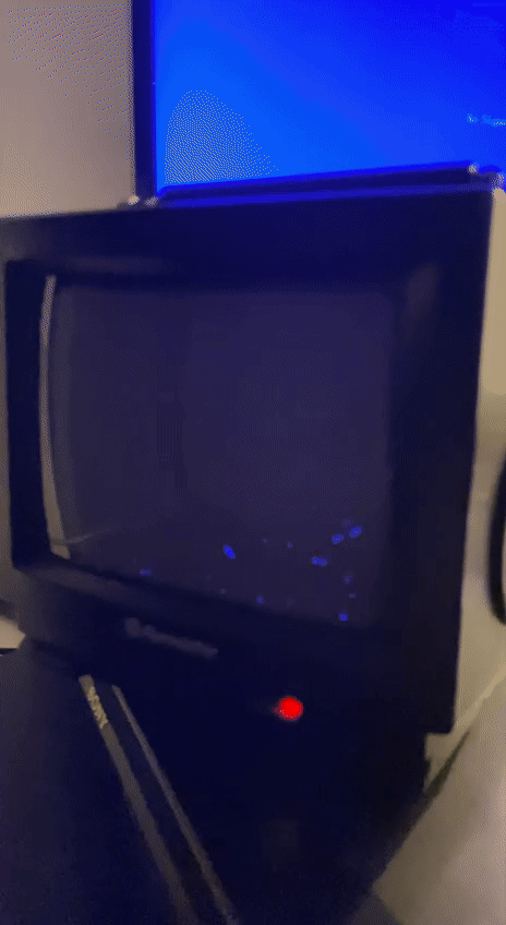

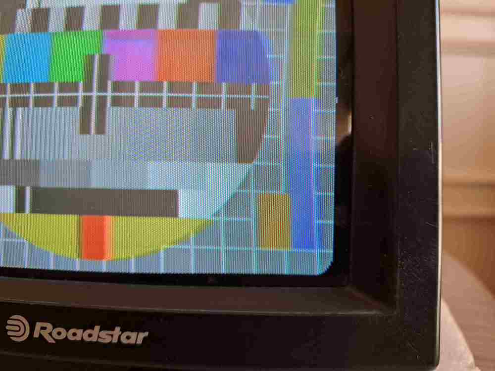

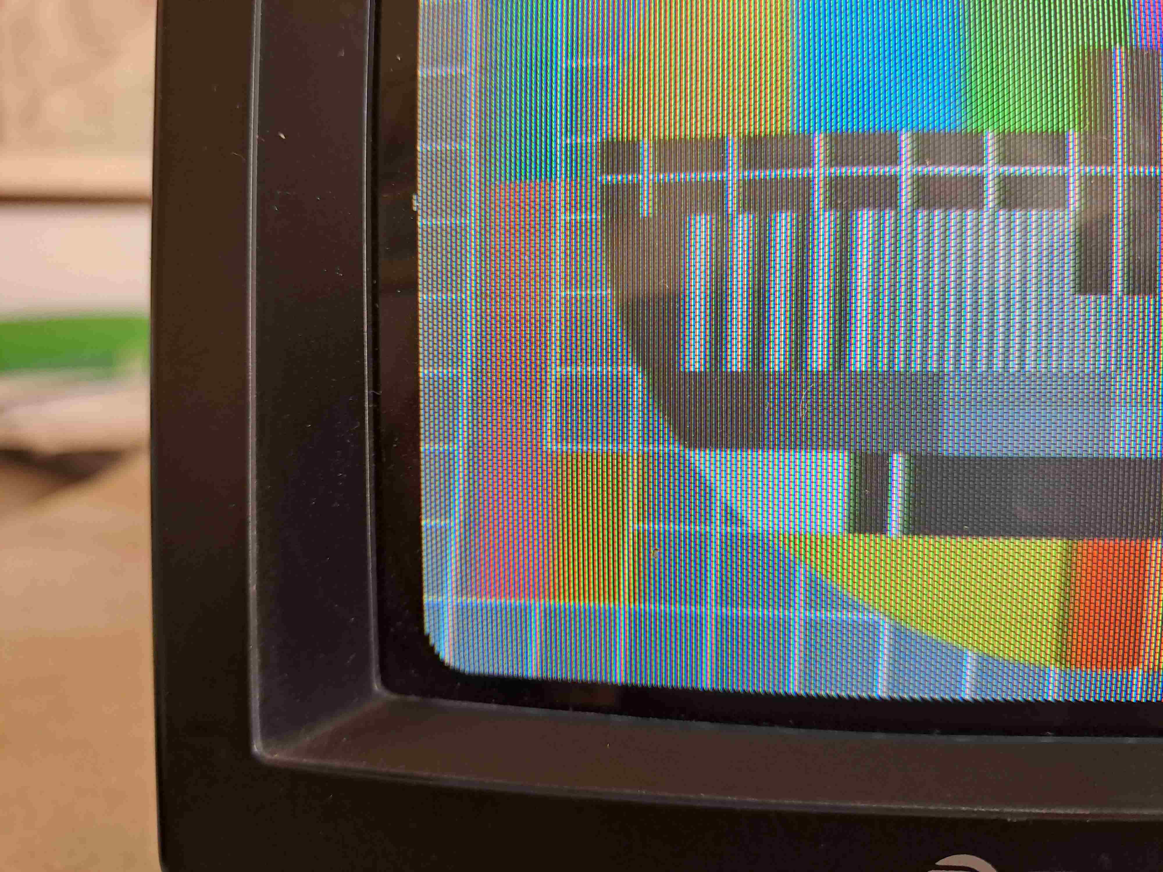

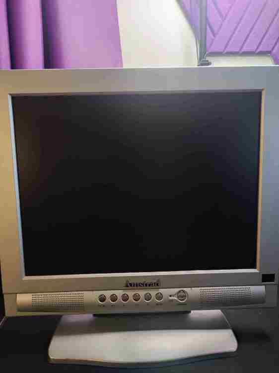

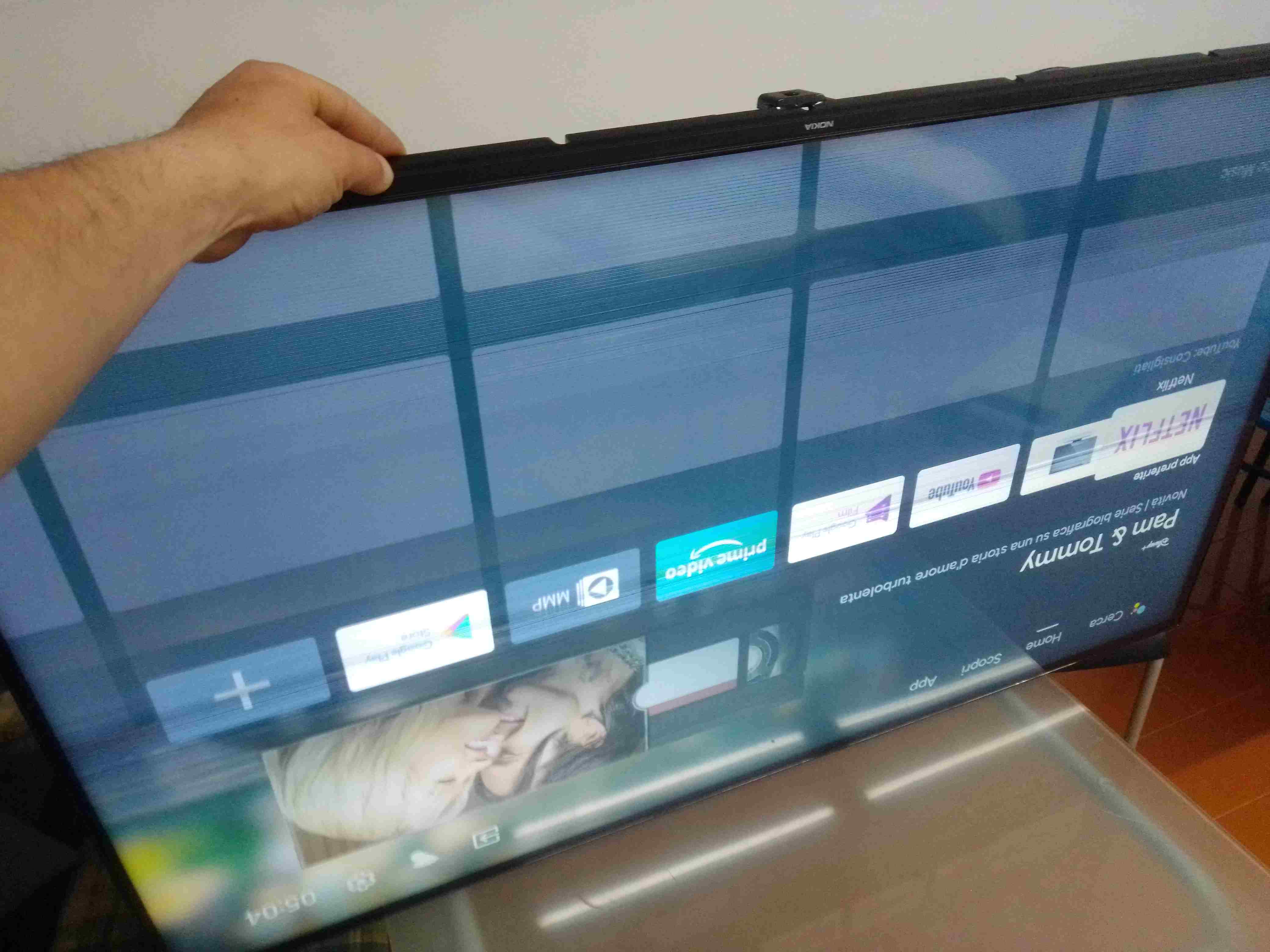

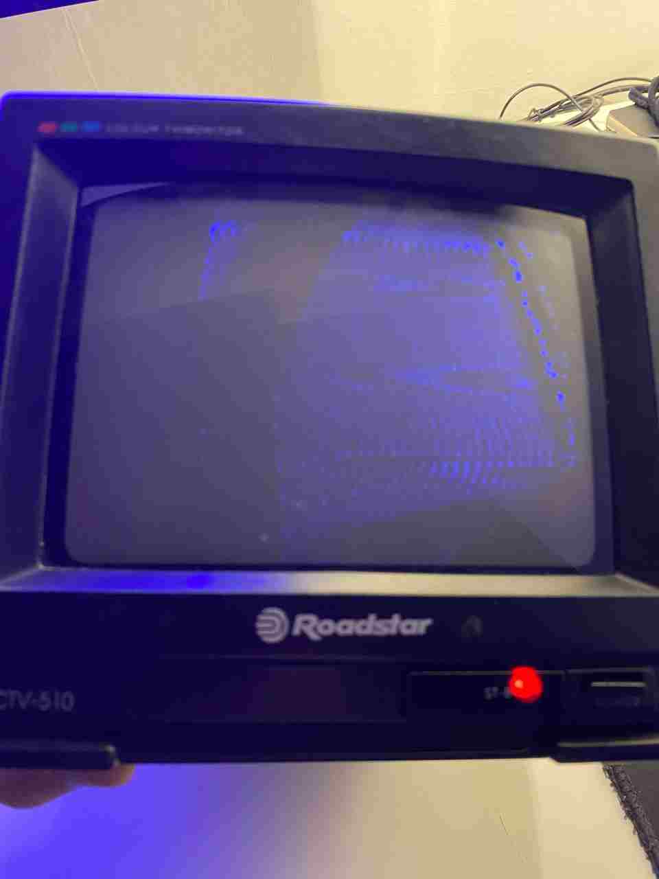

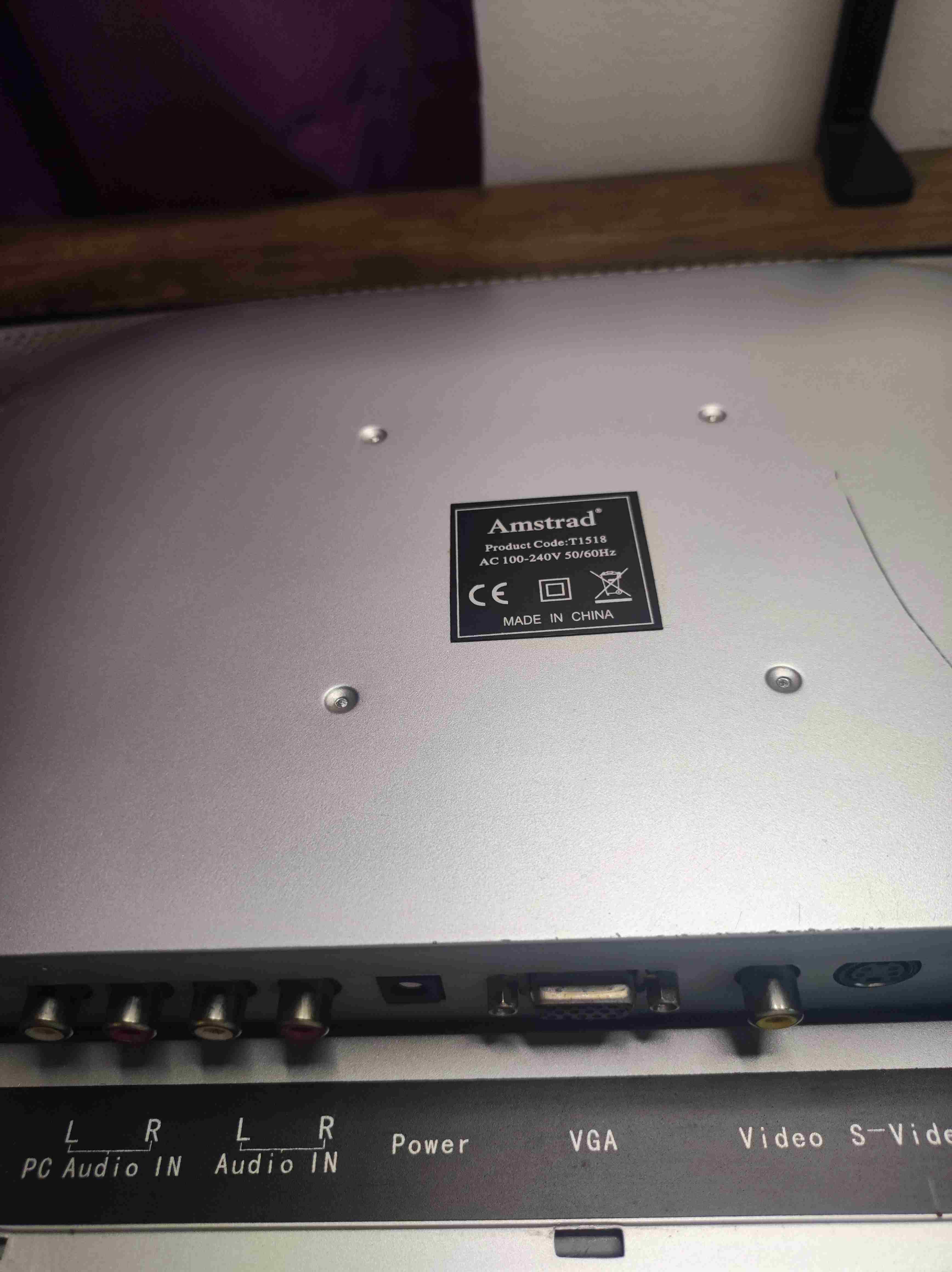

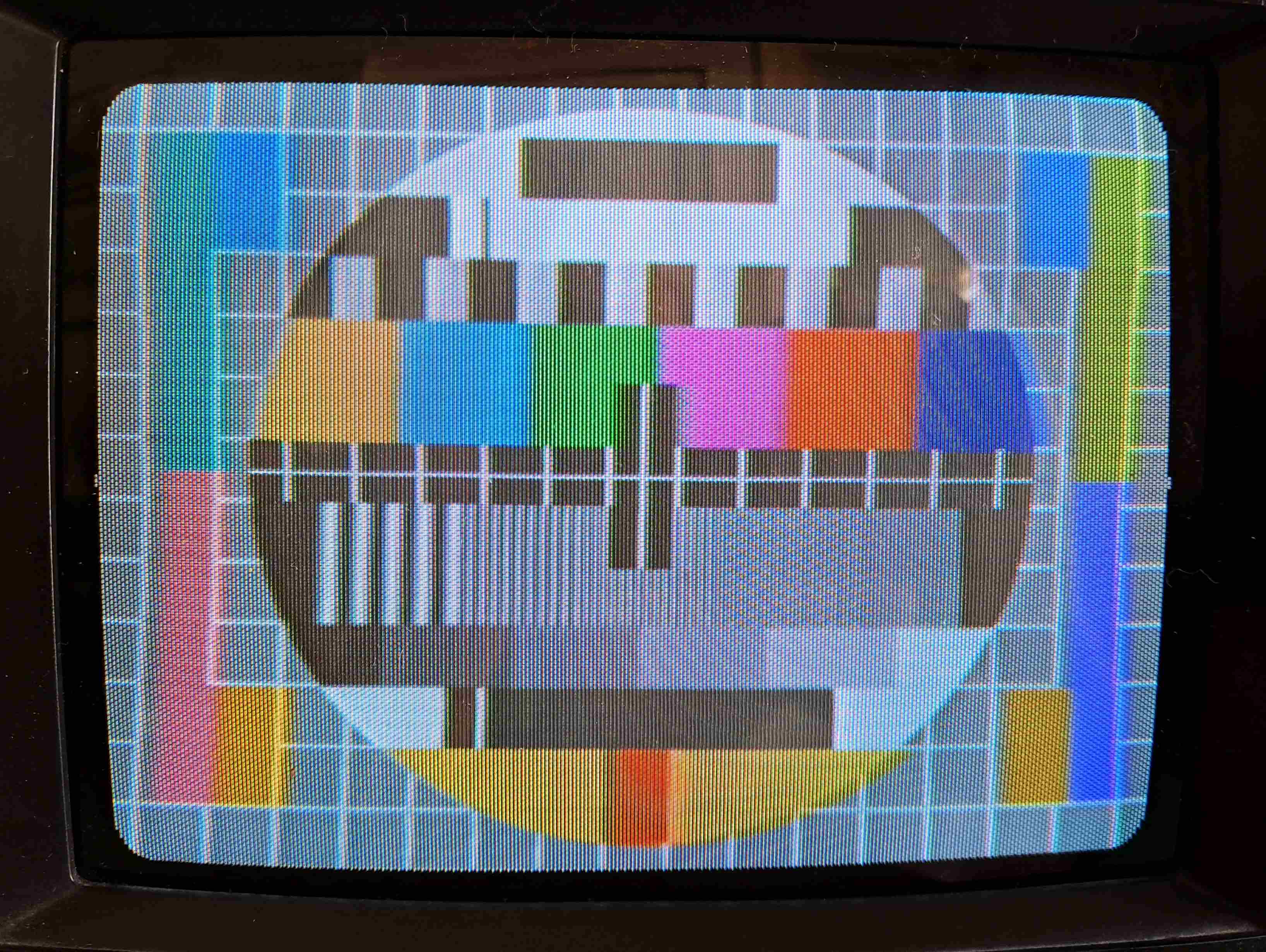

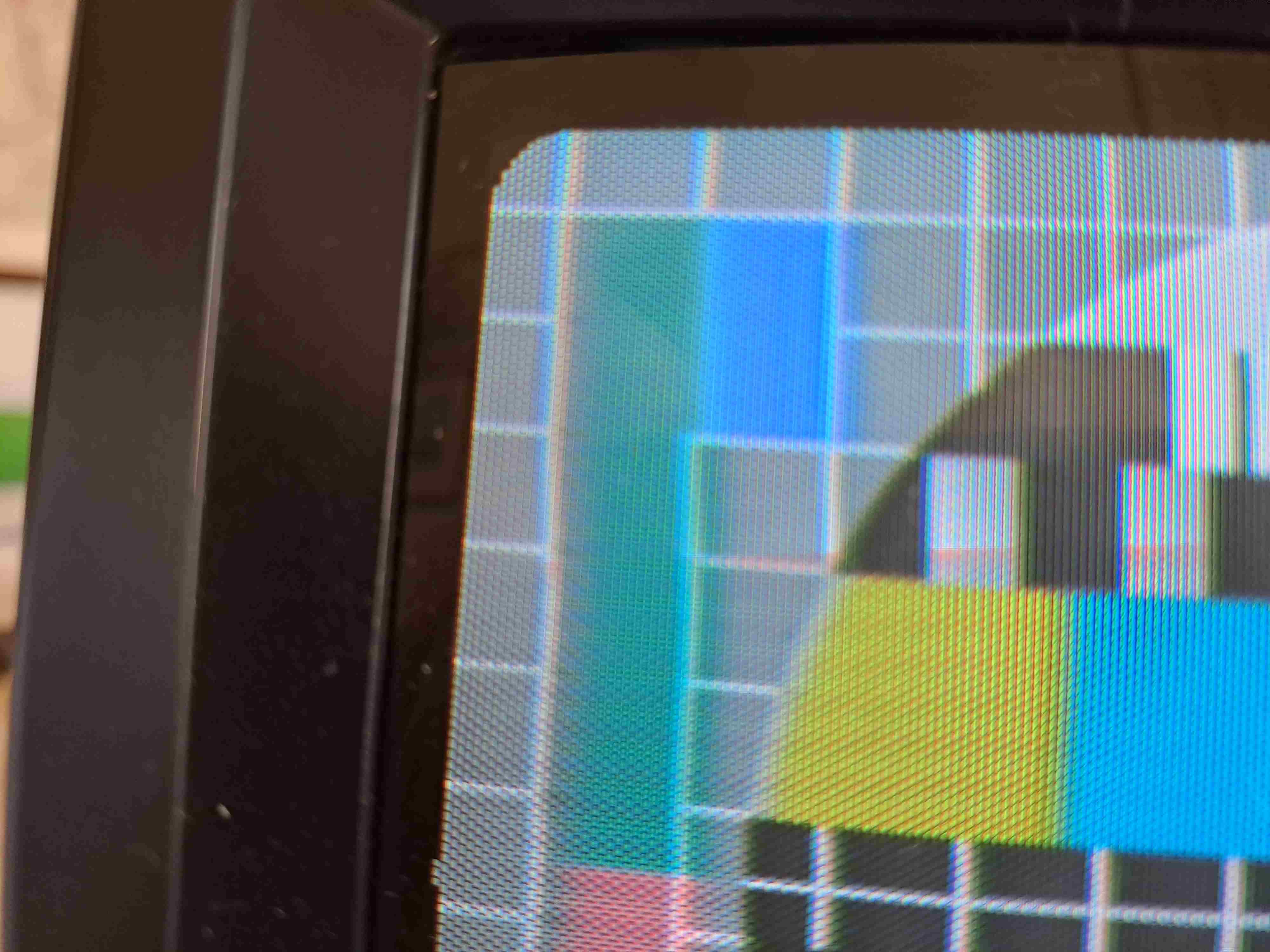

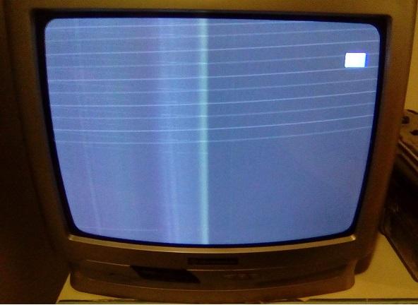

loris ute Inserito: 25 ottobre 2007 Segnala Inserito: 25 ottobre 2007 ciao a tutti i partecipanti di questo blog,sto cercando di fare una tesi di laurea e grazie al tirocinio presso un'azienda sono tornato al mondo dell'automazione... avrei però bisogno di cercare fonti a cui attingermi per capirne un pò di più e avere un'idea di sviluppo da cui partire.So già di aver trovato il posto giusto dove poter chiedere...ma vorrei fare una richiesta ulteriore : qualcuno sa dirmi dove posso trovare istruzioni e manuali dove poter capire con chiarezza tutto il linguaggio awl?Ah,quello della siemens, l'ho già trovato e devo dire che non è male...ma purtroppo ho chiari problemi riguardo l'indirizzamento dei dati in memoria, le dimensioni ecc...grazie mille per l'attenzione, Loris
Gabriele Corrieri Inserita: 25 ottobre 2007 Segnala Inserita: 25 ottobre 2007 CiaoPLC Forum NON è un blogPer trovare informazioni su AWL e gli altri linguaggi Simatic cerca sul sito della knowledge base Siemens, non ci sono altre cose da sapere ... se te lo leggi tutto e soprattutto lo leggi non come un romanzo ma come un libro tecnico, provando su una cpu o un simulatore le cose appaiono meno difficili di quanto si creda.Il "bigino" tanto caro a chi ha voglia di trovare tutto e subito non esiste (almeno qui) c'è da rimboccarsi le maniche: l'esperienza non la si inventa.Ciao
loris ute Inserita: 25 ottobre 2007 Autore Segnala Inserita: 25 ottobre 2007 grazie, scusa...la mancanza è mia che non so usare termini giusti...farò del mio meglio, il materiale non mi manca.grazie ancora, ciao
thinking Inserita: 26 ottobre 2007 Segnala Inserita: 26 ottobre 2007 Il linguaggio AWL non è identico per tutti i PLC ma cambia leggermente da marca a marca, dunque per ogni PLC basta leggersi il manuale del produttore.Ciao
Savino Inserita: 26 ottobre 2007 Segnala Inserita: 26 ottobre 2007 (modificato) Aggiungo a quello ben detto da thinking che sarebbe piu' adatto chiamarlo con il nome definito dallo standard IEC 1131.. IL (Instruction List).. lista d'instruzioni, AWL oppure STL (Statement List) sarebbe la definizione data da Siemens.P.D.: non confondere con ST (Structured Text) Modificato: 26 ottobre 2007 da Savino
walter.r Inserita: 26 ottobre 2007 Segnala Inserita: 26 ottobre 2007 Se guardi QUI puoi trovare un manuale di un PLC "non Siemens", dove puoi trovare i comandi per programmarlo in AWL, che loro correttamente chiamano IL.Se ti può essere utile .......
loris ute Inserita: 29 ottobre 2007 Autore Segnala Inserita: 29 ottobre 2007 grazie mille,non mi aspettavo tanti pareri...comunque il plc in questione è Siemens S7 300 e il software che utilizzo è ovviamente lo step7. Trovare info sulla rete è molto semplice, infatti ho scaricato una marea di pdf che trattano il linguaggio IL adatto (o awl, come direi io che conosco solo il mondo Siemens). Ma comunque quello che più mi farebbe piacere trovare è uno "starter", cioè un esempio a cui rifarmi ogni volta per le mie eventuali programmazioni future...Credo che il miglior modo per capir questo stile di programmazione sia provarlo e riprovarlo direttamente su macchina, ma mi accorgo che certi meccanismi mi risultano ancora di difficile comprensione...mi rifarò sentire non appena avrò qualcosa di concreto da proporvi perchè, come già detto, credo di aver trovato il giusto posto dove poter chiedere info a riguardo (ovviamente con le mie giuste conoscenze... ) .Ciao
dragon798 Inserita: 21 febbraio 2009 Segnala Inserita: 21 febbraio 2009 Salve a tuttiVi scrivo per un problema che ho sul differenziale di casa. E' un "bTicino Interruttore Differenziale G723-25AC"Il problema che riscontro è che TALVOLTA scatta il salvavita con conseguente spegnimento di tutti gli elettrodomestici.La cosa che mi incuriosisce e al contempo mi lascia perplesso è che quando capita, capita UNICAMENTE tra le 6,30 e le 8 della mattina, per due o tre giorni di fila, e con una scadenza che sembra casuale.Ad esempio da settembre sino a gennaio non era più capitato. Mentre è capitato settimana scorsa x tre giorni conscutivi e poi fino a ieri nulla, per poi verificarsi di nuovo oggi.La cosa veramente curiosa è che capita solo di mattina presto.Preciso che le utenze collegate e attive a quell'ora sono solo il frigorifero, la caldaia e il forno a microonde (led dell'orologio)ad ogni modo, questi sono SEMPRE accesi, quindi la aleatorietà del salto di corrente mi fa pensare che non sia dovuto ad essi.Avete avuto esperienze simili?Grazie del supportoFabrizio
dragon798 Inserita: 21 febbraio 2009 Segnala Inserita: 21 febbraio 2009 Dimenticavo: a fianco del mio condominio c'è un cantiere in cui stanno costruendo una villetta.Potrebbe avere incidenza anche quasto?Resta il fatto cusioso che io sia l'unico del condminio con questo problema.Grazie milleFabrizio
Mauro Dalseno Inserita: 21 febbraio 2009 Segnala Inserita: 21 febbraio 2009 Potrebbe anche essere un disturbo proveniente dall' esterno, prova a dare un' occhiata a questa discussione.
dragon798 Inserita: 14 giugno 2009 Segnala Inserita: 14 giugno 2009 Salve a tutti.Ci ho messo un (bel) po' a rispondere, ma volevo prima verificare per un po' la situazione. Dopo aver installato un salvavita Gewiss antidisturbo e con riarmo, la situazione SEMBRA essersi stabilizzata al meglio e senza problemi.Grazie a tuttiSaluti
