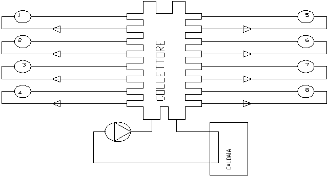

das873 Inserito: 12 dicembre 2012 Segnala Inserito: 12 dicembre 2012 Salve a tutti, volevo togliermi alcuni dubbi (di idraulica mi intendo poco) a riguardo dei collettori complanari degli impianti di riscaldamento: Mi spiego: in un impianto dotato di colettori complanari come questo: Dove i flussi sono così: vi pongo le seguenti domande (scusate se sono banali o stupide): 1) Il ritorno di ciascun radiatore ha una valvola che permette il flusso unidirezionale? 2) se è presente questa valvola, è all'interno del collettore stesso o viene montata all'attacco dei tubi? (altrimenti non capisco come i flussi possano passare un maniera ordinata andata/ritorno).
Simone Baldini Inserita: 12 dicembre 2012 Segnala Inserita: 12 dicembre 2012 Non ci sono valvole di ritegno. Il collettore è una fusione e fi flussi sono separati.
Andrea25 Inserita: 29 dicembre 2012 Segnala Inserita: 29 dicembre 2012 Salve,provo a darti una risposta più approfondita:nel collettore complanare (come quello che hai postato)ci sono due "canali" pricipali(quelli in verticale) di diametro molto più grosso delle uscite laterali.Questi"canali" possono fungere entrambi da "mandata" o da "ritorno" a scelta.Le uscite sono disposte a coppie mandata-ritorno come dallo schema che hai postato:cioè una "pesca" l'acqua direttamente dal "canale" sul quale è fisicamente posizionata ,la successiva "pesca" l'acqua dall'altro "canale" attraversando il primo al suo interno.Ovviamente senza miscelazioni con il primo "canale".La successiva uscita "pesca" l'acqua di nuovo dal "canale" sul quale è posizionata e così via.Quindi l'installatore può decidere se al collettore collegare la mandata al "canale" di sinistra oppure a quello di destra e viceversa.Deve però verificare la prima uscita laterale che intende collegare per verificare se fa parte del "canale" di mandata o di quello di ritorno.Verificata la prima,ovviamente la successiva sarà di "segno"contrario.Tanto per capirci,stando alla foto che hai postato,facciamo un esempio:l'installatore ha collegato i tubi provenienti dalla caldaia mantenendo la mandata a sinistra del collettore.La prima uscita in alto (sia a sinistra che a destra perchè passante all'interno e direttamente comunicante) supponiamo sia facente parte del ritorno.Ci spostiamo verso il basso alla seconda ucita che,sempre comunicante dx-sx,fa certamente parte della mandata e così via.Per concludere supponiamo di smontare il collettore e rimotarlo con la parte anteriore dietro e quella posteriore davanti:avendolo appunto girato abbiamo automaticamente invertito mandata e ritorno nei "canali" principali,quindi stando all'esempio di prima,la prima uscita in alto non sarà più facente parte del ritorno ma della mandata e ovviamente saranno invertite tutte le altre. ...trucco svelato! Ciao.
