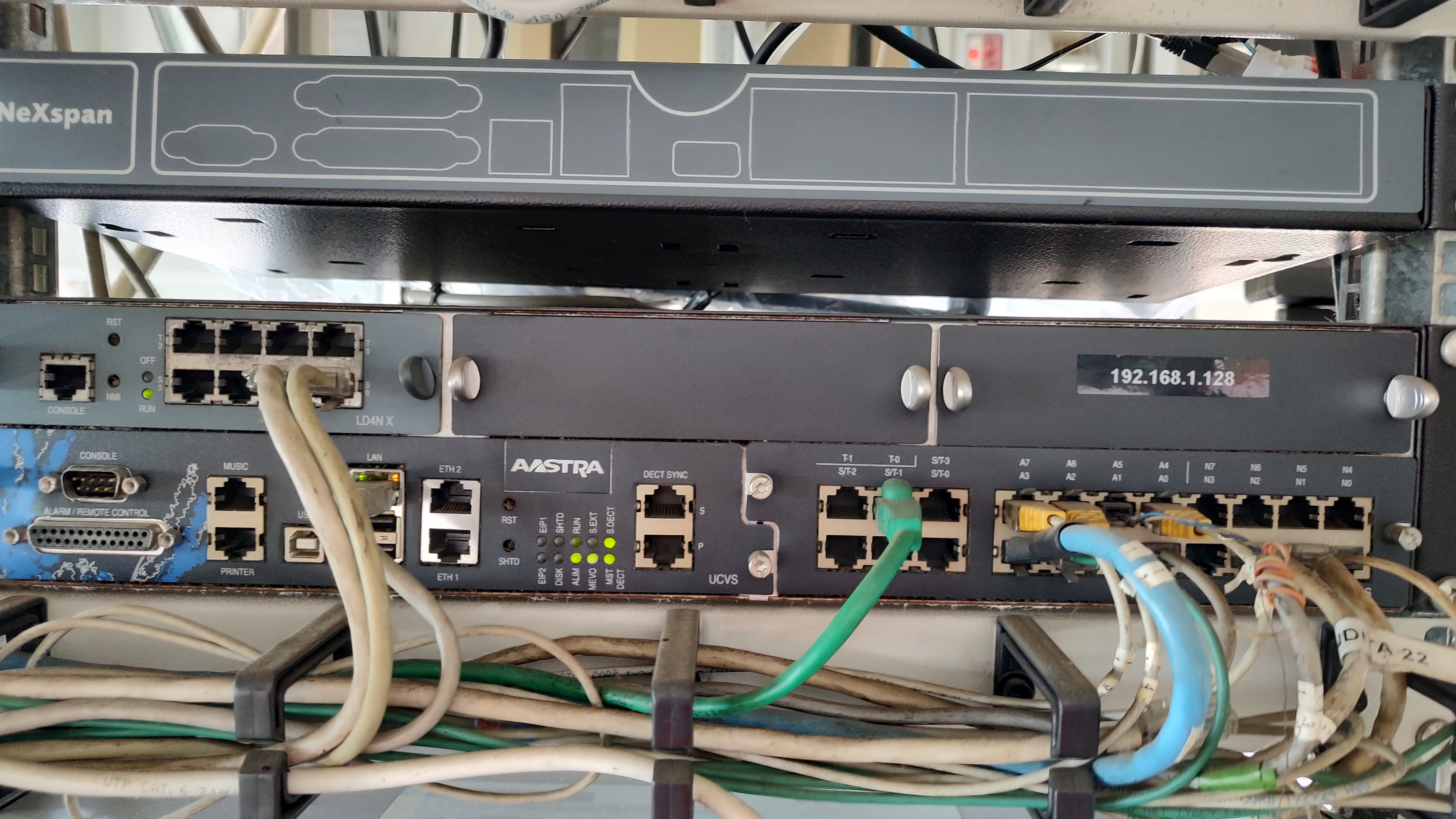

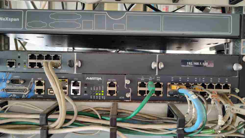

Fc125
tano71
Buongiorno,
Sto usando la FC125 per la gestione delle allarme della rete profibus. Ho letto sul manuale che il richiamo della FC125 se può e si deve fare dal OB1. Invece per il FB125 posso fare il CALL FB125 sia dal OB1, OB82, OB86, OB100. La mia domanda è(purtropo non ho un PLC a portata di mano per fare la prova e devo scaricarlo via modem su una macchina) posso fare il CALL FC125 dal blocco OB82, OB86, OB100 come il FB125. Certamente setando i bit di CHECK_ACTIV in questi OB.
Grazie mille per il aiuto
Saluti
Link al commento
Condividi su altri siti
Gianmario Pedrani
devi ricvhiamare Fb125 OB82, OB86, OB100 ed ob1 se non non funziona correttamente, o meglio controlla solo all'avvia ma non vede gli eventi..
Comunque sul manuale questo è spiegqato..
ciaooooooooo
Link al commento
Condividi su altri siti
Scusa, ma non so se ho capito bene.
Il OB82, OB86, OB100 sono chiamati in automatico quando ce un errore (o sbaglio). Quindi dentro del OB82, OB86, OB100 scrivo:
SET
S M200.0 (M200.1 per OB86, M200.2 per OB100)
CALL FC125
CHECK_ACTIV:=M200.0
Ma dentro del OB1 devo scrivere qualcosa.
Grazie mille
Link al commento
Condividi su altri siti
