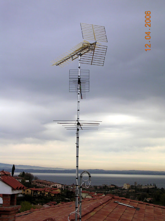

wall-e2 Inserito: 9 ottobre 2009 Segnala Inserito: 9 ottobre 2009 Buona sera a tutti.Mi potete dire di che marca è questa antenna da 90 elementi ?Ho già cercato sui 3-4 siti che conosco ma non la trovo.Grazie.
scalzomen Inserita: 9 ottobre 2009 Segnala Inserita: 9 ottobre 2009 ciao..dalla forma dei direttori mi sembrerebbe una vichy simile a una da 44 elementi che ho montato poco tempo fa...
wall-e2 Inserita: 9 ottobre 2009 Autore Segnala Inserita: 9 ottobre 2009 (modificato) Grazie per la risposta. Ma non riesco a trovare il sito della Vichy (o Vicky?), mi puoi dare una mano?...Ah trovato! CBVicky... ritiro la domanda, scusate! Modificato: 9 ottobre 2009 da wall-e2
wall-e2 Inserita: 9 ottobre 2009 Autore Segnala Inserita: 9 ottobre 2009 Accidenti! Ho appena trovato questa foto su internet ed è pure nella mia zona ma non riesco a trovare quell'antenna maledetta
cuore bianconero Inserita: 9 ottobre 2009 Segnala Inserita: 9 ottobre 2009 Assomiglia molto alla tg100 dell fait.Ciao
alexramones Inserita: 10 ottobre 2009 Segnala Inserita: 10 ottobre 2009 Sono antenne della Siva, ditta con sede a Bonate Sotto (BG).
wall-e2 Inserita: 10 ottobre 2009 Autore Segnala Inserita: 10 ottobre 2009 Ma allora la Siva non fa solo i cavi?
millerwave Inserita: 20 ottobre 2009 Segnala Inserita: 20 ottobre 2009 si si , le riconosco bene sono antenne della Siva.
wall-e2 Inserita: 20 ottobre 2009 Autore Segnala Inserita: 20 ottobre 2009 Grazie mille ragazzi, è una Siva "SATURNO 91C".Per chi volesse si trova in questo link. Ciao
