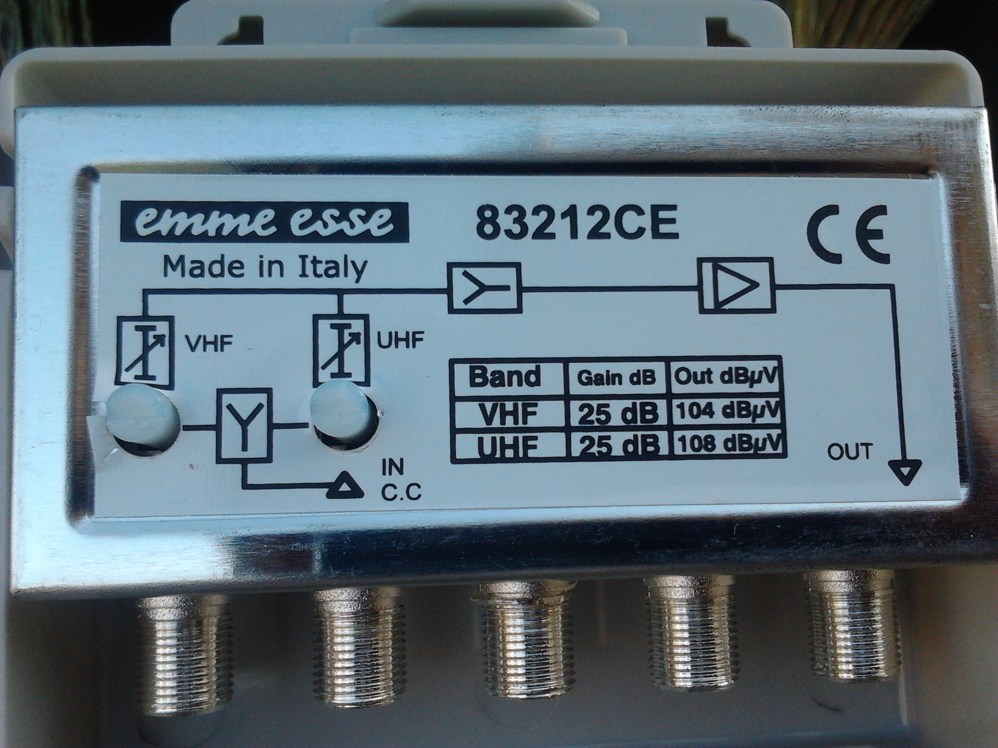

il dottore Inserito: 14 luglio 2012 Segnala Inserito: 14 luglio 2012 Salve ho comprato un ampli da palo emme esse per logarittima periodica ha 5 attacchi f non riesco a capire dove mettere il cavo antenna log e il cavo alimentato che viene dal tv Grazie
Riccardo Ottaviucci Inserita: 14 luglio 2012 Segnala Inserita: 14 luglio 2012 (modificato) se non riporti quello che c'è scritto non possiamo aiutarti. Per l'uscita verso l'alimentatore forse trovi OUT,oppure MIX,per l'ingresso da logaritmica dovresti trovare V+U o 3-4-5,ma dubito che ci sia. Collegala in tal caso su U (non 4 o 5 o IV e V) e spera che non ci siano canali in VHF P.s.: nel frattempo ho guardato il catalogo emme esse.L'amplificatore ha due ingressi VHF e UHF separati .Collega l'antenna su UHF e l'uscita su OUT. Due connettori sono scollegati (il 3 e 4 visti da davanti). Se ci sono canali anche in VHF occorre un'altra antenna oppure un altro amplificatore Modificato: 14 luglio 2012 da Riccardo Ottaviucci
il dottore Inserita: 15 luglio 2012 Autore Segnala Inserita: 15 luglio 2012 l'ampli per log in questione http://www.luceforum.com/plcforum.it/download/78537fd12e63111cbdb59bc283ca9ec0-.jpg
Riccardo Ottaviucci Inserita: 15 luglio 2012 Segnala Inserita: 15 luglio 2012 (modificato) allora è molto chiaro,l'ingresso è il connettore 2 e l'uscita il 5,gli altri sono solo belle statuine. Tu avevi indicato un altro amplificatore Modificato: 15 luglio 2012 da Riccardo Ottaviucci
il dottore Inserita: 15 luglio 2012 Autore Segnala Inserita: 15 luglio 2012 questo ampli mi è stato dato per collegare la log in quanto deve ricevere la rai su vhf e mediaset su uhf dalla stessa direzione quindi se attacco la log sul 2° e l'alimentazione sul 5° out dovrei vedere sia la banda III e le bande IV e V o sbaglio qualcosa?
Riccardo Ottaviucci Inserita: 15 luglio 2012 Segnala Inserita: 15 luglio 2012 sì,è così,puoi solo regolare il guadagno per singola banda se necessario (adesso lascialo al massimo)
