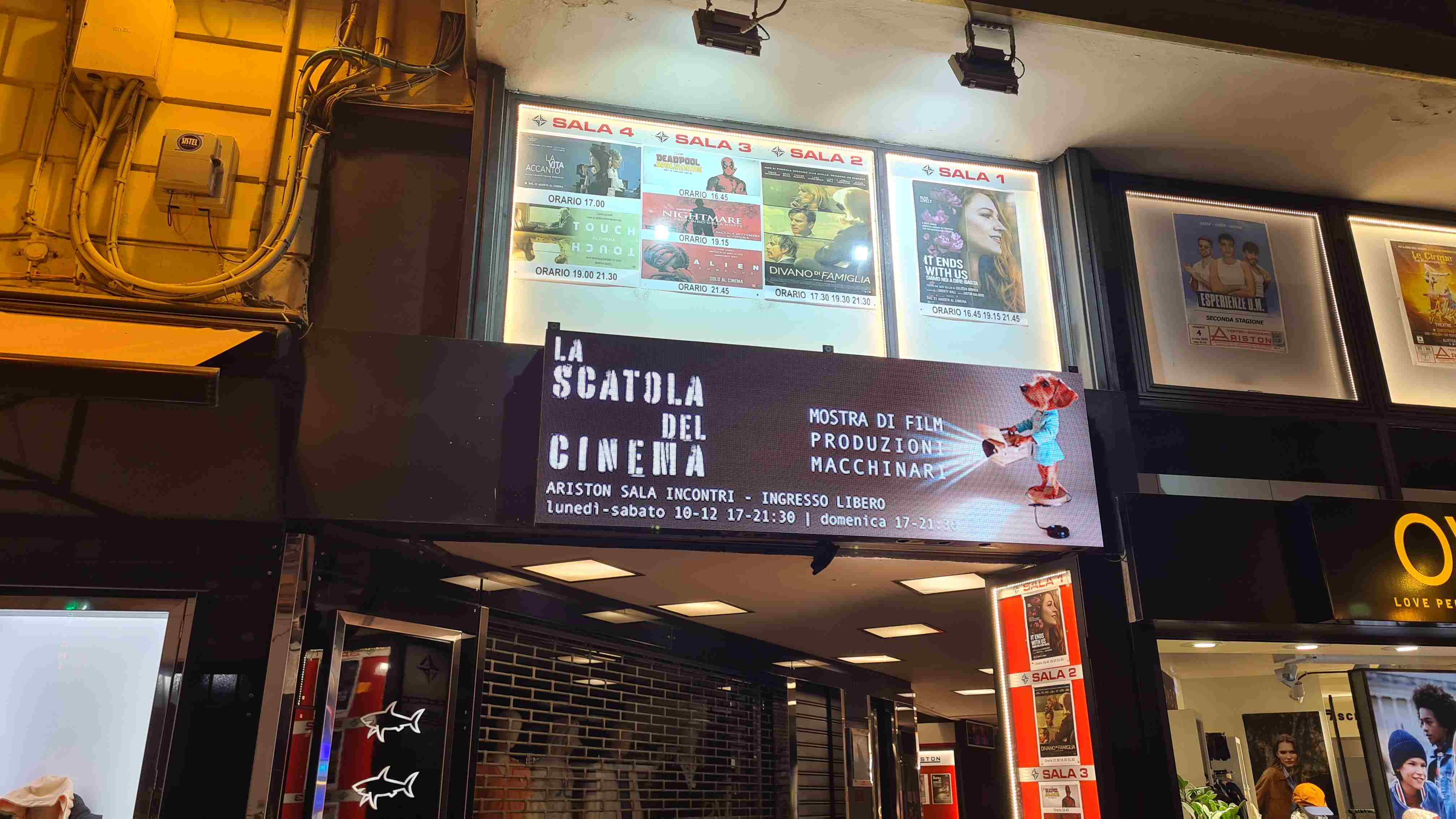

Simbolico Db
Mi e' capitato, di fare l'upload di una DB avente il simbolico, al termine dell'upload il simbolico e' sparito. :ph34r:
Sapete dirmi se esistono impostazioni o altri modi per evitare la cancellazione del simbolico? :rolleyes:
Se la DB offline non coincide per lunghezza o per data/ora con quella online è inevitabile che perdi i simboli dopo l'upload.
Spero tu abbia salvato il file originale con un altro nome prima di sovrascrivere la db :rolleyes:
Se la DB offline non coincide per lunghezza o per data/ora con quella online è inevitabile che perdi i simboli dopo l'upload.
Spero tu abbia salvato il file originale con un altro nome prima di sovrascrivere la db
A parte la lunghezza ,la differenza di data/ora si a anche in FC-FB-OB eppure se eseguo l'upload il simbolico e l'intestazione dei segmenti non lo perdo nelle Db si, siamo sicuri che non ce altro? :(
A parte la lunghezza ,la differenza di data/ora si a anche in FC-FB-OB eppure se eseguo l'upload il simbolico e l'intestazione dei segmenti non lo perdo nelle Db si, siamo sicuri che non ce altro?
:blink: Sarà l'orario ma non ho capito una mazza. :huh:
A parte la lunghezza ,la differenza di data/ora si a anche in FC-FB-OB eppure se eseguo l'upload il simbolico e l'intestazione dei segmenti non lo perdo nelle Db si, siamo sicuri che non ce altro? sad.gif
Ora e lunghezza non centrano nulla, è uno dei tanti limiti del Simatic Manager , la struttura della DB può essere anche contenuta in un blocco di tipo UDT , a differenza dei commenti e simbolici che sono solo contenuti nel file simbolico, cose di natura compleatamente diverse.
Fai questo esperimento, quando apri questo blocco incriminato , appare una finestra messaggio che ti avverte dell'assenza di commenti e struttura, della DB, apri l'H.E.L.P al messaggio 30:503 e appare la spiegazione con le ipotesi che hanno generato l'inconveneinte , tra cui:
Questo conflitto si presenta nell'aprire un blocco offline quando
· un blocco è stato copiato dalla visualizzazione "Nodi accessibili" o dalla "Memory Card" in un programma utente S7.
Dimenticavo , per risolvere questo problema, in futuro crea la struttura del tuo DB in un ogetto UDT , associato al DB , nelle sue proprietà e non deve succedere che i blocchi dati prelevati On-line siano senza commenti e struttura.
Ciao
Ivan
Modificato: da kamikaze
non ho capito bene il tuo problema... e magari l'hai già risolto.
Hai messo il nome simbolico della DB nella tabella dei simboli??? Mettilo e poi vedi se è la soluzione che cercavi
