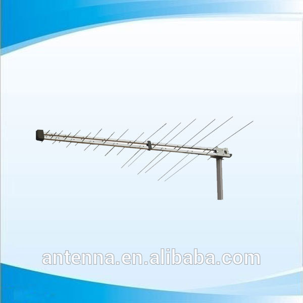

Sostituzione Vecchia Antenna
Salve ragazzi, dovrei sostituire ad una signora la vecchia antenna di parecchi anni fa l' impianto e' semplicissimo, ha il solo cavo che va diretto ad un' antenna tipo questa http://img.alibaba.com/photo/222357380/TV_ANTENNA.jpg diciamo che con questa antenna con morsetti tutti rugginosi riusciva gia' a vedere la tv salvo alcune volte i canali mediaset che squadrettano un po, premetto che nella zona dove abito ho i ripetitori a vista d' occhio del monteserra quindi non ho problemi di puntamento, mi domandavo quale di queste antenne potrei montare http://www.ebay.it/sch/i.html?_nkw=antenna+digitale+terrestre&_sacat=0&_odkw=cavo+antenna+tv&_osacat=0&_from=R40 , mi basta un' antenna UHF o devo optare per un' antenna combinata UHF VHF con relativo miscelatore vi ringrazio. :smile:
Dipende se tutti i mux sono trasmessi in UHF.
In ogni caso, mettendo anche la VHF, pure se al momento non c'è niente, sarai a posto per future attivazioni sulla banda VHF che pare ci saranno in futuro.
Ciao cannibale ,se prima avevi l'antenna del primo link ........sarebbe il caso di rimontarci la stessa ,visto e considerato che prima non aveva problemi........
Vince' abbiamo risposto quasi nello stesso momento
Ciao.....hai preso il bicchierini di Amaro?
Vince' abbiamo risposto quasi nello stesso momento
Ciao Antò,tutto a posto?
Ciao.....hai preso il bicchierini di Amaro?
Scusa, ma non ho capito.
Ciao.....hai preso il bicchierini di Amaro?
A quest'ora ......dopo mangiato..........ci sta bene......
A quest'ora ......dopo mangiato..........ci sta bene......
Ok. Continuiamo questo OT.
No, no, non sono un amante degli amari, meglio un grappino
Chiuso OT
.tanto mo a quest'ora i moderatori stanno tuttii a dormi e comunque anch'io prendo il grappin (come dicono in Veneto).......speriamo che nessun moderatore mi
becca se no'so guai :roflmao: :roflmao: :worthy:
ti ha gia' risposto Vinlo nel 2 post...........
Se ricevi tutto da un' unica direzione sì, anche se a me non piacciono tanto.
Da dove scrivi?
Vi scrivo da Capannoli provincia di Pisa.
Quindi ti serve pure la VHF.
O usi una combo come quella del link che hai postato, o una logaritmica come quella che c' era o 2 antenne distinte e separate.
P.S. Dal sito mediaset, da M.Serra, non risulta ricevibile il MUX di LA3 che contiene Canale5 3 Rete4HD.
Vi scrivo da Capannoli provincia di Pisa
Di nuovo OT: ma... della Electronics System non ci sono rimaste nemmeno le fondazioni?
Fulvio Persano
Ciao.
.tanto mo a quest'ora i moderatori stanno tuttii a dormi e comunque anch'io prendo il grappin (come dicono in Veneto).......speriamo che nessun moderatore mi
becca se no'so guai :roflmao: :roflmao: :worthy:
:angry: :angry: :angry:
Ciao, :worthy: :worthy: :worthy: lo sapevo che qualcuno mi beccava !!!!! :roflmao:
  • 5 months later...
Salve a tutti. Io da una Cliente avrei un problema che pongo alla Vs.Cortese Attenzione. Nelle prese TV, abitazione Nuova civile,serie BTicino Luna.., convivono presa TVterr.e TVsat. Al piano primo tutto ok, al piano Terra non vedono i CANALI MEDIASET e ok reti Rai....! che fare????
Non sono Particolarm.Specialista settore TV. Grazie di cuore a Tutti. Max :worthy:
Riccardo Ottaviucci
aridaje,non devi accodarti,questo è il terzo accodamento e sarà cancellato
Fulvio Persano
Ciao maxplc77.
Una raccomandazione importante che spero tu legga e ne faccia tesoro:
ti è stato più volte detto di non accodarti,dal momento che ciò,oltre che essere espressamente vietato dal Regolamento,che certamente non hai letto ma solo sottoscritto,crea inutile confusione con le risposte.
Inoltre,non sono ammessi per nessun motivo termini quali
urgente !!! aiuto !!! ecc...,dal momento che questo è un Forum e non un Call Center o un centro assistenza,quindi,come recitano le F.A.Q. (altra cosa da te ignorata),qui risponde chi ne ha voglia,tempo e consapevolezza.
Grazie.
