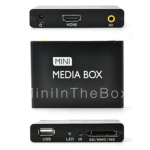

cliojack Inserito: 5 novembre 2012 Segnala Share Inserito: 5 novembre 2012 Buongiorno. Sono nuovo e non vorrei postare nel posto sbagliato. Se fosse chiedo scusa. Ho comprato una tv degli anni 70 in bianco e nero, perfettamente funzionante, con un progetto in testa: trasformarla in cornice "digitale". Come sicuramente saprete meglio di me queste tv non hanno di ingresso scart e il segnale tv è analogico. Qualcuno ha voglia di aiutarmi in questa impresa? Non ho ancora idea di come fare, ma credo che l'unica solizione è far passare il segnale attraverso l'antenna in formato analogico e metterlo su una certa frequenza. Vi ringrazio per l'aiuto! Link al commento Condividi su altri siti More sharing options...
Riccardo Ottaviucci Inserita: 5 novembre 2012 Segnala Share Inserita: 5 novembre 2012 da quale fonte prendi le immagini? Link al commento Condividi su altri siti More sharing options...
patatino59 Inserita: 5 novembre 2012 Segnala Share Inserita: 5 novembre 2012 (modificato) 1. Servirebbe la marca ed il modello della TV 2. Per entrare (in antenna) senza modifiche occorre modulare in RF, come da te prospettato (Con qualita' abbastanza scadente). 3. Entrare in Videofrequenza, audio e video, non e' impossibile, con piccole modifiche (Occorre soltanto porre attenzione alla separazione dalla rete elettrica) 4. Come sorgente potresti collegarci un lettore multimediale con uscita videocomposito e telecomando, per esempio: http://cloud4.lbox.m...11234469937.jpg Modificato: 5 novembre 2012 da patatino666 Link al commento Condividi su altri siti More sharing options...
tesla88 Inserita: 5 novembre 2012 Segnala Share Inserita: 5 novembre 2012 Spero ci sia un motivo preciso se hai voluto prendere questa strada complessa , dato che una cornice digitale costerà si e no 20-30€ . . . Link al commento Condividi su altri siti More sharing options...
cliojack Inserita: 8 novembre 2012 Autore Segnala Share Inserita: 8 novembre 2012 grazie mille per l'interessamento... il modello è magnadine alfa be1011. mi è arrivata ieri e oggi guardo un po lo spazio a disposizione dentro al tv. vorrei fare una cosa molto discreta senta fili in eccesso. ho trovato dei datasheet di questo modello, ma credo che si possa evitare di toccare i circuiti originali. come sorgente vorrei usare inizialmente un hd multimediale per lavorarci su. nel retro ho 2 cavi che si direbbe per il segnale del'antenna uno verde e uno rosso... solo che il cavo esce amschio e accanto c'è la femmina dove inserirlo... non capisco il senso. Tesla ho deciso di prendere questa strada complessa non perche volessi una cornice digitale, so che costano quelle cifre, ma adoro far rivivere oggetti funzionanti ma obsoleti. grazie a tutti. Link al commento Condividi su altri siti More sharing options...
cliojack Inserita: 8 novembre 2012 Autore Segnala Share Inserita: 8 novembre 2012 mi sta venendo un dubbio... non è forse piu semplice fare in modo che la tv appena accesa abbia solo un canale? io ho bisogno di un ingresso esterno che non c'è ovviamente... quindi è possibile evitare tutta la circuiteria che seleziona la frequenza dando solo un segnale al tubo catodico? mi rendo conto che potrebbe essere piu comlicato di cio che sembra... Link al commento Condividi su altri siti More sharing options...
patatino59 Inserita: 8 novembre 2012 Segnala Share Inserita: 8 novembre 2012 Ho visto la foto della tua TV, si tratta di un modello abbastanza moderno, a transistors, per cui dovrebbe anche essere dotato di trasformatore di alimentazione, che garantisce la separazione dalla rete elettrica. Per fare entrare il segnale video basta individuare sullo schema il transistor che separa l'uscita della media frequenza dallo stadio successivo, interrompere l'arrivo del segnale ed iniettarci il video esterno tramite un elettrolitico da 100 uF 25 Volts. Il riferimento e' la massa del telaio. Per l'audio basta provare ad entrare sul potenziometro del volume, con un elettrolitico in serie da 1 uF 25 Volts Se puoi postare l'indirizzo della pagina dello schema elettrico posso darti maggiori indicazioni. Il cavo di antenna che esce dal retro della TV e' il collegamento dell'antennina interna e andava collegato alla presa di ingresso di antenna del televisore, che dovrebbe essere fissa sul mobile. Link al commento Condividi su altri siti More sharing options...
tesla88 Inserita: 8 novembre 2012 Segnala Share Inserita: 8 novembre 2012 Tesla ho deciso di prendere questa strada complessa non perche volessi una cornice digitale, so che costano quelle cifre, ma adoro far rivivere oggetti funzionanti ma obsoleti. Link al commento Condividi su altri siti More sharing options...
cliojack Inserita: 8 novembre 2012 Autore Segnala Share Inserita: 8 novembre 2012 questi sono li schemi che ho trovato...http://obsoletetellyemuseum.blogspot.it/2012/08/magnadyne-alfa-be1011-chassis-t125.html comunque ho forse trovato una soluzione piu semplice ovvero usare un modulatore rf, che mi prende in ingresso un segnale scart o rgb e lo mette su cavo antenna ad una frequenza data... che mi sembra sia 594 MHz. domani lo compro e vedo che si puo fare. in caso funzionasse parte del problema è risolto... lo apro e lo integro dentro al tv. il problema numero 2 è cosa usare come sorgente... inizialmente pensavo un piccolo hd multimediale, ma io non voglio nulla fuori dal televisore, al massimo una penna usb o una scheda sd. Link al commento Condividi su altri siti More sharing options...
sx3me Inserita: 9 novembre 2012 Segnala Share Inserita: 9 novembre 2012 puoi fare così... dentro al tv incorpori il modulatore e un decoder DTT quelli con la presa usb, et voilà Link al commento Condividi su altri siti More sharing options...
