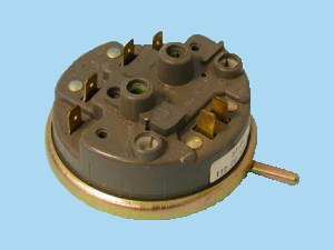

Lavastoviglie Ariston LI680 duo - Si blocca dopo circa 30 secondi
eny
.! La mia lavastoviglie Ariston LI680 duo, con qualsiasi lavaggio, si avvia carica l'acqua..subito dopo la scarica (preceduto da un bip!bip!) e risultano lampeggianti il 1° ed il 3° led da destra come messaggio di errore! Ho provato a pulire ..anzi strapulire wallbash.gif il filtro, ma senza risultato.. senzasperanza.gif
Spero che sia una cretinata e soprattutto risolvibile anche per me profana del settore...
Non fatemi chiamare un tecnico sanguisuga worthy.gif
grazie!
Modificato: da eny
Link al commento
Condividi su altri siti
Ciao!
Ho una lavastoviglie Ariston anche io e la sequenza di lavaggio, qualsiasi lavaggio, è la seguente:
-scarico
-carico parziale circa 30secondi
-avvio pompa di lavaggio, completamento carico acqua
-stop
-lavaggio
Se riconosci questa esatta sequenza anche per la tua e si blocca proprio poco prima dell'avvio della pompa di lavaggio, probabilmente c'è un problema con questa. Altra cosa che potrebbe essere è il pressostato: controlla che, giusto quando comincia a scaricare, il livello di acqua non sia elevato (dovrebbe essere non più alto della resistenza, se è a vista, al massimo stacca il tubo di scarico e misura quanti litri ne escono, in genere sono 4 per un carico).
Altra cosa potrebbe essere una piccola perdita d'acqua, ma forse è meno probabile perchè se se provi a far avviare due volte di seguito un lavaggio la seconda volta non dovrebbe nemmeno caricarla (perchè ce ne sarebbe già sul fondo della lavastoviglie per l'avvio precedente e non ancora asciugata).
Il lavaggio precedente si è concluso correttamente, hai rilevato anomalie?
Non so che manualità abbia dato che dici di essere una profana, che interventi riesci o senti di poter fare? Al 99% devi aprirla per dare un'occhiata..
Se decidi di chiamare un tecnico prova a recarti in un centro assistenza Ariston e spiega il problema: penso che indicando quali spie lampeggiano ti sappiano già dire quale sia il problema, senza venire a vedere la macchina, e quindi ti sappiano anche fare un preventivo (ovvio, non definitivo finchè non vedono la macchina) in base al tipo di problema. Nessuno ha i codici di errore delle macchine, ma penso proprio che un centro autorizzato li conosca.. ..se fanno storie prova da un altro...
Link al commento
Condividi su altri siti
Per il momento ti ringrazio, provo a seguire i tuoi suggerimenti..
Comunque l'ulitmo lavaggio prima del blocco lo ha eseguito regolarmente, perdite d'acqua non ne ho viste e anche quando apro (dopo che sento che si è fermata) ha già scaricato tutto. A meno che devo provare ad aprirla non appena sento i bip! dell'errore..così vedo effettivamente quanta acqua c'è prima di scaricare...
Ti farò sapere...
Ciao! smile.gif
Link al commento
Condividi su altri siti
Sento sempre parlare di pressostato, ma qualcuno sa dirmi in che parte della lavastoviglie ariston lsi è posizionato e sopratutto come riconoscerlo???
grazie
Link al commento
Condividi su altri siti
