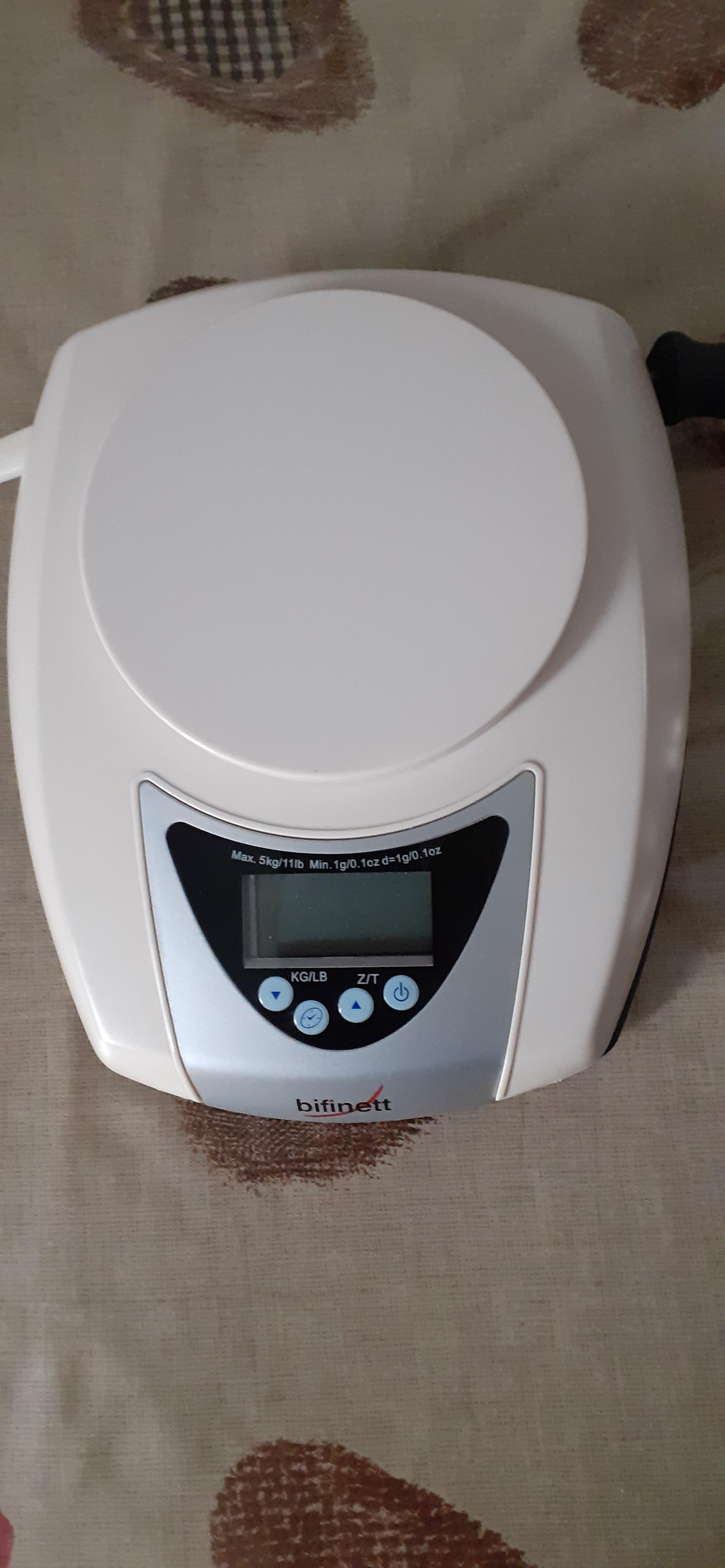

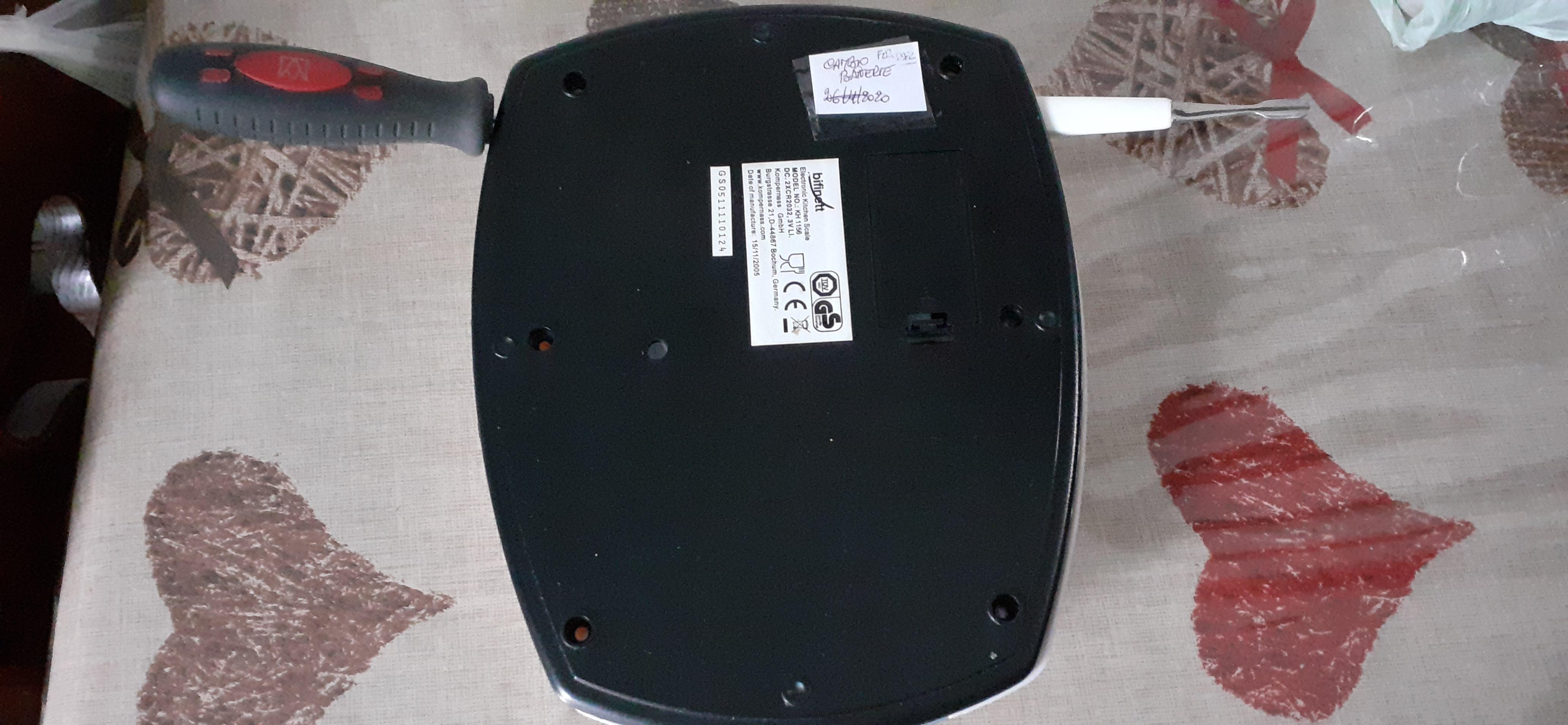

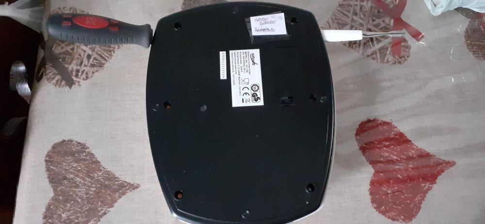

pepp59 Inserito: 2 aprile 2011 Segnala Share Inserito: 2 aprile 2011 devo aprire una bilancia elettronica Bifinett KH1156 per accedere alla parte elettronica, ma anche dopo aver svitato le sei viti che stanno sul fondo non c'è verso di separare le due parti del guscio (che pure si muovono). E' come se il piatto sia avvitato alla parte superiore e quindi non passa.Qualcuno mi sa dire come si fa? Non sarà mica incollato o fissato col biadesivo?., please!Giuseppe Link al commento Condividi su altri siti More sharing options...
pepp59 Inserita: 9 giugno 2011 Autore Segnala Share Inserita: 9 giugno 2011 ehi... possibile che nessuno mi sappia aiutare? Nessuno ha mai fatto un'operazione simile, magari su altre bilance elettroniche? Può darsi che il sistema alla fine sia lo stesso...Grazie in anticipo,Giuseppe Link al commento Condividi su altri siti More sharing options...
dnraggi Inserita: 17 luglio 2011 Segnala Share Inserita: 17 luglio 2011 Se la bilancia e come la mia la cosa e abbastanza semplice.Oltre alle piccole viti di cui 4 sono sotto i piedini, da rimuovere preventivamente,vi sono altre due viti piu grosse che bloccano il piatto di pesatura.Queste si trovano sotto una plastica bianca incollata.Attenzione a svitare le due viti che sono al centro del piatto e non le altre due,che invece "tarano" la pesatura.Spero di essere stato di aiuto... Link al commento Condividi su altri siti More sharing options...
Chicco59 Inserita: 10 aprile 2021 Segnala Share Inserita: 10 aprile 2021 Giuseppe ciao sei riuscito ad aprire la bilancia? Link al commento Condividi su altri siti More sharing options...
Rosita54 Inserita: 15 marzo 2022 Segnala Share Inserita: 15 marzo 2022 Ho anch'io la bilancia Bifinett mod.KH 1156 e non riesco a smontarla nonostante aver rimosso le 6 viti (tutte uguali) Link al commento Condividi su altri siti More sharing options...
Rosita54 Inserita: 15 marzo 2022 Segnala Share Inserita: 15 marzo 2022 Ho anch'io la bilancia Bifinett mod.KH 1156 e non riesco a smontarla nonostante aver rimosso le 6 viti (tutte uguali) Link al commento Condividi su altri siti More sharing options...
Livio Migliaresi Inserita: 15 marzo 2022 Segnala Share Inserita: 15 marzo 2022 Il regolamento non consente di di riaprire vecchie discussioni. Se sei interessata apri una propria discussione, magari riportando il link di questa. -discussione chiusa- Link al commento Condividi su altri siti More sharing options...
