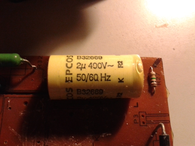

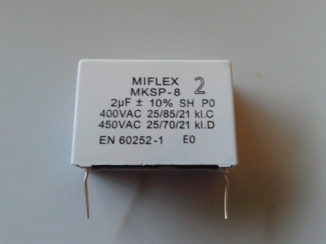

Whirlpool Arc4030 Al - led lampeggia
:smile: Il frigo con il difetto descritto da molti utenti l'ho riparato ieri sera
Non sono un elettronico ma non comprendo il condensatore in polipropilene con una tensione nominale di 400 V inserito in un circuito che opera a 220 V
In effetti smontando il condensatore originale si può notare un foro che non è utilizzato e che guarda caso sembra fatto apposta per un poliestere 2,2 mF 275 V (esatti interassi)
Infine i relè Omrol possono essere sostituti tranquillamente con dei monostabili Finder con bobina 24 volt e contatti 10A 230 V
In sintesi
Condensatore elettrolitico 470 mF 35 Volt sostituito con un 470 mF con uno analogo di capacità ma a 50 V
Poliestere da 2 mF 400 Volt sostituito con 2,2 mF 275 V
Relè originali Omrol sostituiti con analoghi Finder
Tutto perfettamente funzionante, almeno per ora
Grazie a tutti per le info postate
Non sono un elettronico ma non comprendo il condensatore in polipropilene con una tensione nominale di 400 V inserito in un circuito che opera a 220 V
perchè la tensione nominal è 230 V RMS +/-15% che equivalgono a 324 Vp + 15% = 373 Vp per cui 400 V sono corretti.
Poliestere da 2 mF 400 Volt sostituito con 2,2 mF 275 V
Ed hai fatto male, a meno che il condesatore riporti la scritta 275 VL che equivale a 388 Vp
No c'è scritto 275 Vac.... metterne 2 in serie ?
Il condensatore alta tensione con cui ho sostituito quello in poliestereda 2 uF 400 V ha le seguenti caratteristiche:
Condensatore poliestere classe X2 275Vac 2,2uF
Condensatore poliestere MKP 2,2uF 275Vac classe X2
Condensatore film poliestere metallizzato 1.40 anti interferenze.
Passo: 27,5mm.
Dimensioni: 30x12,5mm. Altezza 27mm.
Categoria climatica:
GMF DIN 40040
40/110/21 IEC 68-1
Temperatura operativa: -40°C ~ +100°C
Tensione (VR): 275Vac / 50/60Hz
Tolleranza (a 1 kHz): ±10% (K); ±20% (M)
Fattore di dissipazione (DF): tgdx10-4 a +25°C ±5°C: < 100 (60) a 1 kHz typ.
Resistenza d'isolamento:
> 3 x 104 MOhm (5 x 104 MOhm) typ. per C < 0.33 µF
> 10000 s (17000 s) per C > 0.33 µF
Test voltaggio tra terminali: 1500Vac per 1s + 2200Vdc per 1s a +25°C ±5°C
Aumento max. tempo di pulsazione dv/dt:
100V/µs a 390Vdc
Capacità: 2.2 µF
  • 4 weeks later...
Salve si potrebbero avere delle foto delle cose da sostituire?
Grazie in anticipo
Inviato dall'app. Mobile di PLC Forum da iPhone5,2
  • 11 months later...
Salve ho ancora il problema al frigo e quindi sarei grato a chi mi potrebbe aiutare mandandomi la foto della scheda e capire cosa far sostituire
grazie in anticipo
Salve a tutti io ho risolto il problema cambiando solo il condensatore  da 2 microF  da 400volt con uno 2,2 microF da 400 volt costo zero!
  • 5 weeks later...
Riapro questa discussione perché ho lo stesso problema, e volevo un vostro parere
il condensatore che mi pare incriminato credo sia quello in foto
 Posso secondo voi sostituirlo con quello che si vede nella foto qui sotto?
Ho già provato e dimensionalmente la scheda rientra nella sua scatola anche con il condensatore grigio
Il mio dubbio nasce dalla differenza del dielettrico.
Visto che ci sono farei anche un'altra domanda sempre inerente questo intervento di riparazione,
La scheda e tutti i suoi componenti paiono ricoperti di un prodotto "tropicalizzante" o comunque che eviti problemi con eventuale brina o condensa, è necessario dopo la sostituzione di condensatori e relè rifare il trattamento? se si chi mi consiglia un prodotto magari spray di facile utilizzo?
  • 5 weeks later...
Ciao a tutti,
Anche io ho gli stessi problemi e vorrei semplicemente sostituire la scheda, ho già quella nuova ma vorrei avere delucidazioni sulla sostituzione. I due gruppi di cavi collegati vanno semplicemente staccati o ci sono saldature?
  • Fulvio Persano locked this discussione
Ospite
