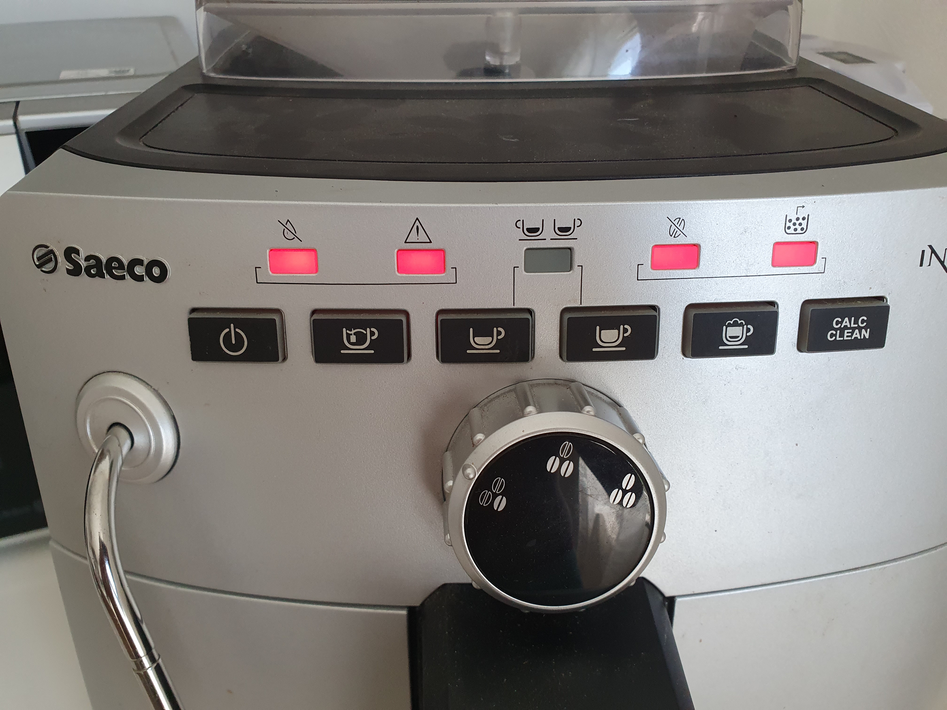

Saeco Intuita Lampeggiano I Led
Salve a tutti sono danilo e lavoro in assistenza..ci è capitata una macchina del caffè saeco intuita mod hd 8750/11..appena l'accendo si illuminano i due pulsanti del caffè corto e lungo cioè i due centrali,poi dopo qualche secondo si spengono e si illuminano i 4 in alto ad intermittenza..senza più riuscire a fare niente se non spegnerla..notare che appena la si accende non scalda ,la pompa non parte..qualcuno gentilmente può aiutarmi grazie tante...
Ciao ai gia controllato se sono scattati i termostati sulla caldaia occhio che non dovrebbero essere quellli single shot x cui vanno cabiati se intervenuti
ciao fammi sapere
Scusami..se non ti ho risposto prima..ma avevo gia risolto..pero ti confermo i due termostatini sulla caldaia andati..GRANDE..ti ringrazio tanto lo stesso..
ok onesto almeno hai confermato c'è gente che non si fa + viva
se non li trovi io 2 li ho
bye
per lo meno ti ha ringraziato. A voler essere bravi almeno il 40% degli utenti chiede, ottiene e sparisce.
Infatti ho detto
A voler essere bravi almeno
:superlol: :superlol:
ragazzi..mi sembra logico che se si chiede aiuto..poi bisogna confermare sempre..se il problema e risolto oppure no..e ringraziare dei consigli avuti..lavoriamo tutti..e se non ci si aiuta.. :thumb_yello:
invece ogni tanto viene il dubbio che la gente sia morta mettendo dentro le mani nel' elettrodomestico :ninja:
  • 9 years later...
Salve provo ad agganciarmi a questa discussione se riesco a trovare il problema della mia macchina prima di portarla in assistenza o buttarla via...si accende regolamente ma quando provo a fare il caffè si accendo le 4 spie rosse lampeggianti e si blocca tutto.A qualcuno è successo ?
Modificato: da Danie81
Danie81, ti sei accodato ad una discussione di ben 9 anni fa, non è consentito dal regolamento che dovresti aver letto e accettato in fase di iscrizione al forum, oltre a creare inutile confusione.
Questa discussione la chiudiamo, se serve aprine pure una nuova, grazie.
***DISCUSSIONE CHIUSA***
  • Ivan Botta locked this discussione
Ospite
