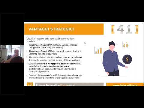

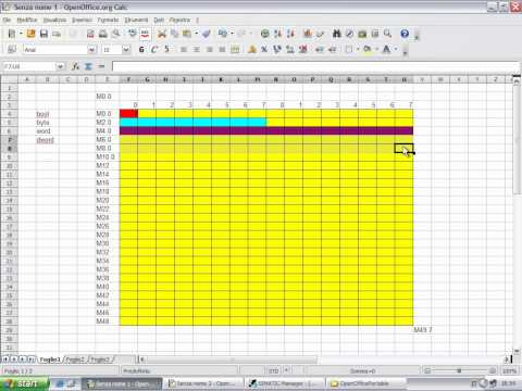

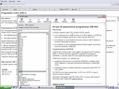

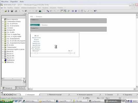

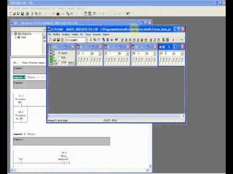

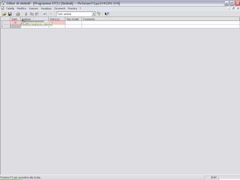

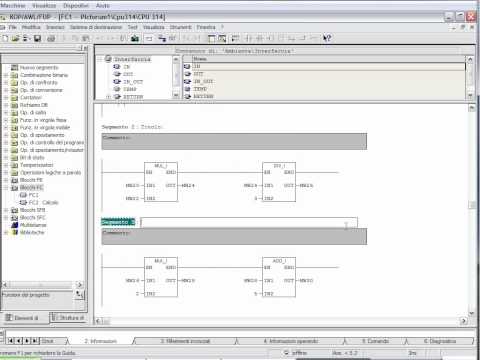

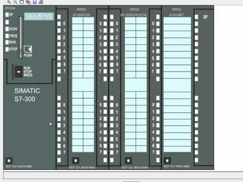

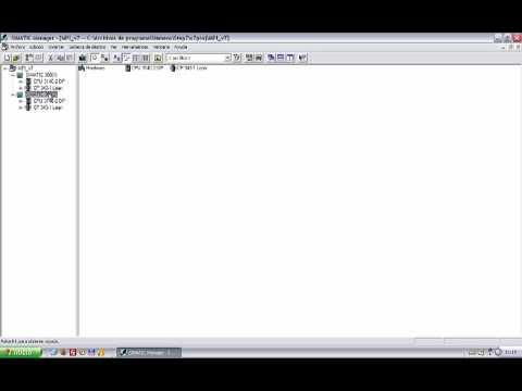

Video - PLC
FACTORY41 GENERATOR VIDEO - Generatore automatico di codice PLC, HMI e SCADA
La piattaforma WEB di ingegneria per la generazione automatica di codice per PLC, HMI e SCADA.
Comunicazione MPI S7-300
Comunicazione MPI S7-300 (audio in spagnolo)
Quantità e Livello 6° Parte
Cos'è la Potenza dichiarata sugli elettrodomestici .
Richiami sul Lavoro e sull' Energia per poter definire la Potenza come una Velocità
All Service: Convogliatore a 3 posizioni con movimento pneumatico 2/2
Una mia applicazione per un mio cliente ... Frutto di una notte di riflessioni
ll Service: Convogliatore a 3 posizioni con movimento pneumatico 1/2
Mi è stato chiesto di trovare una soluzione per smistare delle minuterie metalliche ( stamaggio di metallo fuso) ottenuto da uno "stampo rotante" con 3 diversi articoli. Ho pensato ad una canala a 3 posizioni , ottenute elettricamente da delle camme e movimentata pneumaticamente.. Entro qualche giorno la posizionerò davanti la stampatrice .. con il permesso del cliente seguirà video
Wincc Flexible - Grafiche in movimento con l'utilizzo di script
Creazione di script per modificare proprietà di un oggetto in WinCC flexible. Definizione dell'oggetto con l'istruzione "HmiRuntime.Screens" "ScreenItems" dell'oggetto nella pagina corrispondente. Aggiunta delle proprietà "Left" per variare la posizione dell'oggetto sull'asse X e la proprietà "Top" per quella sull'asse Y.
Mitsubishi Plc serie L con scheda simple motion
Esempio camma elettronica con inseguimento encoder
PLC Basics
Programmable Logic Controller
PLC/ linguaggi di programmazione -- Standard IEC61131
Docente: Omar Frigerio
PLC Siemens Step7 - configurazione hardware
Videocorso per creare un progetto partendo da zero.
Configurazione hardware
PLC Siemens Step 7 - Creare un progetto partendo da zero
Videocorso per creare un progetto partendo da zero
Siemens Step 7 - Creare un progetto partendo da zero
Videocorso per creare un progetto partendo da zero
