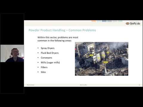

Video - Antincendio
Intervista a Rich Mayhew - Director, Global OEM di Armstrong Fluid Technology
![](https://img.youtube.com/vi/c9ssfzm5zbg/0.jpg)
La rivista La Termotecnica, a MCE ha incontrato e intervistato Rich Mayhew - Director, Global OEM di Armstrong Fluid Technology
Sistemi Firefly di soppressione rapida dei principi d'incendio
![](https://img.youtube.com/vi/GJ7kcmqZq3o/0.jpg)
La Firefly ha sviluppato dei sistemi di rilevazione e soppressione degli inneschi che possono portare ad un esplosione o a un incendio laddove ci sia presenza di polveri esplosive.
La velocità d'intervento è fondamentale per evitare o ridurre i danni.
Disegno e calcolo idraulico di una rete di idranti esterni
![](https://img.youtube.com/vi/rWc7mS-YozQ/0.jpg)
Creazione piano ai fini: dell'inserimento del riferimento esterno, del posizionamento degli idranti e del disegno delle tubazioni rispetto al pavimento e caricamento delle generalità di progetto per scegliere la normativa per il calcolo del carico d'incendio ed escludere le norme di calcolo energetico ed acustico. Creazione del progetto di tubazioni di tipo antincendio, scelta delle tubazioni nell'archivio tubazioni e scelta della norma diametri nell'archivio delle classi diametro individuando la proprietà di norma per antincendio.
Disegno di impianti tecnici
![](https://img.youtube.com/vi/KeWD1kCJyV0/0.jpg)
Il modulo HVAC&Piping contiene una libreria di oggetti che consente la progettazione di impianti di qualsiasi tipo: HVAC (riscaldamento, ventilazione, aria condizionata), tubazioni, condutture, impianti idraulici, gas, medicali, di sicurezza antincendio e impianti di refrigerazione, nonché altri generi di impianti tecnologici per applicazioni di edilizia e industriali. Funzioni come la progettazione di piante e diagrammi, viste isometriche e sezioni trasversali, consentono all'utente di utilizzare una singola soluzione software nell'elaborazione di un progetto complesso.
