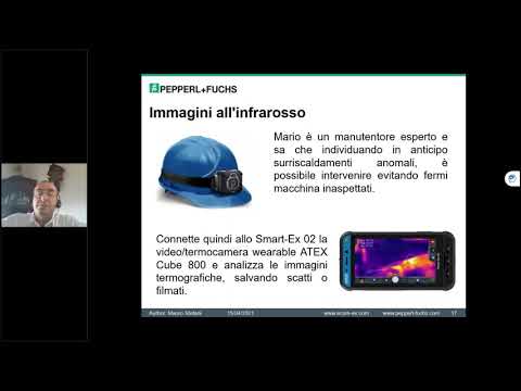

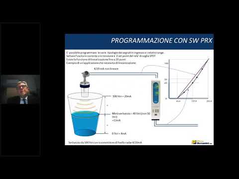

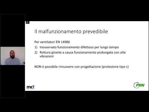

Video - Atex
Sistemi Firefly di soppressione rapida dei principi d'incendio
![](https://img.youtube.com/vi/GJ7kcmqZq3o/0.jpg)
La Firefly ha sviluppato dei sistemi di rilevazione e soppressione degli inneschi che possono portare ad un esplosione o a un incendio laddove ci sia presenza di polveri esplosive.
La velocità d'intervento è fondamentale per evitare o ridurre i danni.
Il monitoraggio degli scaricatori di condensa
![](https://img.youtube.com/vi/3Z-WnUhY_vo/0.jpg)
La combinazione di ultrasuoni e temperatura sono la chiave per l'ispezione degli scaricatori di condensa. La tecnologia SDT fornisce entrambi, per permettere agli ispettori di determinare la loro funzionalità durante la produzione di picco e in ambienti ad alta rumorosità.
Il rivelatore ultrasonico SDT270 si adatta perfettamente a questa applicazione in tutti gli ambienti e per tutti i tipi di scaricatori grazie al suo sensore di contatto, ai suoi vari sensori magnetici, al termometro built-in con puntatore laser, anche in versione ATEX.
