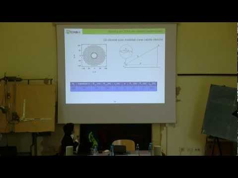

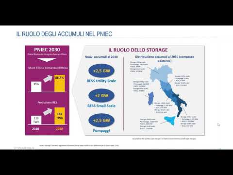

Video - Solare
Calcolo L10 configurazione centrale termica
![](https://img.youtube.com/vi/CCyuI-h74gA/0.jpg)
Analisi di un generatore unico produzione combinata riscaldamento e acs.
Analisi di generatori in parallelo e gestione delle priorità.
Impianto ventilazione con generatore dedicato.
Inserimento di un impianto solare termico e di un impianto fotovoltaico.
I sistemi a torre solare - ricerca e sviluppo
![](https://img.youtube.com/vi/AKCLfluL_WU/0.jpg)
Nel seminario viene presentata la tecnologia dei sistemi solari a torre. Sono indicati i requisiti climatici necessari per l'installazione di tale tipologia d'impianto e mostrati i trend di sviluppo attesi dal mercato. Infine saranno mostrati i risultati della ricerca raggiunti all'interno del CRS4 in questo settore.
Energia solare a concentrazione
![](https://img.youtube.com/vi/7If6QduPA-k/0.jpg)
Il ruolo e la rilevanza della Tecnologia Solare a Concentrazione (CSP) nel panorama delle fonti energetiche rinnovabili è in crescita e il loro campo di applicabilità si fa via via più chiaro. Queste condizioni sono il risultato degli sforzi congiunti di istituzioni pubbliche e organizzazioni non governative, centri di ricerca e imprese. Nel corso del seminario, tramite una rappresentazione schematica dei diversi sistemi, saranno illustrate le varie declinazioni della tecnologia CSP per la produzione di energia elettrica, di calore per usi industriali, di carburanti solari e di de-salinizzazione dell'acqua.
Trinum e Turbocaldo: concentriamo il sole con la massima efficienza
![](https://img.youtube.com/vi/4cG5m9iJa34/0.jpg)
Gli impianti solari termodinamici, noti anche come impianti solari a concentrazione, sono una tipologia di sistemi che sfruttano, come fonte energetica primaria, la componente termica dell'energia solare attraverso tecniche di concentrazione e relativo accumulo. Trinum e Turbocaldo, sistemi a parabola di circa dieci metri quadrati, che inseguendo il sole ne riflettono i raggi; il primo per la produzione di energia elettrica (1kWe) e termica ( 3 kwt) e il secondo per la produzione esclusiva di energia termica. TURBOCALDO H24 - di recente realizzazione- integra il sistema con una caldaia a biomasse che garantisce la produzione continua di energia termica.
