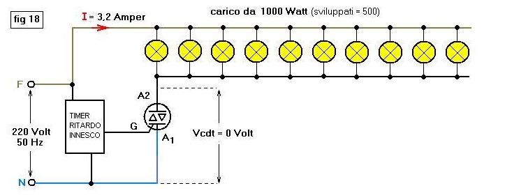

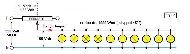

plcforum.it
Facciamo ora un'analisi del rendimento
Se ricordate, a pag. 2 si ricavò che sul reostato che riduceva la potenza sul carico da 1000 Watt a 500, cadevano 65 volt che moltiplicati per i 3,2 ampere circolanti davano come risultato 208 watt che si disperdevano sul reostato sotto forma di calore. Quindi si concluse che per ridurre il consumo da 1000 a 500 Watt, se ne perdevano lungo il percorso adottato più di 200. Ora la Fisica ci insegna che il rendimento di un sistema è dato dalla potenza in uscita diviso quella in entrata,
 quindi se facciamo  500 : 708 = 0,7 che moltiplicati per 100 danno il 70% ovvero se a questo sistema noi gli forniamo 100,  lui ci restituisce 70.
Se invece analizziamo il metodo a parzializzazione On-Off col Triac, vedremo che quando il Triac è interdetto (non conduce) la tensione ai suoi capi è massima ma non circola corrente (avendo appunto il circuito aperto), per cui, essendo la potenza uguale al prodotto V x I , qualunque valore si assegni a V verrebbe moltiplicato per 0 e la potenza dissipata sarà ovviamente 0.
Quando il Triac invece si trova a condurre, essendo schematicamente corrispondente ad un contatto chiuso, ai suoi capi la tensione è uguale a 0 e la corrente che vi fluisce ha il valore richiesto in quel momento dal carico stesso, valore che se (analogamente a prima) lo moltiplichiamo ancora per 0 dà come risultato di nuovo 0 potenza dissipata.
Oh, questa è comunque pura teoria, in quanto non esiste il contatto perfettamente aperto o perfettamente chiuso nel campo dei semiconduttori, i quali hanno giocoforza una loro caduta di tensione intrinseca ineliminabile, ma comunque insignificante rispetto a quella di un Reostato, che ci costringe a corredare il semiconduttore in opera di una piccola aletta di raffreddamento per limitare la temperatura della giunzione interna; ma se per esempio abbiamo ai capi del Triac una caduta di 1 volt ed una corrente di 5 ampere, si avrà una dissipazione di 5 Watt, contro le centinaia di watt del reostato.
Quindi proseguendo col ragionamento del rendimento, nel secondo caso col parzializzatore si avrà che la potenza dissipata è teoricamente uguale a zero, quindi se la potenza fornita al carico da 1000 Watt, dopo la regolazione risulta essere da 500 Watt, avremo un prelievo dalla linea elettrica di 500 Watt, una potenza fornita al carico di ancora 500 Watt, per cui rifacendo il calcolo di prima con
ovvero questo sistema ha un rendimento del 100%  (teorico)
< Pagina precedente
Indice
Pagina successiva
Home page
© Mirko Ceronti per plcforum ® Disclaimer-Copyright-Privacy
