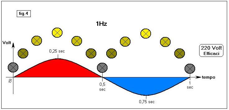

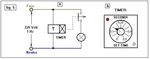

plcforum.it
Cosa noteremo ? Che la lampada invece di stare accesa come prima, ora....pulsa, dà come l'impressione che....respiri....!
Ciò è normale, se pensiamo che ora la luce emessa dalla lampadina è in grado di essere seguita nel suo andamento sinusoidale, dai nostri occhi, cosa che a 50 Hz non poteva accadere.
Ora infatti ad 1Hz, un periodo dura appunto 1 secondo, e per cui avremo che una semionda dura mezzo secondo con punte al valore massimo positivo e negativo dopo 0,25 e 0,75 secondi rispettivamente, istanti in cui si vedrà la lampada raggiungere l'apice della massima luminosità; e con flessioni minime al passaggio per lo "zero" detto in gergo tecnico Zero Crossing (in zona 0,5 ed 1 secondo) dove qui invece vedremo la lampada spegnersi completamente. (figura 4)
Ora, valutata questa situazione, ipotizziamo di procurarci un Timer regolabile con fondo scala di 0,5 Secondi, (un semiperiodo ad 1 Hz) e di collegare la bobina di questo Timer a tensione "universale" (che cioè funziona da un minimo di 1 volt ad un massimo di 400 Volt indistintamente)  alla medesima tensione che ora sta alimentando la lampada. (220 Volt 1 Hz appunto)
Colleghiamo poi la lampada non più direttamente alla presa, ma passando per il contatto ritardato normale aperto del Timer medesimo (vedi figura 5 a)
Ora, puntiamo il Timer (che avevamo detto avere un fondo scala di 0,5 secondi) a (per esempio) 0,15 secondi. (figura 5b). Attiviamo il tutto, e cosa vedremo ? Che al passaggio per lo zero della sinusoide, il Timer si disalimenta e quindi si azzera, poi come la sinusoide inizia a montare, il timer si accende ed inizia il conteggio, e trascorsi dal passaggio per lo zero i famosi 0,15 secondi il contatto N.O. si chiuderà e la lampadina si accenderà. (figura 6)
< Pagina precedente
Indice
Pagina successiva
Home page
© Mirko Ceronti per plcforum ® Disclaimer-Copyright-Privacy
