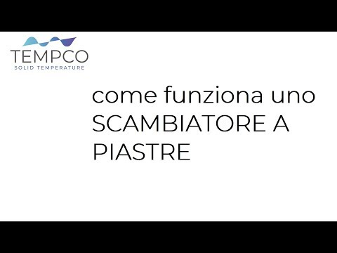

Ultimi post
I forum di Energia
Ultime news
Enel lancia WinDesign, il contest internazionale per il nuovo design delle turbine eoliche
Potranno partecipare studi di architettura, di ingegneria, imprese, start-up, studenti e università a livello globale con l'obiettivo di individuare soluzioni per turbine eoliche più innovative e integrate con il territorio
Plenitude e Autostrade per l'Italia sottoscrivono un PPA di 10 anni
Plenitude ha firmato con Autostrade per l'Italia un Power Purchase Agreement della durata di 10 anni per la vendita dell'intera produzione di un impianto eolico di proprietà di Plenitude situato nel Comune di Banzi (Basilicata). L'impianto ha una capacità pari a 16 MW e una produzione di energia...
Nuova Belaria pro (40,50)
La soluzione efficiente e silenziosa per la transizione energetica
Hoval presenta Belaria pro (40,50), la nuova pompa di calore aria/acqua pensata per l'edilizia residenziale plurifamiliare.
La nave rigassificatrice BW Singapore pronta ad entrare in esercizio nelle prossime settimane
In occasione della visita al terminale del ministro dell'Ambiente e della Sicurezza Energetica Gilberto Pichetto Fratin e del presidente della Regione Emilia-Romagna Michele de Pascale, l'Amministratore Delegato Stefano Venier ha confermato la tempistica per l'avvio delle operazioni commerciali....
Fincantieri e Viking annunciano la prima nave da crociera al mondo alimentata a idrogeno e firmano accordo per due nuove unità
Fincantieri e Viking hanno annunciato oggi la prima nave da crociera al mondo alimentata a idrogeno stoccato a bordo,utilizzato sia per la propulsione che per la generazione di energia elettrica a bordo, la "Viking Libra". L'unità è attualmente in costruzione presso lo stabilimento Fincantieri di...
Nomina dell'energy manager: si ha tempo fino al 30 aprile per adempiere all'obbligo
Siamo in tempo di nomina dell'energy manager, figura introdotta in Italia dall'art. 19 della legge 9 gennaio 1991 n.10, che ne definisce l'obbligo per le realtà industriali caratterizzate da consumi superiori ai 10.000 tep/anno e per le realtà del settore civile, terziario e trasporti che...
Il rapporto dell'IEA evidenzia l'opportunità della transizione energetica della Germania per rafforzarne la sicurezza e la competitività
Con l'ingresso di quote maggiori di energie rinnovabili nel mix energetico, l'IEA raccomanda alla Germania di ottimizzare il suo sistema elettrico per ridurre i costi e accelerare la riduzione delle emissioni nei settori di utilizzo finale
Mercato climatizzazione: presentati i risultati dell'indagine Assoclima 2024
In crescita il segmento dell'espansione diretta e le pompe di calore oltre 100 kW. Soffrono le apparecchiature ibride e le pompe di calore aria-acqua per il residenziale. Il presidente Marchesini sottolinea la necessità di politiche chiare per sostenere la transizione energetica.
E.ON Italia e Rete Clima inaugurano il Biodiversity Lab nel bosco di Brugherio
Nel comune di Brugherio (MB) è stato inaugurato un laboratorio di buone pratiche che tutelano la biodiversità locale e accompagnano i visitatori alla scoperta della bellezza della natura.
Brugherio accoglie il secondo Biodiversity Lab della provincia di Monza e della Brianza.
PNRR: MASE, tutti gli obiettivi raggiunti, da discariche abusive a digitalizzazione parchi e semplificazioni energetiche
Il ministro Pichetto sulla Sesta Relazione al Parlamento: "Grande soddisfazione, risultati significativi per il sistema Paese". Anche per pagamento settima rata tutti e dodici i target ultimati.
Al termovalorizzatore di Pozzilli, giovedì 3 aprile arriva Impianti aperti di Assoambiente
Herambiente aderisce all'iniziativa Assoambiente che prevede la scoperta in tutta Italia degli impianti eccellenti a servizio dell'ambiente e della circolarità. Per partecipare alla visita guidata basta iscriversi per mail o con form online
Warning: foreach() argument must be of type array|object, null given in /web/www.plcforum.it/portale/include/function.php on line 1085
Warning: Undefined variable $nomeeventobreve in /web/www.plcforum.it/portale/include/function.php on line 1126
PLC Forum è partner di
Warning: Undefined variable $annoag in /web/www.plcforum.it/portale/include/function.php on line 1130
Warning: Undefined variable $ragionesociale in /web/www.plcforum.it/portale/include/function.php on line 1137
altra edizione
Warning: Undefined variable $feed2 in /web/www.plcforum.it/portale/include/function.php on line 1145
Warning: Undefined variable $feed3 in /web/www.plcforum.it/portale/include/function.php on line 1149
Warning: Undefined variable $logo in /web/www.plcforum.it/portale/include/function.php on line 1159
Warning: Undefined variable $indirizzo in /web/www.plcforum.it/portale/include/function.php on line 1166
Warning: Undefined variable $cap in /web/www.plcforum.it/portale/include/function.php on line 1169
Warning: Undefined variable $citta in /web/www.plcforum.it/portale/include/function.php on line 1169
Warning: Undefined variable $provincia in /web/www.plcforum.it/portale/include/function.php on line 1172
Warning: Undefined variable $provincia in /web/www.plcforum.it/portale/include/function.php on line 1172
Warning: Undefined variable $provincia in /web/www.plcforum.it/portale/include/function.php on line 1173
Warning: Undefined variable $email in /web/www.plcforum.it/portale/include/function.php on line 1177
Warning: Undefined variable $sito in /web/www.plcforum.it/portale/include/function.php on line 1180
Warning: Undefined variable $foto in /web/www.plcforum.it/portale/include/function.php on line 1185
Warning: Undefined variable $descrizione in /web/www.plcforum.it/portale/include/function.php on line 1194
Warning: Undefined variable $comunicato in /web/www.plcforum.it/portale/include/function.php on line 1197
Ultimi articoli e atti di convegno
La congestione della rete pone sfide per la sicurezza energetica e le transizioni
I sistemi elettrici in molti paesi del mondo stanno subendo cambiamenti significativi. La domanda di elettricità sta crescendo fortemente in tutto il...
Effetti del gioco d'apice e del rapporto di aspetto sulle prestazioni della turbina Wells per impianti OWC
Le turbine Wells sono le macchine più studiate ed utilizzate da accoppiare con sistemi a colonna d'acqua oscillante (OWC) ai fini della conversione...
Caro bollette: il colpevole ritardo del Domand Response
La misura denominata "Demand Response" (Der) è stata messa a punto negli Stati Uniti nei primi anni '70, per evitare che il bilanciamento della...
Quanto più si avanza con la decarbonizzazione, tanto più conveniente diviene produrre idrogeno sostenibile
L'idrogeno, l'elemento chimico più leggero, è oggi considerato uno degli strumenti più importanti per la
transizione energetica. In realtà, gli...
Biometano, lo sguardo agli obiettivi PNIEC 2030
Se la stura per un effettivo decollo del biometano sarebbe dovuta essere l'avvio delle aste PNRR, ad osservarle attraverso un'analisi critica verrebbe...
Video
Menxons Group, energy connecting the world
La Termotecnica magazine had the pleasure of meeting and interviewing Menxons Group at mcTER EXPO 2024 in Veronafiere.
Unical, i generatori termici a idrogeno per la massima sostenibilità ambientale
La Termotecnica ha avuto il piacere di incontrare e intervistare Unical in occasione di mcTER EXPO 2024 a Veronafiere.
Transizione 5.0
Oltre 200 persone hanno partecipato all'incontro online dedicato alla presentazione de "I contenuti di Transizione 5.0".
Guide
Link aziende
